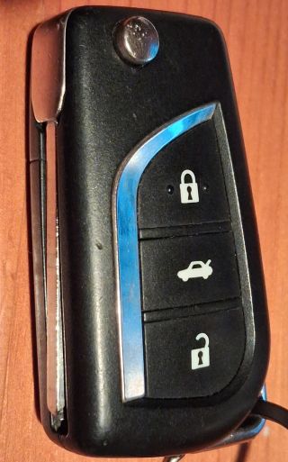

Изглежа съм ви разбрал погрешно. Колата има дистанционно за заключване и отключване. Няма дистанционно за палене и гасене на двигателя.

Тази кола с ключ ли се пали или с бутон? Че нещо съвсем се оплетох, като чета темата.

На този ключ бутона със затвореното катинарче като го натиснеш не заключва ли всички врати?
