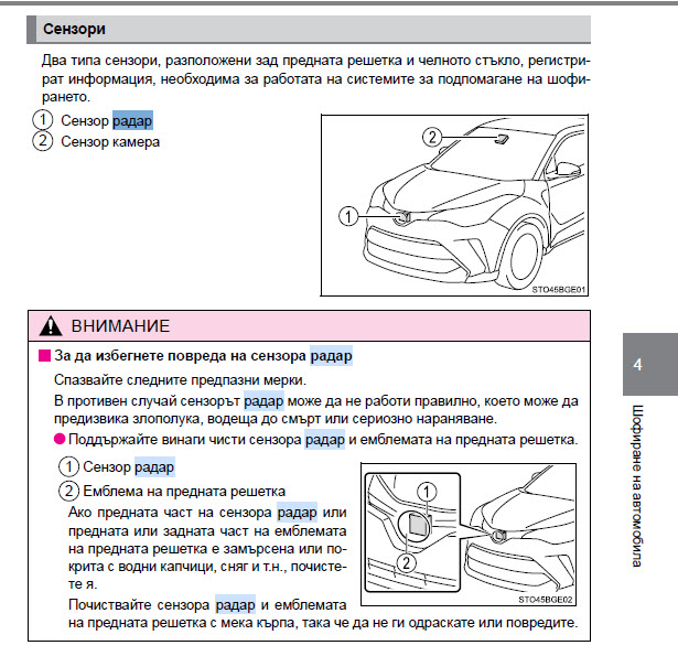

Зад емблемата. На стъклото има камера. Бъркате камера и радар, работят в една насока, но са различни неща.

Абсолютно сте прави
Радара се намира зад емблемана а камерата е отгоре зад огледалото
- Сензор радар.jpg (151.69 KiB) Преглеждано 113 пъти
Тойота C-HR 122 к.с. 1.8 Хибрид 2020

Радарът е за адаптивния Cruise control, измерване на дистанцията до препятствие.
Камерата - обикновено за системата за разпознаване на пътните знаци и следене на лентата за движение.
Ако има система за защита на пешеходците - също се ползват. Не съм сигурен дали само едното или и двете устройства.
Не е задължително радарът да е зад емблемата.
На някои марки/ модели автомобили е под мястото за предния номер.
