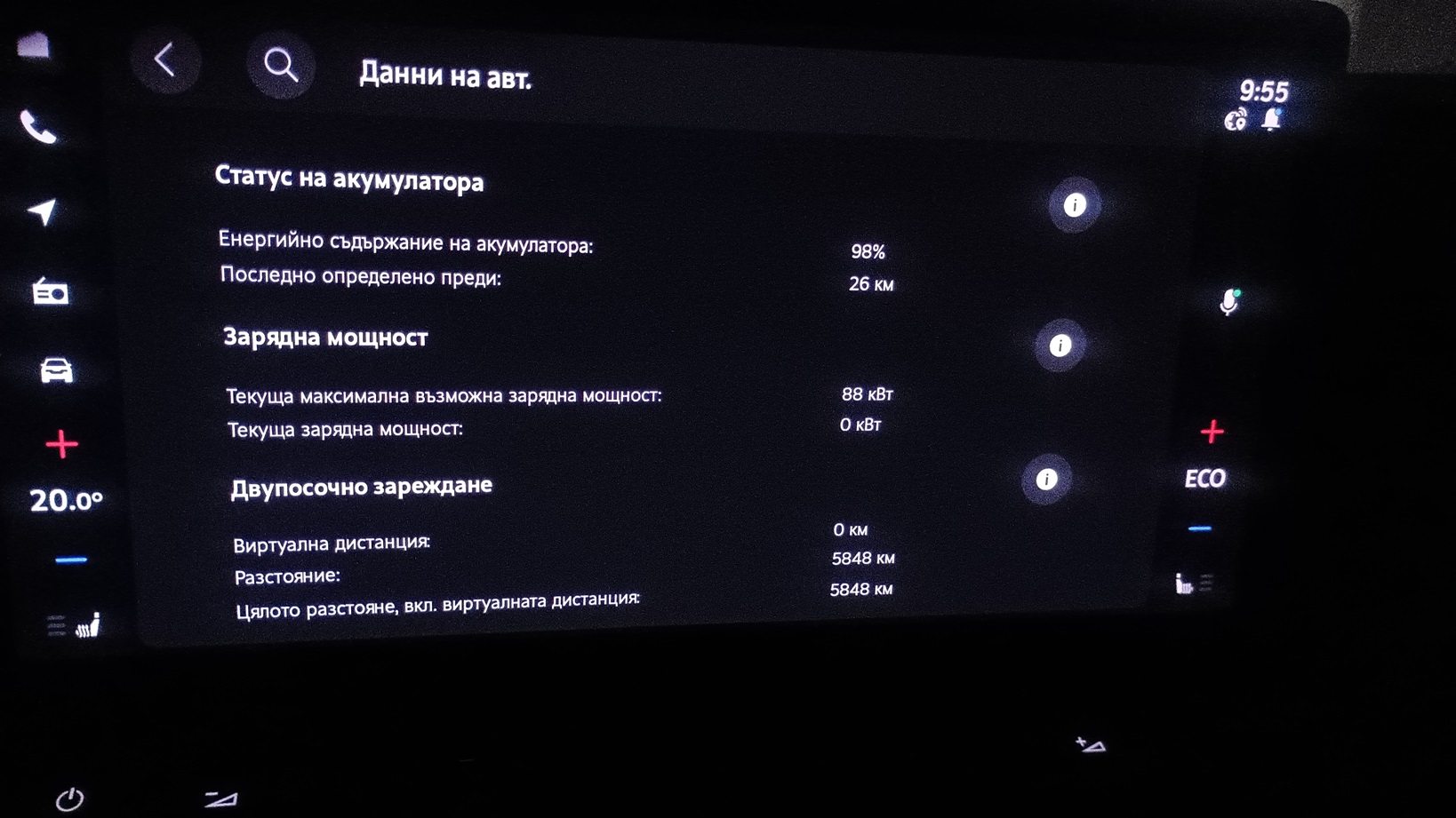

Статус на батерията на Шкода Елрок 85 след около 6000 км и 2 месеца: 98%
Забележка: Обаче не съм обърнал внимание колко е било в самото начало:
- Шкода Елрок Батерия Статус.jpg (342.65 KiB) Преглеждано 1664 пъти
