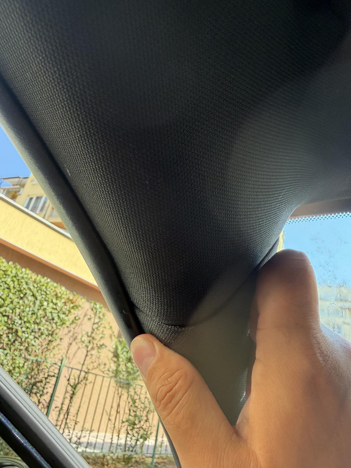

Здравейте, след като измих колата, забелязах, че влиза вода от А-колоните. Автомобилът е Toyota RAV4, 2021 г. Поразгледах различни клипове и една от възможните причини е теч от рейлингите. Демонтирах ги и сложих полиуретанов уплътнител, но течът продължава. Имате ли идеи откъде другаде може да влиза вода и какво мога да проверя?

Значи е от стъклото.
Тест - правиш хубава пяна отвън и от вътрешната страна с компресор завираш маркуча по периферията и духаш.

Прегледах стъклото, пръсках със сапунена вода и после с въздух и няма никъде. Изолирах отворите и след това полиуретанов силикон. Чакам да мине днес и ще тествам отново.

Виж уплътнението на вратата в таз област или над него, възможно е от силна струя вода да преминат някакви капки. Често ако колонката или вратата е понасяла някаква деформация. Като се мие със струята се заобикаля това място и може да се избегне мокренето вътре.

Тествах днес поливах само частта където е първото капаче на рейлинга и пак същата работа.

Оги написа: 13 Авг 2026 14:09 Виж уплътнението на вратата в таз област или над него, възможно е от силна струя вода да преминат някакви капки. Често ако колонката или вратата е понасяла някаква деформация. Като се мие със струята се заобикаля това място и може да се избегне мокренето вътре.
даже като поливам с бутилка пак влиза вода

Добре де, защо не махнеш уплътнението на врата от уравнението?
Вземи примерно един крем за ръце, стрий тебешир, вземи си от турското веро на гел, или ползвай нещо което като наклепаш рамката за врата на купето ще се отпечата на уплътнението на вратата. След това трябва да може да го измиеш - т.е. ползваш неагресивни към гумата неща.
Клепаш рамката или уплътнението в тая зона на врата и затваряш и отваряш. Гледаш дали отпечатъка е непрекъснат навсякъде. Вероятно ще трябва да намажеш цялата горна хоризонтална част на вратата. Това ако не се вижда някаква очевидна разлика между дясната и лявата врата във фугите, и как ляга уплътнението.

Колата да не е имала инцидент в тази зона? Или не знаеш?
Може да е увиснала и вратата.
Свали внимателно уплътнението на вратата (в горната част) и тапицерията на колонката.
Всичко се вижда - където е текла водата е измито. Наоколо е прашно.
Така също и в какво състояние е страничния airbag - завесата между тавана и покрива.
Има ли го въобще и изправен ли е. По това ще разбереш дали не е удряна колата.
В случай, че имаш лайстни на покрива над отводнителен канал,
огледай мястото на припокриване (ако има такова) с уплътнението на предното стъкло.
Каналът трябва да се почисти, ако е пълен с боклуци.
