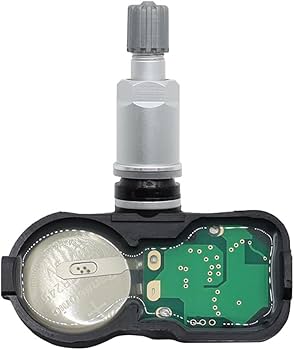

Направих запитване от горния сайт,не става директна поръчка.Между другото,колега "таратор" ,не знам защо коментираме платката,аз не съм отварял тази част,то си седи с покритието.Аз ще покрия само батерията.

Връзката как ще я направиш? Не съм отварял датчик, но като гледам снимката крачетата са запоени за платката.
Не се ли усложнява цялата галимация, може да се окаже, че един комплект от датчици ще е по-удачен вариант.
