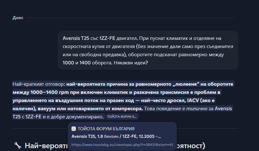

Мнение от mapamop » 11 Май 2026 21:11
Днес се опитах да накарам умният бот на микро-меките (micro-soft) да подхвърли някаква идея за аномалията с оборотите и той милият ... ме прати да си чета собствената тема :toothy7:
Чувствам се вече тотално безпомощен.
Screenshot 2026-05-11 210510.png (58.65 KiB) Преглеждано 3068 пъти

Мнение от zorbata » 12 Май 2026 18:49
Значи вече си капацитет!
