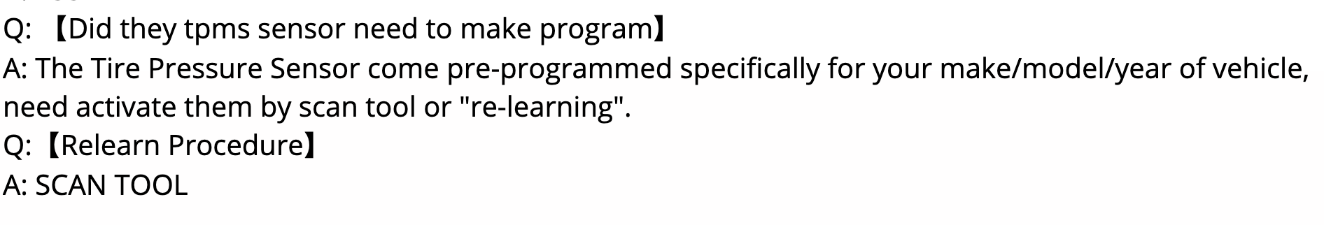

Взех си нови джанти и афтърмаркет датчици 433Mhz от алиекспрес.
Монтирани са на новите джанти и на колата. Започвам процедурата за обучение, както е описано в ръководството и карам. Няколко опита, някои от над 40 минути шофиране и процедурата не завършва.
Corolla MY25. Има два комплекта датчици в менюто, като има опции за обучение, завъртане на гуми и превключване между първи и втори комплект.
Някой има ли опит с успешно изпълняване на тая процедура? Дали просто не са се активирали?

arucad
- Мнения: 4
- Регистриран на: 02 Май 2026 09:21
- Местоположение: Sofia
- Автомобил: Corolla E210, 2.0 Hybrid 178hp
- Благодарил/а: 1 път
[TPMS]Система за следене на налягането в гумите
Точно това трябва да направи процедурата.
Не знам дали този е първия модел (едва ли), който може да си ги научава сам, но описаната процедура със сигурност е точно за тази функция.
Това описаното от QA в Алиекспрес е за самите датчици. Обучението при различните коли е според автомобила. Също както в случая мога да сменям между 2 комплекта датчици, а доста автомобили имат памет само за един.
Смятам че при мен проблема е че датчиците не са се "събудили"/активирали. Утре ще опитамм да ги отпусна > надуя до 3 атмосфери и след и след това да ги отпусна до нормално налягане.
Ако не стане с това, ще търся някой с безжичния инструмент, с който могат да се събудят "насила".

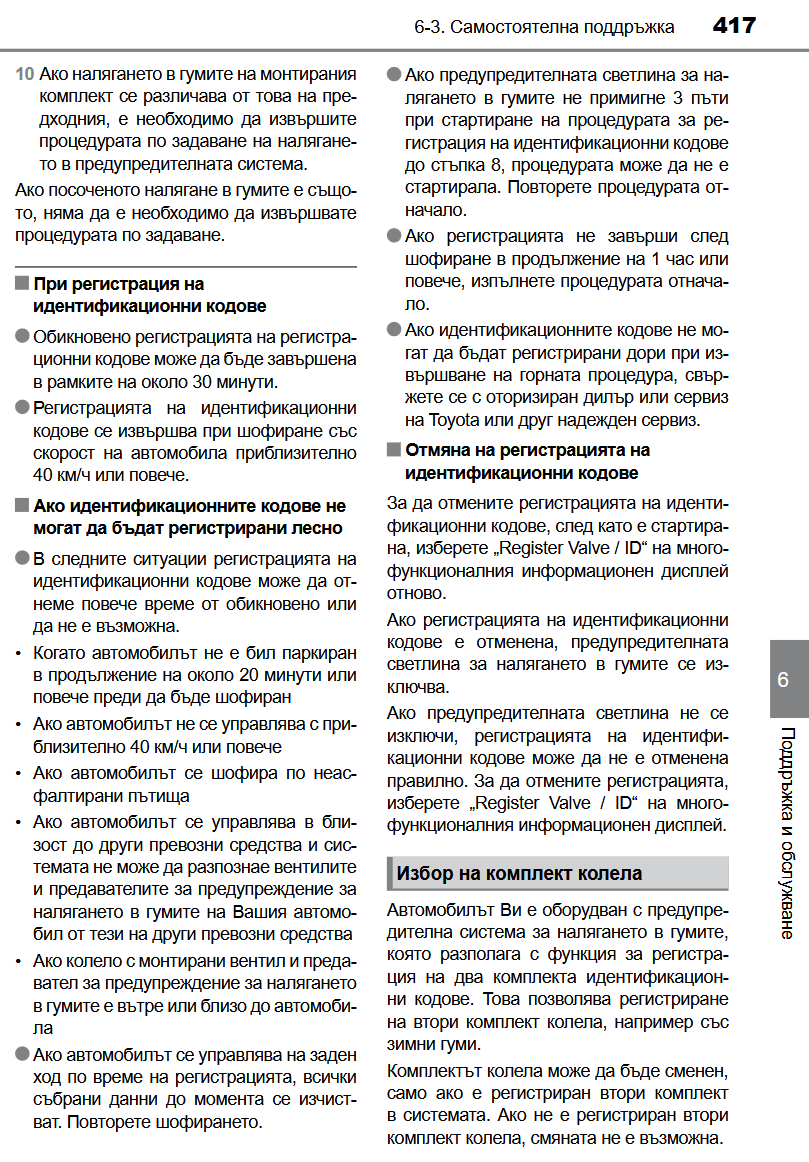

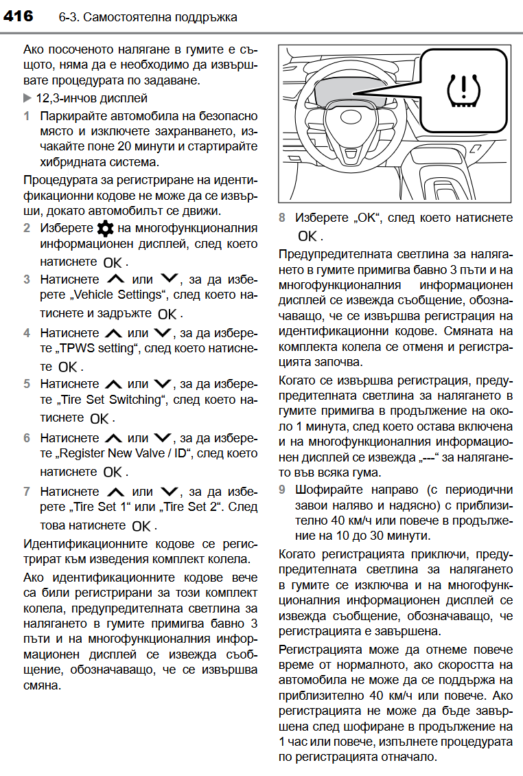

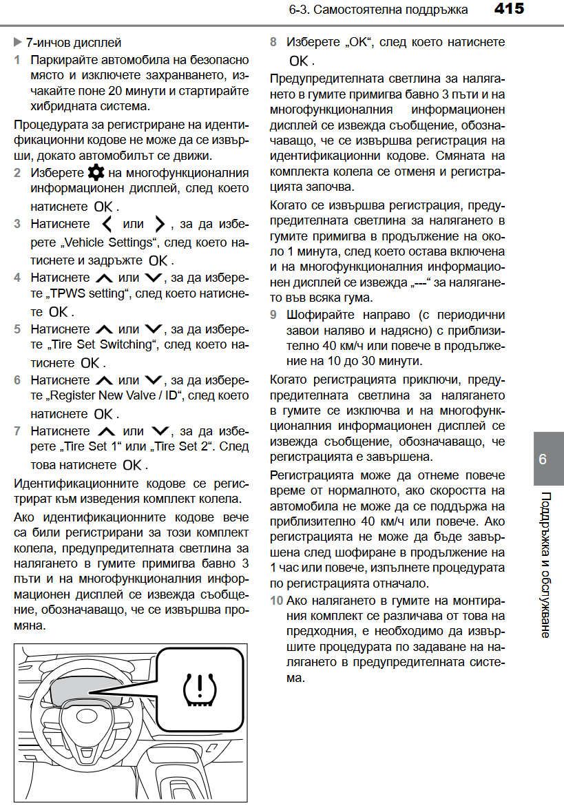

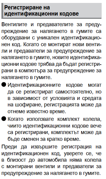

Прикачвам описанието на процедурата от ръководството (това което ми дава в профила ми в MyToyota).
- 1
- 1.png (32.71 KiB) Преглеждано 4932 пъти
- 2
- 2.png (145.4 KiB) Преглеждано 4932 пъти
- 3
- 3.png (140.71 KiB) Преглеждано 4932 пъти
- 4
- 4.png (119.92 KiB) Преглеждано 4932 пъти
Нали знаеш, че описаната процедура в книжката важи само за ОЕМ датчици?
И аз слагах афтърмаркет, но преди да ги регистрирам не се събудиха
Но, успех с помпенето и дано се събудят

arucad
- Мнения: 4
Най-вероятно ще стане точно както казваш. Просто винаги предпочитам да опитам лесните варианти.
Ще пиша като стигнс до успех. Какъвто и да е бил.

arucad
- Мнения: 4
Update. Вместо PMV-215, съм взел PMV-210. С други думи, каквото и да направя, няма да тръгнат
Ето един не-безплатен урок за мен
За моята (2023 г.) си взех от Али-то PMV E100 и вчера ги вкарах в системата (със софтуер). И за всеки случай ги надух до 3.5 бара в едно специално разработено от мен устройство. За да не ги качвам на гумите и да се окаже, че не бачкат... И колата ги прие. Естествено, трябва да се покара известно време, за да даде показания, но нямам грешки. И мога да си ги превключвам от дисплея.
Искам да кажа, че е добре да си ги вкарате софтуерно и макар и да не са PMV 215 най-вероятно ще сработят.
- Мнения: 7685
- Благодарил/а: 529 пъти
- Получена благодарност: 521 пъти
Май са различни протоколи - т.е. въпреки, че са на еднаква честота, вероятно няма да се 'разберат'...
Ако това ви успокоява - явно има 'чума' по ТПМС
Чисто китайският ми 'приемник' с китайска навигация след ъпдейт на устройство отказа да си вижда датчиците
Но да - аз също бях удивен как едно такова просто устройство като TPMS и заради някакви шибани икономии да успрява да създава толкова неприятности на потребителите...
На Джипа нямаше натискане на копчета, нулиране, 'смяна на гуми' и т.н. - просто сменяш датчиците или гумите и колата максимум след 100м си е разпознала дори и коя гума къде е, и ти е показала налягането на 'схемата на автомобила'...
И това е доста стара система... А Тойота в този план е много зле...

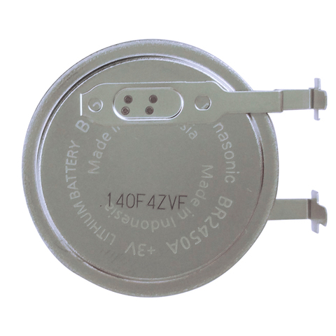

Здравейте,почнах да разглобявам датчиците,излезе батерия panasonic br2450А.Някой знае ли от къде мога да купя подобни батерии?Аналог бил maxell cr2450hr или някаква мурата,още по трудна за намиране
Aз в tme такава батерия не виждам,ти запознат ли си с тези батерии,защото иначе спамим.
- zorbata
- Мнения: 1092
- Автомобил: RAV4 GR PHEV
- Благодарил/а: 115 пъти
https://store.comet.bg/CatalogueRS/Product/10201000/
https://vikiwat.com/bateriya-cr2-3v-lit ... lbnJhV4JWR
Колега масово тези батерии нямат пластини, но това не значи, че не може да се поставят. Друг е въпроса дали ще работят при този температурен диапазон.

br означава високотемпературна батерия. CR не върши работа в дългосрочен план, но другата е ок.
Основният проблем е със заваряването на пластинки. Тези батерии се пукат много лесно при заварка, затова трябва да се вземе готова такава. Факт е, че решение има
