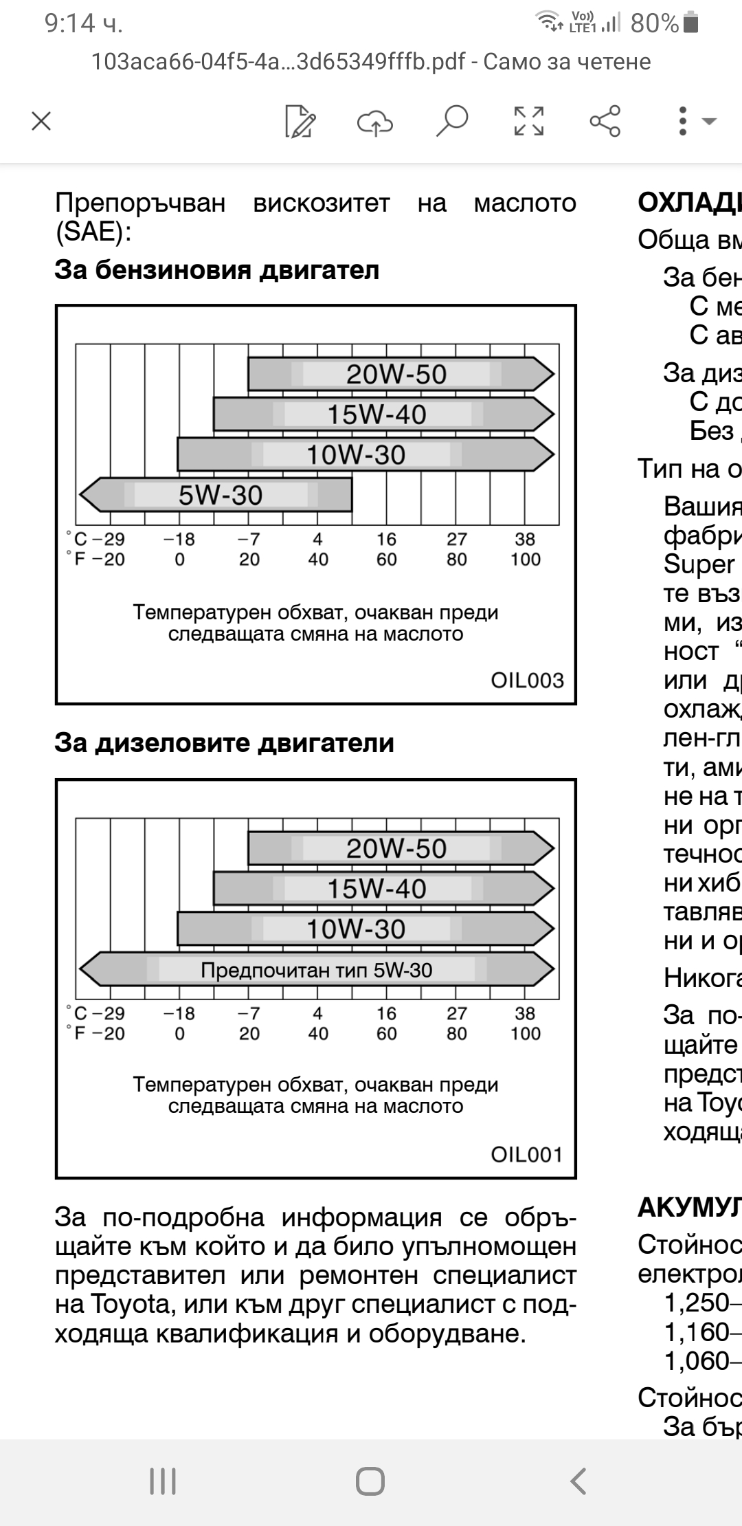

В ръководството за моя автомобил (рав4 2007 бензин)са изброени всички възможни вискозитети-от 5w30 до 20w50,и одобрение по api SL и SM
Само няма с OW....Но Mobil 1 0w40 fs.има одобрение api SP,съответно покрива и SM и SL.и мисля ,че няма да е проблем да го налея?

Те са изброени, но е написано какво се препоръчва при какви условия...

Значи да карам с 20w50, 15w40 или 10w30, защото 5w30, за бензинови двигатели го дават само до +10градуса

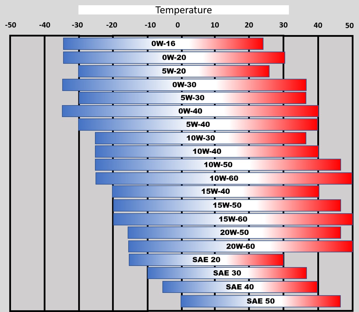

Има нещо сбъркано на Вашата диаграма... Ето как изглеждат по принцип нещата (температурата е по Целзий):

И аз мисля че е някаква грешка. Интересува ме по-скоро маслото mobil 1 0w40 fs,някой ползвал ли го е,да даде отзиви

Edit: графиката от поста на Емо74 изглежда много сбъркана.

Графиката е от сервизното ръководство във форума.
