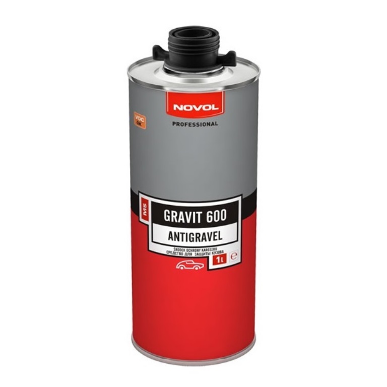

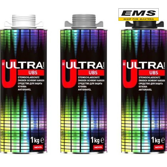

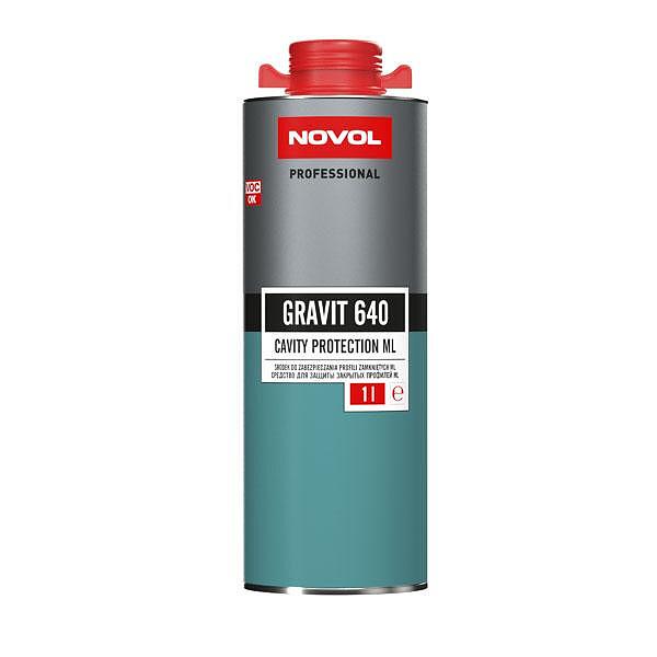

Какво не ти харесва или те спира да ползваш примерно парафина и битумната смес (шагре, шагрен) на Новол?
Миналото лято ползвах тези за ръждавелката, а Авенсиса е заливан с нещо подобно съдейки по миризмата като го залея със спрей за спирачки по парафинирана повърхност:
Не видях каква е разликата между двата вида шагреново покритие, та като ми свърши единия литър от сивия вид си взех от черната кутия. Из ония дни лежах под Королата, и всичко си е както си беше преди година.
