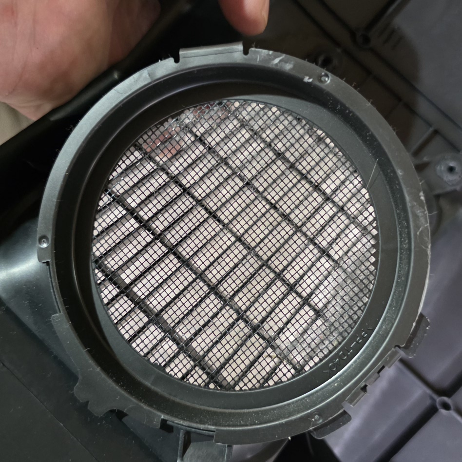

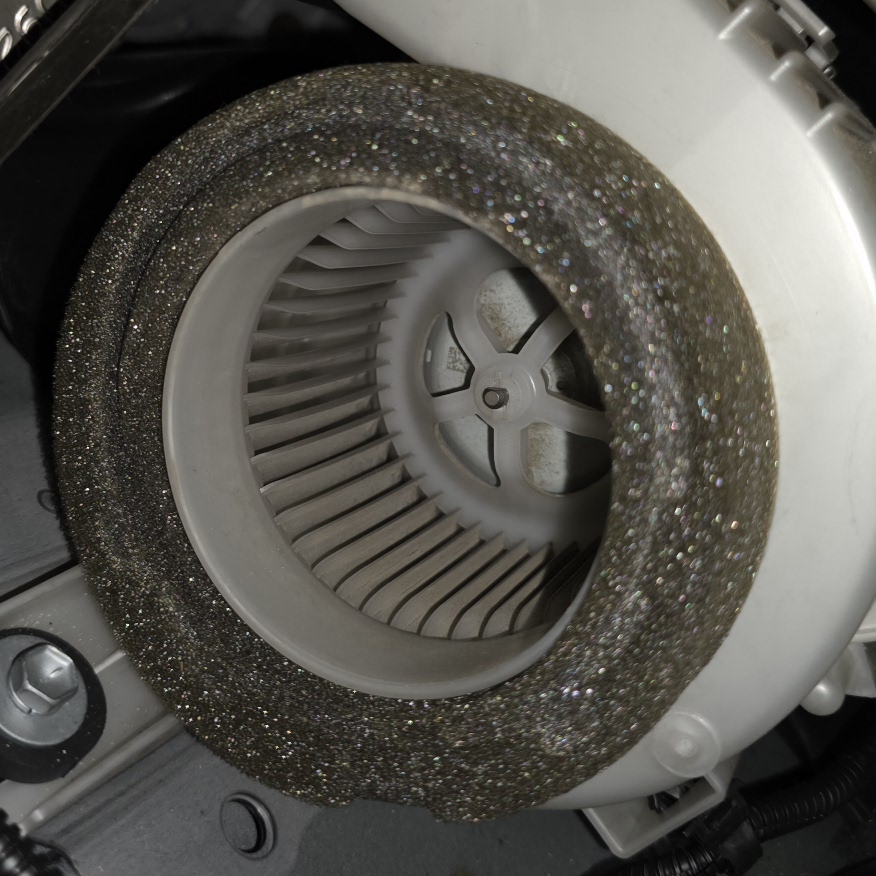

Мнение от Keystar » 16 Юли 2025 16:36
Ами, споделям...
Оказа се, че филтърът почти не е мръсен. На снимката се вижда. Минах го с прахосмукачка. От проблемния момент, който описах, до сега, колата си работи нормално. Надявам се да е било единичен случай.
Иначе се оказа, че акумулаторът е за зареждане, но това ще го направя тази нощ. Предполагам, че няма разлика със стандартните бензинки и ще мога да го заредя без да го свалям от багажника :)

Този филтър май не става за чистене. Трябва да се смени. Моите ги мия с вода няколко пъти, но са от друга материя и почти се вижда през тях. Този ми изглежда хартиен. Ако чакаш да стане черен не е ок.

Мнение от Keystar » 17 Юли 2025 10:01
Не е хартиен. Не знам дали се сменя, ама има поне 3 видеа в тубата за Auris hybrid това поколение и навсякъде ги чистят с прахосмукачката
