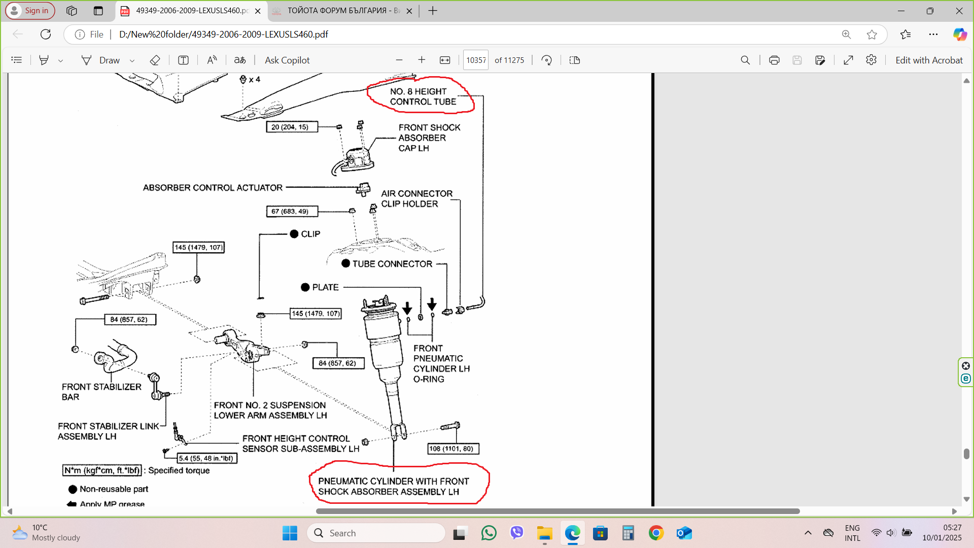

Търся помощ за определяне на един елемент от въздушното окачване на Лексус ЛС 460.
VIN: JTHBL46F605031077.

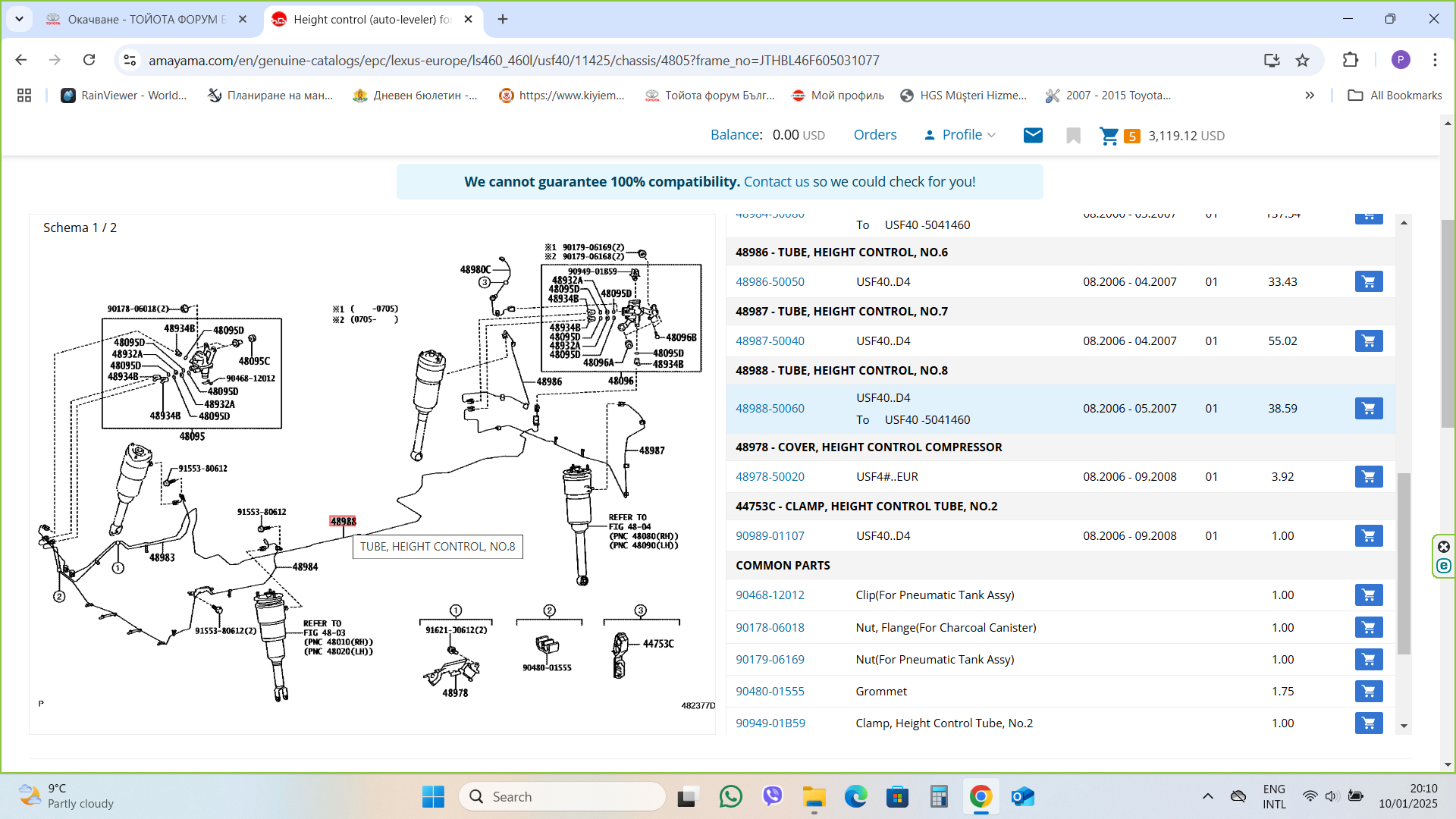

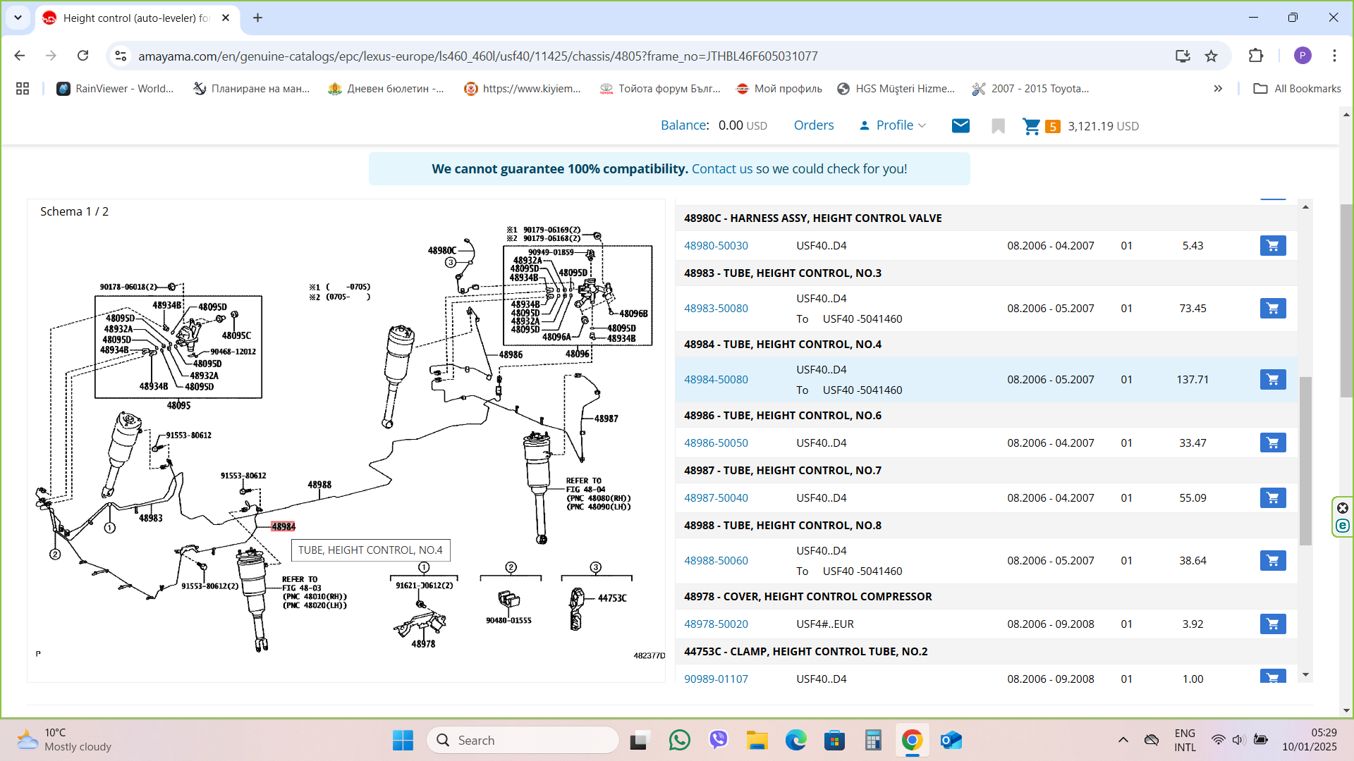

Става въпрос за линията, която захранва с въздух преден ляв амортисьор.
Объркването идва оттам, че в ръководството, което ползвах пише, че е линия номер 8, а аз като гледам схемата и на място мисля, че е номер 4.
Ръководството - номер 8

Това е линията към преден ляв

Тсзи е номер 8
Тсзи е номер 8

Да, от парт номерата наистина изглежда, че е №4, но на твое място преди поръчката, бих питал продавача дали става въпрос за същата тръбичка, която ти трябва :thumbsup:

Като хвърлих един поглед останах с впечатление ,че в зависимост от годината на производство линиите имат различни номера т.е tube height control no.4,8,6
От там насетне фитнгите към отделните амортисьори и главната тръбичка май имат сходни номера.
https://jp-carparts.com/toyota/partlist ... 1&fig=4805

Посоченото EPC не е адекватно за този модел.

Това излиза с VIN-а. Същото е в JAPANCARS и MEGAZIP. Затова и съм в шах.

След доста време мога да споделя решението на казуса.
Точно тази е линията - №4 с ОЕМ номер 4898450080.
Вече е поставена на колата.
