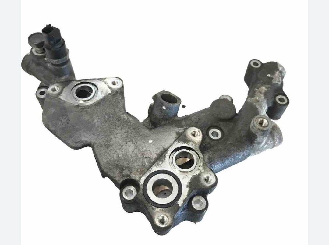

Мнение от mitkomeg » 21 Дек 2024 10:31
Това нещо може ли да създава подобни проблеми с високи градуси? Струва ми се че това е зад дросела топлообменник ли какво имаше там. Гледам и някакъв датчик има. Нещо запушване или ограничаване на антифриза ако има тука някъде какъв би бил ефекта?
