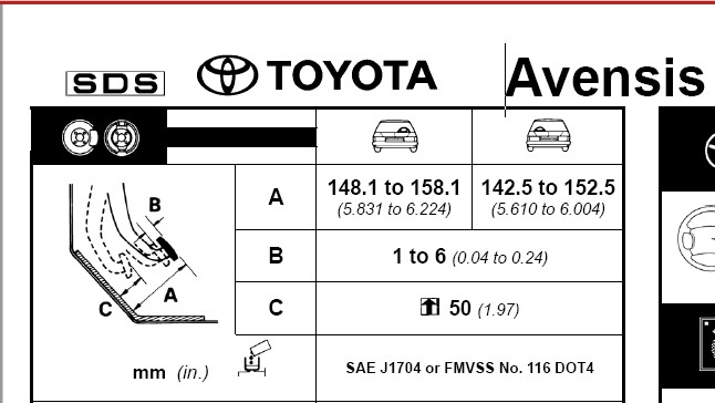

nov написа: ↑13 Дек 2024 20:12 утре поръчвам ДОТ 3 и .....драмата свършва
Дори и горе на снимката пише DOT3 или DOT4?!
Трябва утре да погледна, но имам бегъл спомен че май на капачката на Авенсиса си пишеше DOT4. Поне според "Гоглето" също излиза така:
ОЕН по номера ми на рамата: 47230-0D010 - CAP ASSY, BRAKE MASTER CYLINDER RESERVOIR FILLER
Картинка:
EDIT: И сервизното ръководство пише това:

В сервизното му ръководство пише DOT 3
Не виждам защо да не го спазва

nov,
Принципно е така, както пишете – 5.1 може да замести 4, която може да замести 3. Да, всяка следваща кипи при по-висока температура, но какво от това?! На рали ли ще се кара?
Официалните документи казват 3, или 4.
Друга гледна точка – ако искаш ти да решаваш, трябва да си смениш течността сам. Ако не, зависиш от мнението на механика, на който гласуваш доверие. Това е.
За да не е голословие, ето официални документи за XA30. В първия, както виждате, въпреки че документа е издаден след навлизането на дот 4, се дава само дот3.
Във втория документ пише 3, или 4.
Това е.
И да сипеш 3, няма да останеш без спирачки, не се притеснявай! Нова дот3, е по-добре от 5.1 на 5 години.
