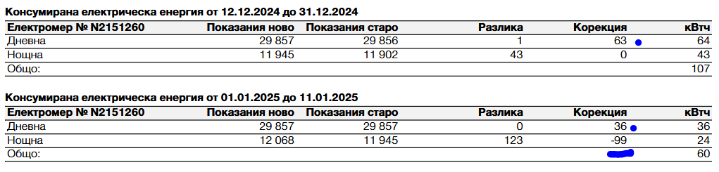

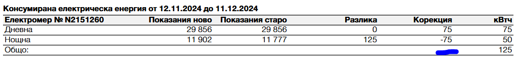

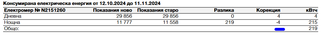

Мнение от Filbor » 22 Яну 2025 11:21
В гаража в София използвам основно нощна енергия. И така всеки месец. Обаче някой е сметнал, че това не е възможно и навярно са решили, че електромера не отчита точно. no.gif
От по-миналия месец се оказа, че в колоната Корекция част от нощната енергия са я прехвърлили към дневна енергия. ermm.gif Чак сега го виждам и ако им мине номера - мине. Обадих им се и ми направиха заявка, като до 5 дни ще направят проверка дали електромера е в изправност. После ще видим какво ще стане.
Може да проверите дали и при вас не са решили да правят "Корекции"

Filbor написа: ↑22 Яну 2025 11:21 От по-миналия месец се оказа, че в колоната Корекция част от нощната енергия са я прехвърлили към дневна енергия.
Дайте възможно по широка гласност на случая. Не може ли да се подаде "оплакване". Подобна наглост трябва да се пресича. По каква "логика" са решавали по колко да прехвърлят, регламентирано ли е подобно прехвърляне. Кой знае колко хора горят по такъв начин. Аз никога не съм проверявал сметките си и колко ли са като мен - удържат ми сумата "автоматично" с банкова услуга. Дори не бих обърнал внимание на подобна "корекция".
