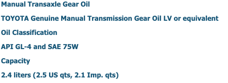

Какво масло се слага на ръчна 6 степенна скоростна кутия на Avensis t27 и колко масло събира ?

Какво масло да сложа на ММТ?
Пише го у книжката, ама кой да чете
- Screenshot 2024-06-20 at 11.12.48.png (20.61 KiB) Преглеждано 9132 пъти
Е аз какво съм ти дал, според теб?
Отиваш в Тойота и си взимаш, за да няма после ох и ах, ако сложиш друго (личен опит)
