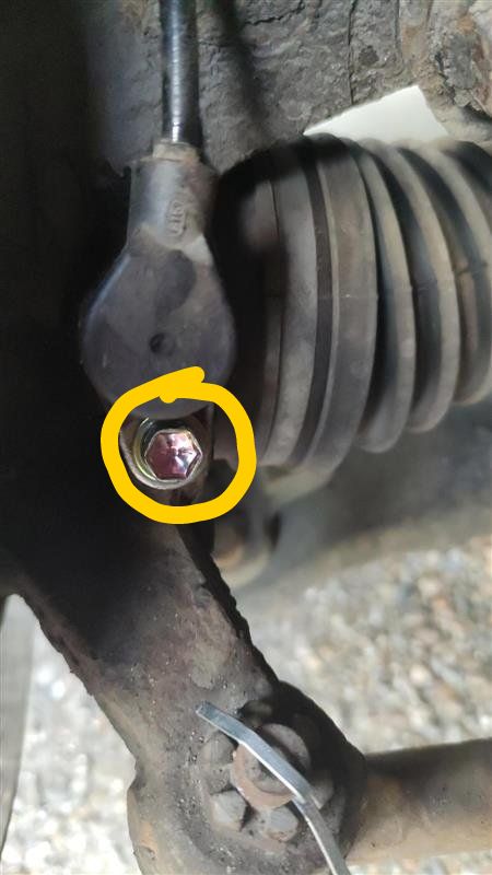

Примерно ей тоя болт е важен. Ако му е скъсана главата и дава "отворена верига в преден ляв датчик" при мен преди месец някъде. Не е кой знае какво - един ден туткане е, да ми дойде идеята защо не работи здравият датчик, при условие че кабелите са цели. Закачи я че тия трите лампи светят и за неизправен двигател. Светвали са ми и заради разкачени стопове миналото лято, докато я местих пред гаража разглобена.

Този болт на карето ли е долу?
След проверка и компютърна диагностика се оказа стоп машинката. Не бачкат действително стоповете. Поръчана е.. тези дни трябва да се подмени.

Butaloto написа: ↑26 Юни 2021 14:33карето
Крепежният винт на датчика на ABS, който се навира през монтажният отвор в основата на датчика, към главината на колелото. Беше изгнил, и главата му беше скъсана. Въпреки че датчика си беше на мястото, доволно плътно стегнат в ръждата на главината, грешката беше налице. При измерване с мултиметър, датчика се оказа здрав, кбабелите и те. Последва разпробиване, почистване на резбата, нов винт и половин ден време.
