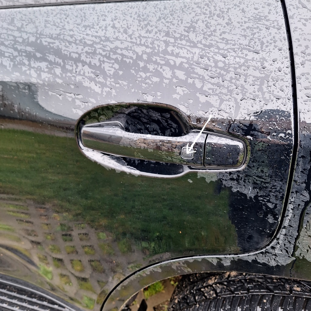

Проблемът е следния:
Централното заключване не работи от бутона само на дръжката на задна лява врата - не заключва, съответно не отключва когато си сложа ръката.
Иначе работи ако: се задейства с дистанционното, от същите бутони на шофьорската врата и на другите врати, от бутона вътре на шофьорската врата.
Скрито съдържание
Нагледно:

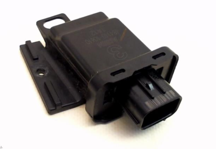

Най-вероятно е повреден осцилаторът на задната лява врата.
Намира се в дръжката и отговаря за "близката" комуникация и заключването.
Представлява следната кутийка:

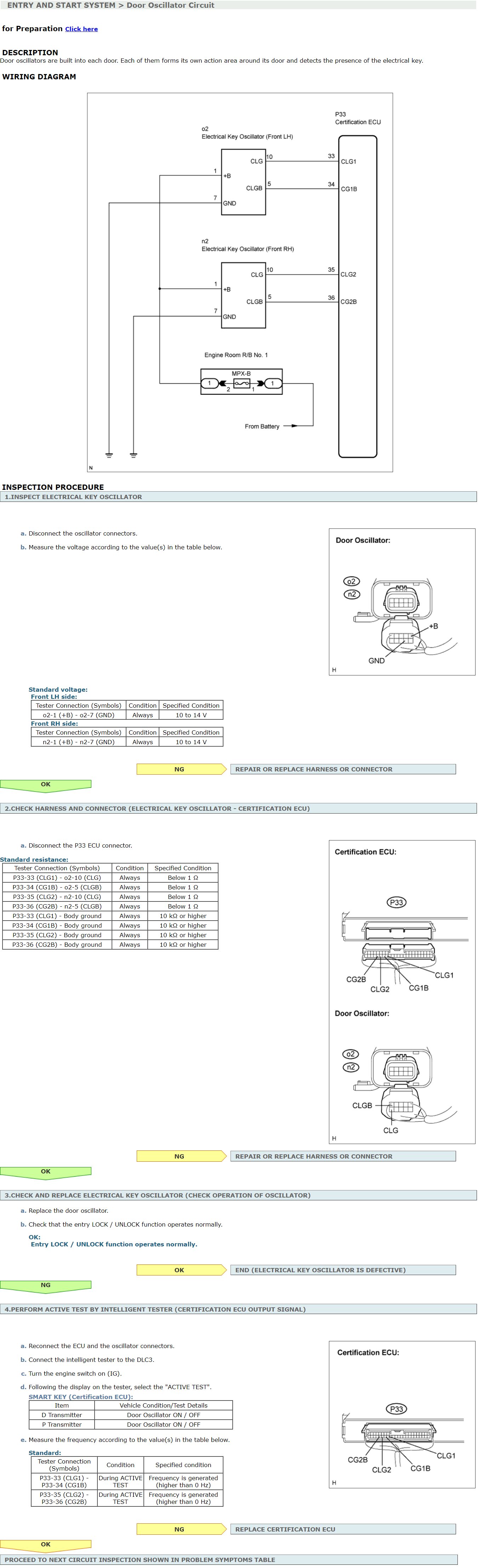

Щом има GTS и мултиметър действайте по следната инструкция:
Като се убедите, че е счупен ми пишете ЛС - хващам гората.

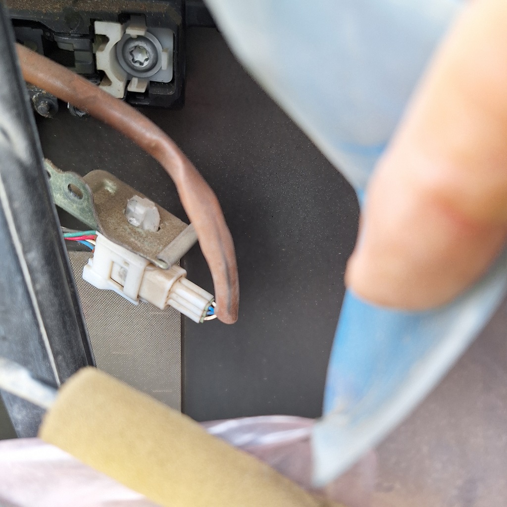

Проблемът е решен.
Този червеният кабел беше откачен от осцилатора. Явно някой някога е правил нещо и го е забравил. Сега всичко работи.
Благодаря за насоките.
