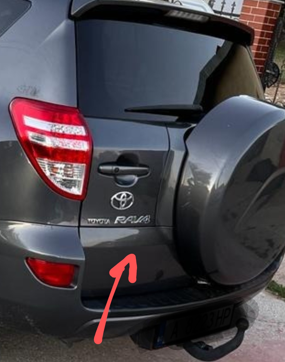

На снимката съм показал панела, който вибрира и подрънква много неприятно. Като го подръпна долу в левия ъгъл, има свободен ход ~5мм все едно липсва някоя щипка и трака доста изнервящо.
Чудя се как се сваля този панел, за да мога да спра това хлопане?

Май си отговорих сам. Панела се държи с щипки и 1 винт.

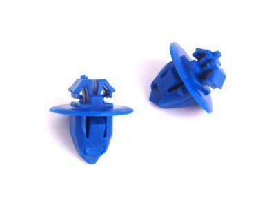

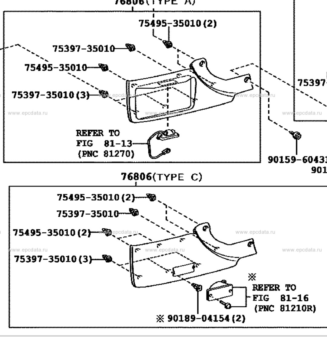

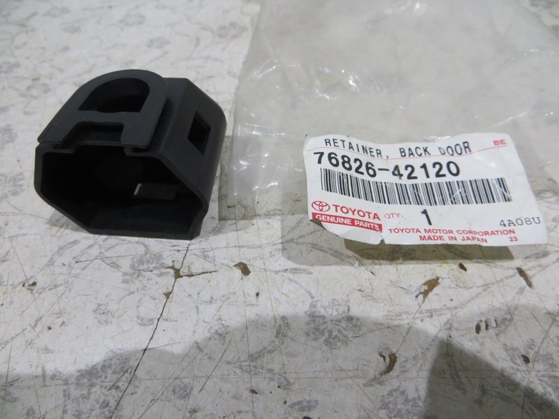

75397-35010:
75495-35010:
76826-42120:
