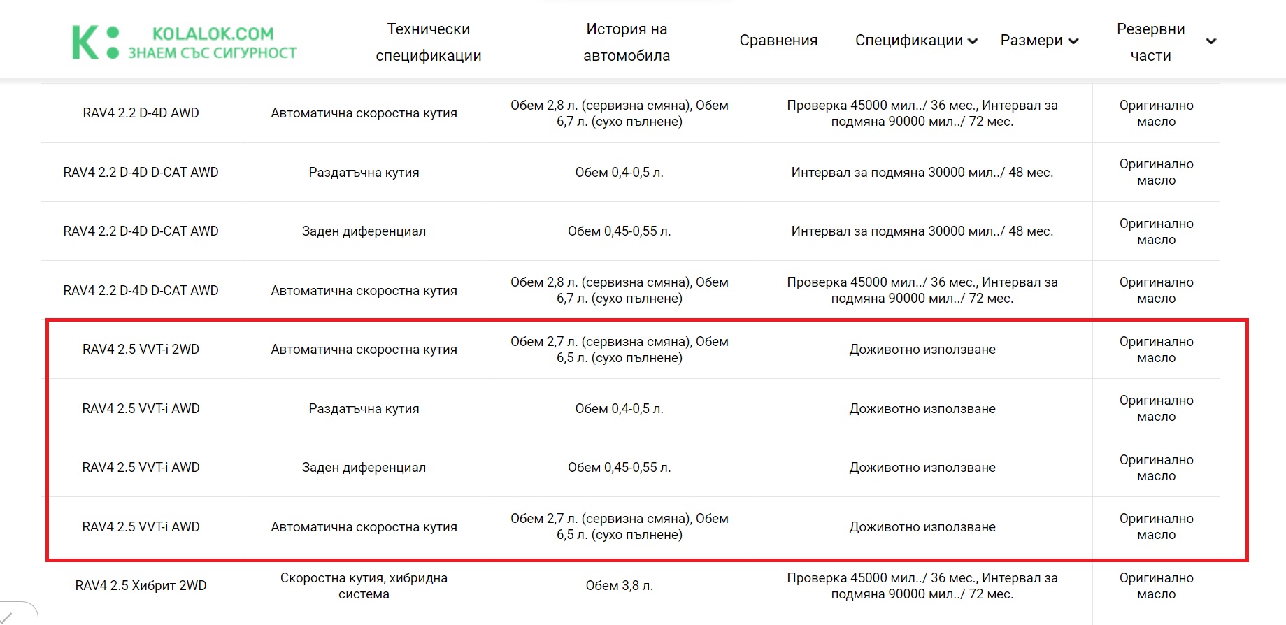

Сервизни интервали за смяна масло скоростна кутия на RAV4
- Смяна масло ск.кутия RAV4.jpg (336.46 KiB) Преглеждано 14171 пъти

Stivans, на въпрос към Мото-Пфое от приятел, предвид подобна табличка за "Форд Ескорт" (края на модела, не помня коя година е била вече заскрапената кола), му отговориха простичко:
Доживотният срок на детайли и флуиди, е очакваният от производителя живот на автомобила - гаранционният срок според продажбените условия, и евентуално срокът на удължената гаранция, ако е приложима за закупуване.
Т.е. при последните модели на Тойота, мисля да беше 5,6 или 10 години, със удължената гаранция.
Подобно - купуваш си РАМ памет на Kingston "със доживотна гаранция", и в малките буквички със звездичките под линия пишеше "Докато продуктът все още се произвежда, или се предлага на пазара". Това директно гарантира, че двете плочки SDRAM които имам в шкафа, от чисто сантиментални съображения няма да ми ги заменят, ако успея (все някъде) да ги монтирам и пробвам. SDRAM не се предлага на пазара може би от времената когато излезе DDR2, а вече има DDR5. Разбирай че всякакви гаранционни искове са невалидни, от да кажем поне 10-15 години за тази памет.

mapator, значи че "доживотнато използване" е колкото гаранцията т.е. 5 години или 200 000км
. Аз мисля като мина 120 000км. да го сменя.

Да кажем че ще си "купиш", разширената гаранция от 10 години (не знам има ли лимит на пробега) и това ти е тавана, на който вече е много пожелателно да ги смениш тия масла. Мисля че на тоя пробег, който си цитирал си струва, ако смяташ да я караш още дълго тая кола. Ако ще я продадеш преди 10тата година, навлизаме във зоната на хипотезите, че може и да не ги сменяш.
