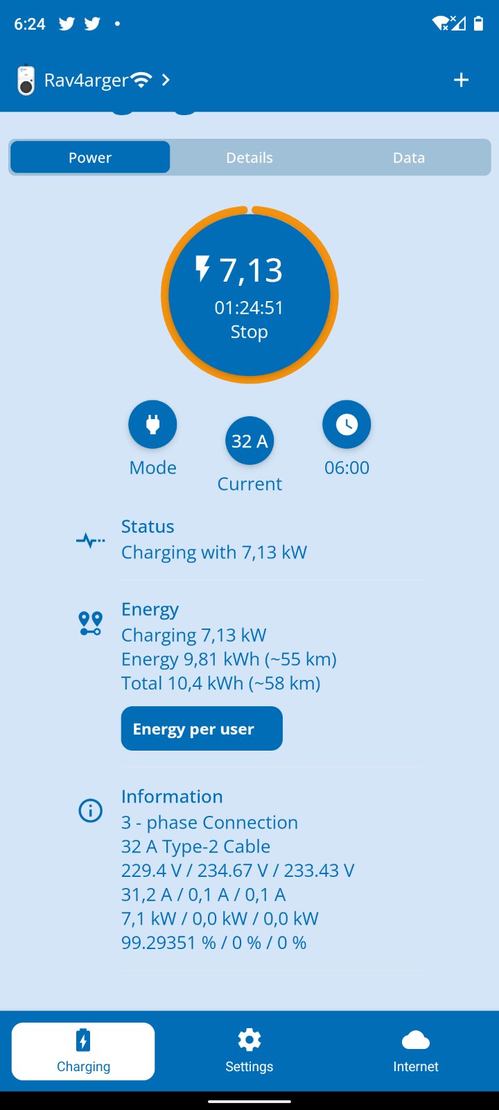

Под "настроени от зарядното" имаш предвид от зарядната станция или от колата (респективно нейното бордово зарядно)? Питам тъй като на равката не намерих такава настройка, а в интерес на истината и на домашната ми зарядна не намерих настройка как да се разпределя тегленето между фазите. В моя случай всичките почти 32А си отиват на една от фазите като зареждам равката вкъщи. Иначе на зарядната станция в работата ми съм виждал да пише 10А, което предполагам че е по 10А на фаза (общо 30А за трите).

Еми защото колата поддържа мощност 7 kW, което може да се поеме от 1 фаза. Ако беше по-голяма мощност със сигурност щеше да я разпредели между фазите. Аз също се изненадах като го видях, тъй като очаквах дори тези 7 kW да ги разпредели по равно, но от прикачената картинка може да видите как се случва разпределението при мен. Принципно приложението на станцията ми има доста опции, като най-често ползваната от мен е да сложа лимит на зареждането, за да не пълня батерията на колата до горе, а до където преценя. Търсих известно време и опция да накарам зареждането да разпредели тока по равно на всяка от трите фази, но не успях да намеря такава.

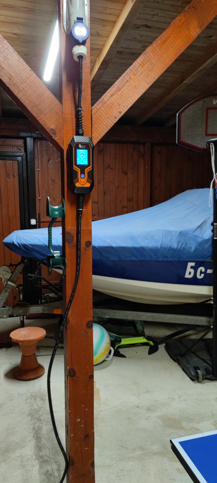

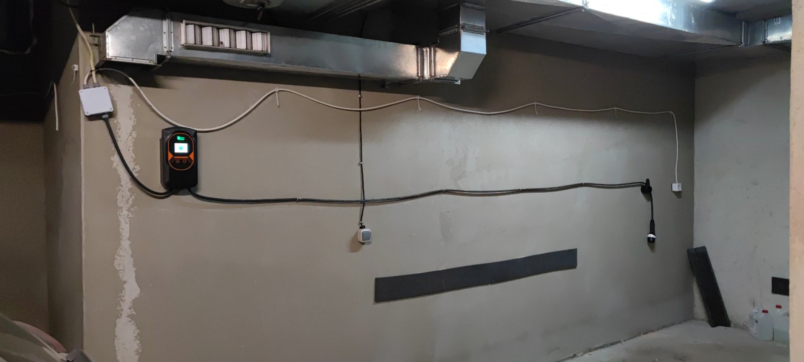

Аз имам вариант 1 и вариант 3 (с друга кутия). И двата са монофазни.
Първо монтирах стационарния вариант на паркомястото в блока. Не му ползвам екстрите за използване на карти и не видях много смисъл от приложението.
Мобилният вариант го монтирах на вилата и го ползвам като стационарен. Не видях смисъл да давам 200+лв повече за стационарен + 2м повече кабел.
Доволен съм. И двата зареждат колата за около 2 часа и 40 мин. Oт батерията на РАВ-а ефективно се ползват около 15KW.
