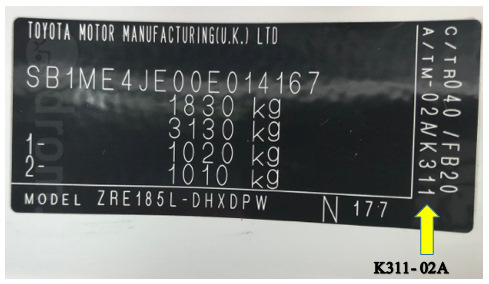

Описание на CVT K311 от сервизното ръководство на Verso 2011г. на руски:
Модели CVT_Aisin (Toyota) и кодове в Toyota и Lexus, информацията е взета от ТУК Модела на кутията може да се види от табелката на вратата:

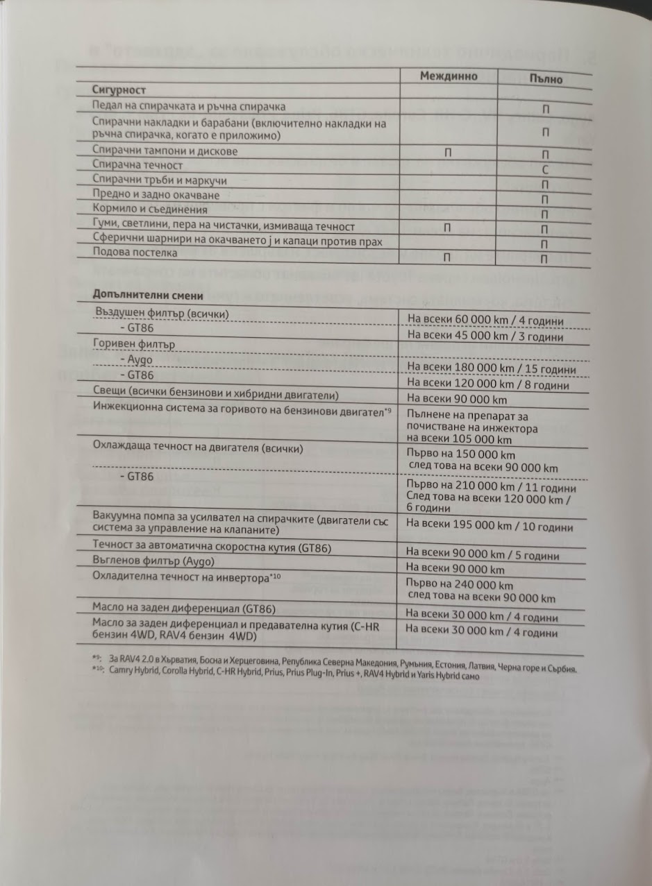

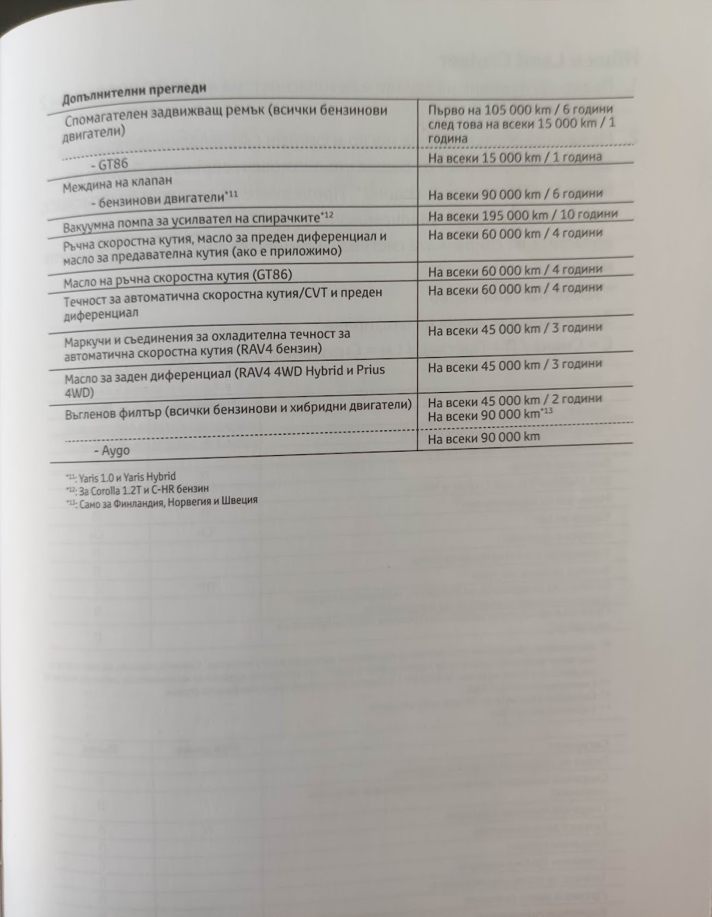

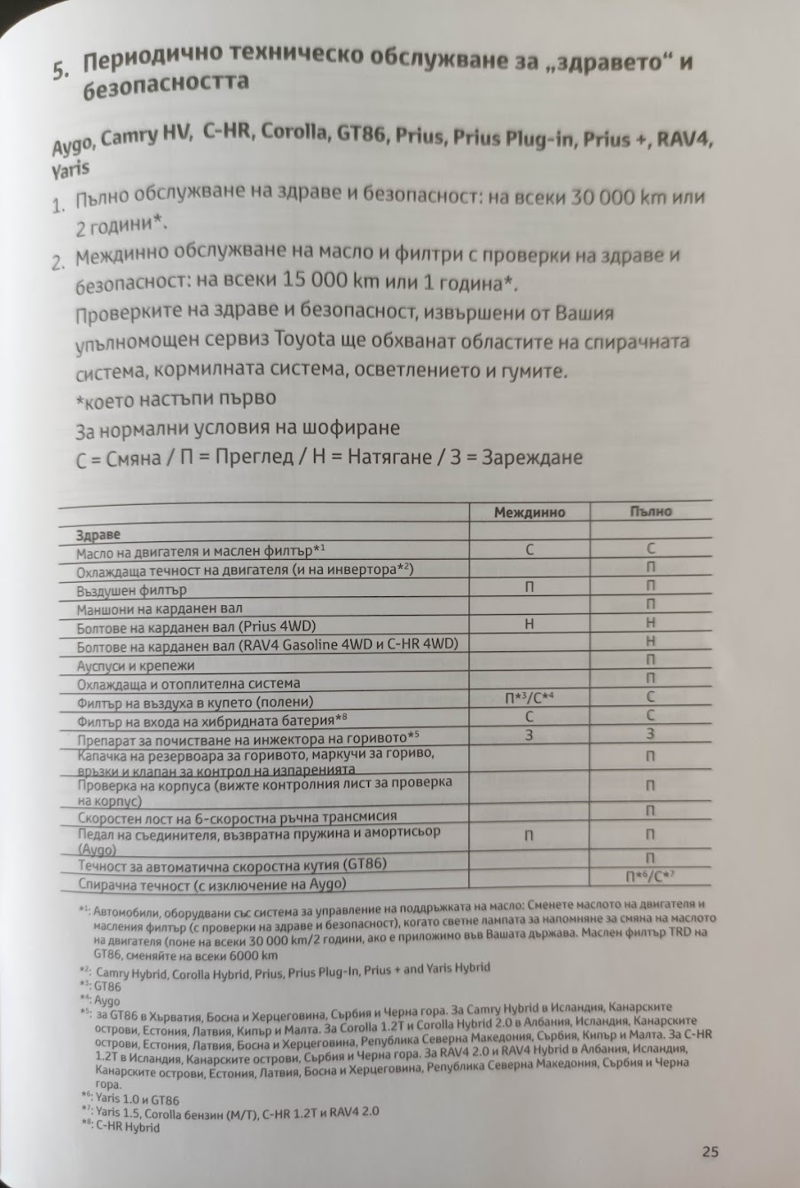

Прикачам снимки от книжката, която дойде с Corolla седан 2020г.
Погледнах на последната страница. Всъщност на 60к километра е предвиден само преглед на течността за авт. скоростна кутия/CVT и преден диференциал.
На мен ми се струва добра идея да се сменя маслото на кутията, ако не на 60-80, то на 100к километра поне.
Масово в чуждите форуми сменят на подобен интервал.
От ТМ Ауто съм останал с впечатление, че по книжка се прави абсолютния минимум. Сменят се нещата и нищо от предвидените прегледи не се извършва.
Така че се съмнявам някой дори да поглежда какво се случва с маслото на 60к км. За да се свери нивото на маслото то все пак трябва да е в подходяща температура, което изисква време.
Снимките от по-горе:

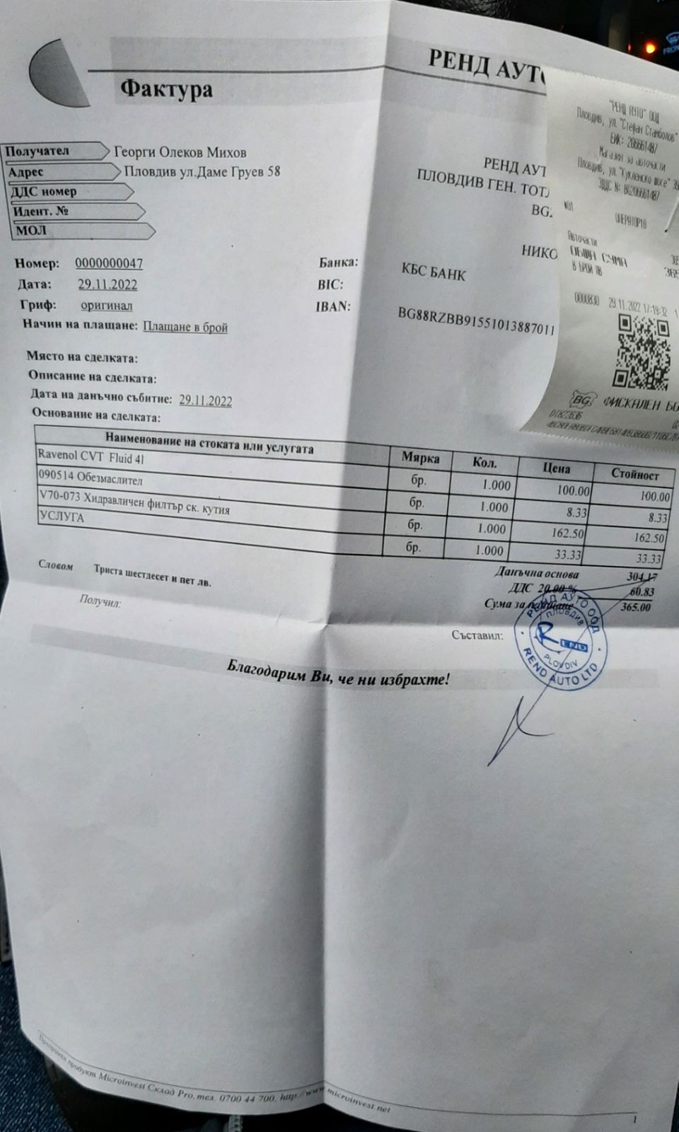

Аз на моята кола смених маслото на CVT кутията на 90 000км.
Не смятам ,че съществува кола със скоростна кутия ,на която не се сменя маслото.
Услугата не е скъпа-365 лв ми излезе.Сменя се маслото и филтъра ,който обира стружките от въртенето на ремъка.
П.С.
Знам ,че от Тойота казват ,че маслото на CVT кутийте не се сменя, но някак си не мога да повярвам на това твърдение.
В книжката хем пише,че трябва да се прави първа смяна на 90 000 км, след това през 60 000,хем тия(Тойота) казват ,че не се сменя....
П.С.

Не е скъпо, защото не сте сложили оригинална течност. И с тези 4л. това е частична смяна. А какво се случва със смесването на различни течности във времето, никой не знае.

Колега gimara,
Искате да кажете ,че на тубата на маслото не пише TOYOTA ли ?Те (Toyota) доколкото знам не прозивеждат масла,само им щамповат тубите.
П.С. Моля Ви ,не приемайте коментара ми като заяждане,далеч съм от тази мисъл.

Това не е написано никъде!!! Пише ПРОВЕРКА на 60 000 км.
Във втория пост, колегата е снимал сервизната книжка.
Колега kaman4e, ако може, пусни една снимка на тази книжка, да видим как точно е написано.

Може би бъркам- на 19 страница от сервизната книжка беше написано.
Нямаше стружки по филтъра-магнита( поне така ми каза момчето ,което извърши процедурата) и каза ,че маслото било бистро.
Така или иначе съм го сменил вече, надявам се всичко да е наред .
Момчето ,което ми смени маслото е колегата от форума НиКо - сервиз REND в Пловдив.
Доста подробно и обстойно ми обясни защо трябва да се смени и на колко километра.
