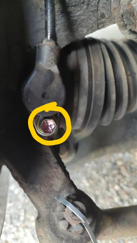

Винтът е елементарно да го смените на "коляно пред блока". Сваля се гумата и навивате волана в обратната посока. При мен се получи за 2 часа с разпробиването на скъсания болт и търсенето на нов.
Лампата не ми е светила на таблото, единствено това колело чаткаше при произволни обстоятелства, и ми светеше "колата, която се пързаля" на таблото посред лято, също на произволен принцип. Не се включваше зумера че е сработила стабилизацията. Грешката я открих при рутинното закачане на диагностиката, което го правя когато имам свободно време и няма с какво друго да го убия (някъде веднъж на 3 до 6 месеца).
