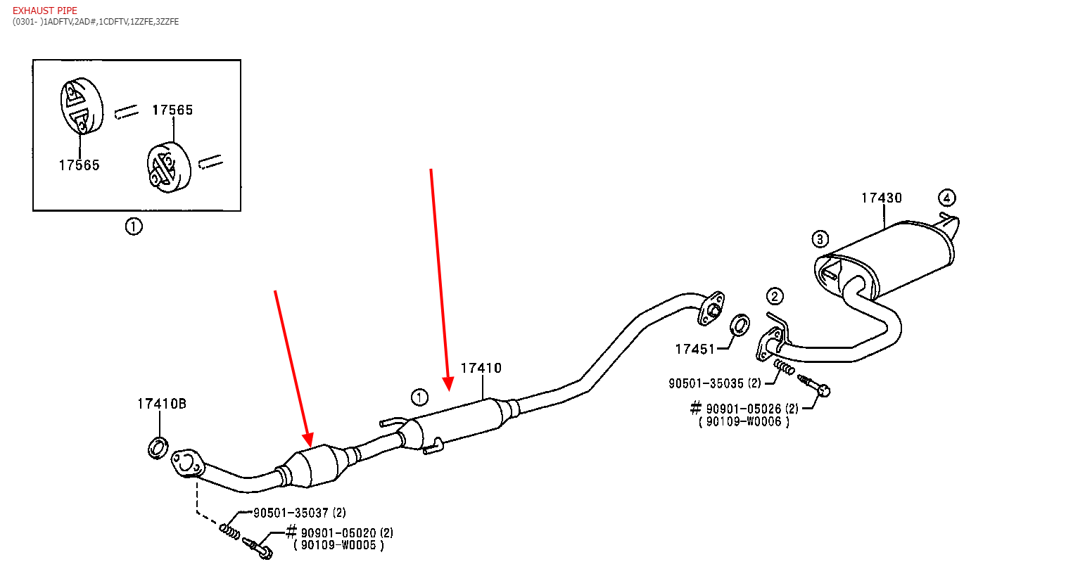

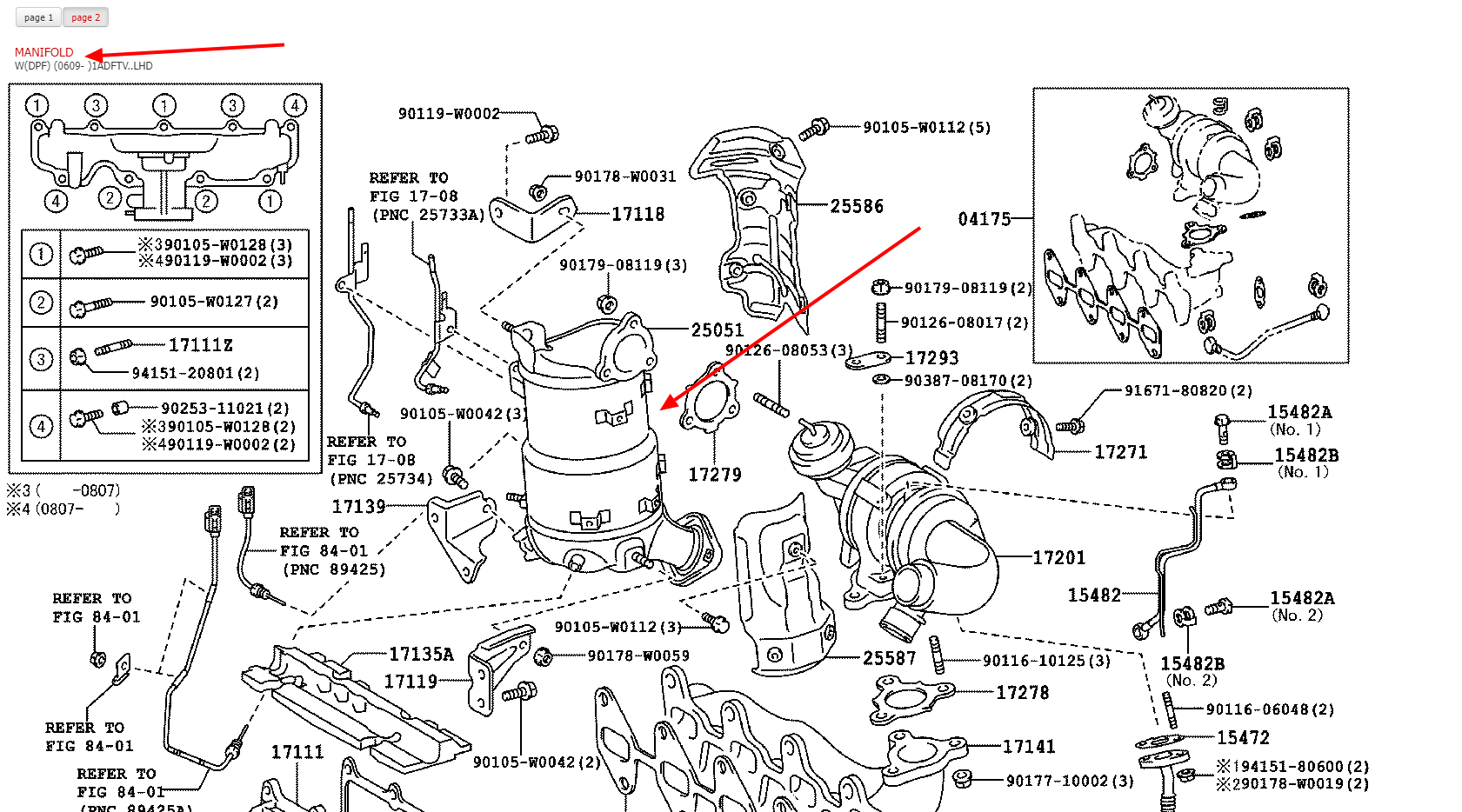

Трето - имате мотор 1AD с DPF - съответно при вас наистина са комбинирани двата възела в един.
От снимките изглежда непоправимо разрушен филтърът за твърди частици - най-вероятното и най-евтино решение е било втора ръка такъв от донор на малко мили.
Сега ето как трябва да изглежда заводски изпускателната система:
DPF и катализатор
DPF и катализатор
DPF - CAT.png (110.54 KiB) Преглеждано 4010 пъти
Заглушител, тръби и гърне
От снимките на вашето гърне не става ясно защо някой е изрязал "заглушителя" и е заварил тръба - вероятно е имало опит за кражба преди време - виждат ли се следи от удар отдолу - може да е бил разпран при ПТП...
