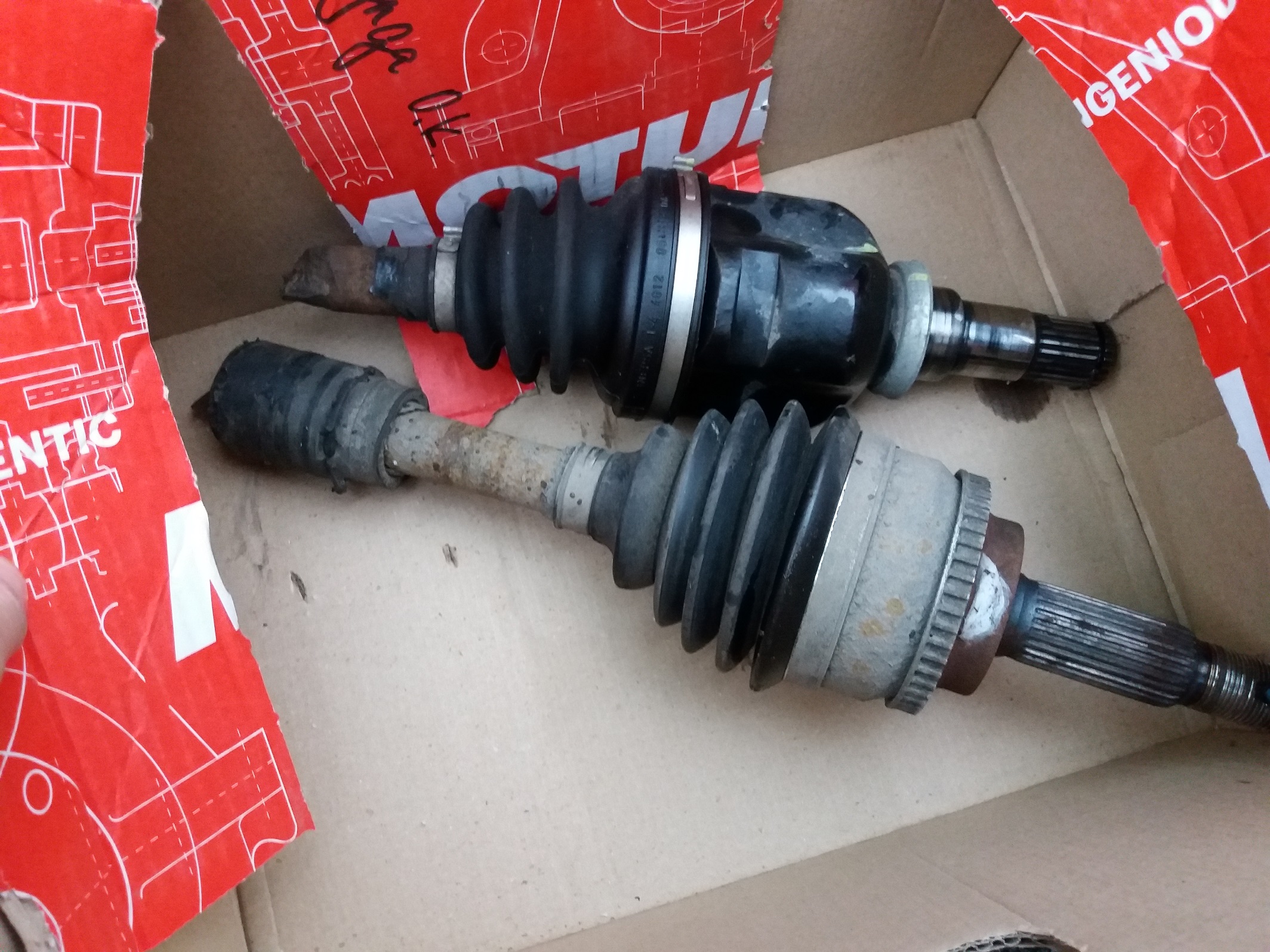

Ето и снимкa за какво става въпрос:
- 20180120_155519.jpg (961.71 KiB) Преглеждано 6393 пъти

Това нещо на снимката ми изглежда заварявано в някой гараж.
Не мога да го нарека полуоска, а по-скоро нещо, закрепено само за да се продаде колата.
Подкрепям мнението на колегите, че трябва много внимателно да се огледа всичко по окачването и задвижването на автомобила.
За да се счупи така полуоска си трябва сериозен удар. Той се отразява и на останалите части на окачването.

Rosenrot, и на мен това нещо ми изглежда правено, както казва gena_bs. Още повече, че маншона на вътрешното каре е сменян...при теб ли го сменяха или си беше така?

Хора, не пишете неща за които не знаете. И двата маншона на снимката изглеждат оригинални, с оригинални скоби. Полуоската е скъсана вследствие на корозия образувала се под гумено металния детайл в средата. Няма как да се направи след като е скъсана веднъж. Или поне аз не знам евтин и сигурен начин. Смяна на полуоска не изисква регулиране на геометрия, освен ако няма други причини за това.
