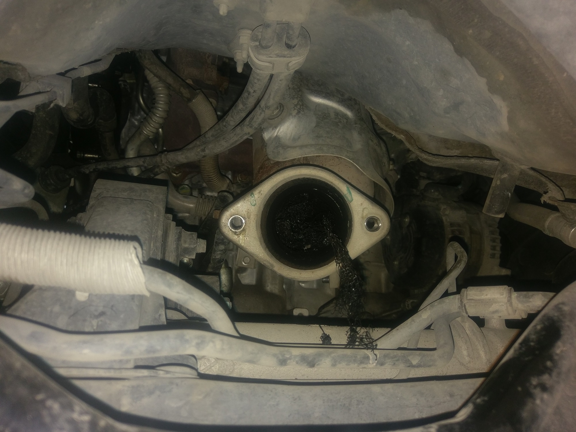

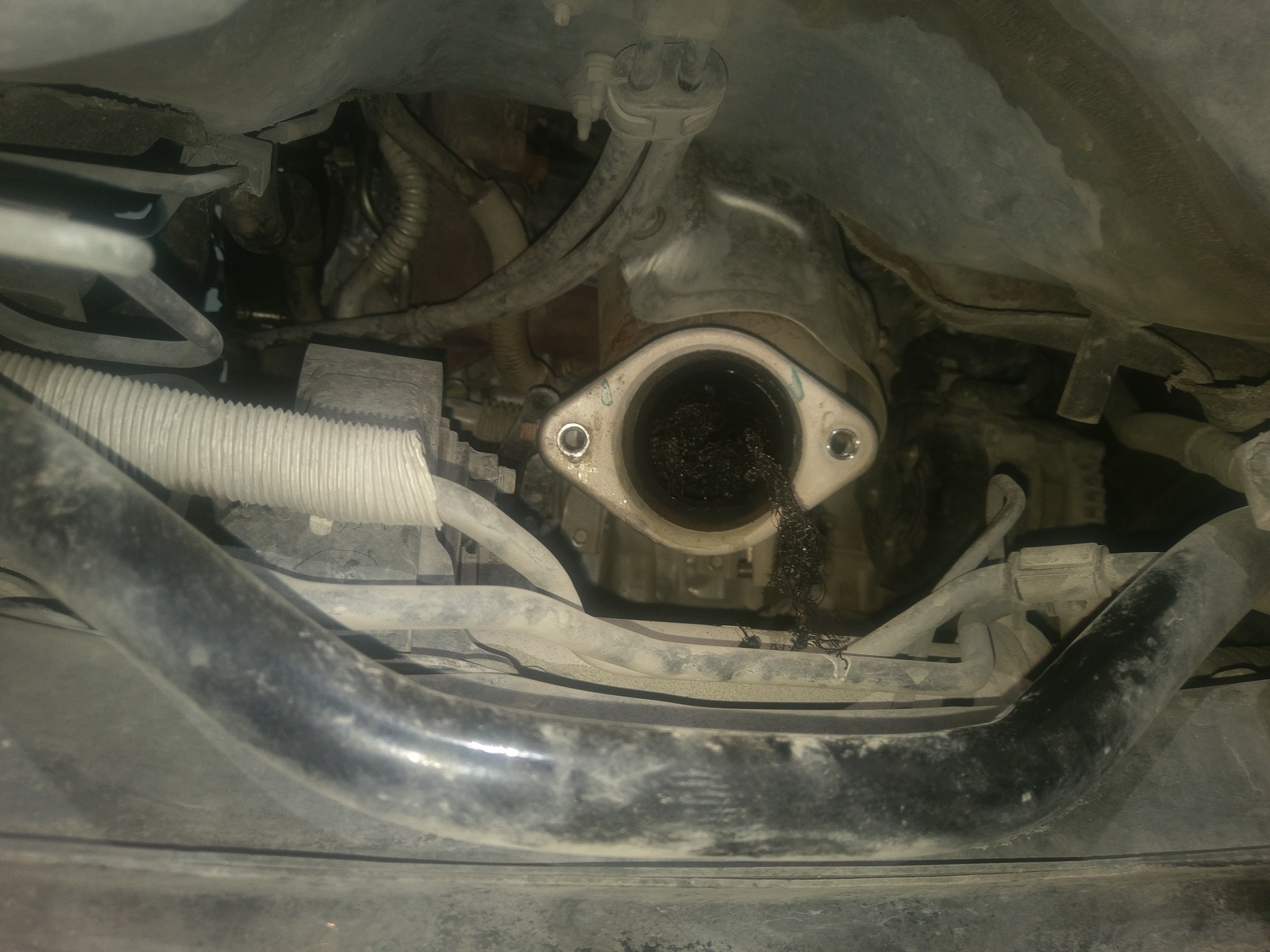

Писах в една друга тема, че имам дрънчене в задния катализатор затова един ден отидох до сервиз за изпускателни системи на автомобили.

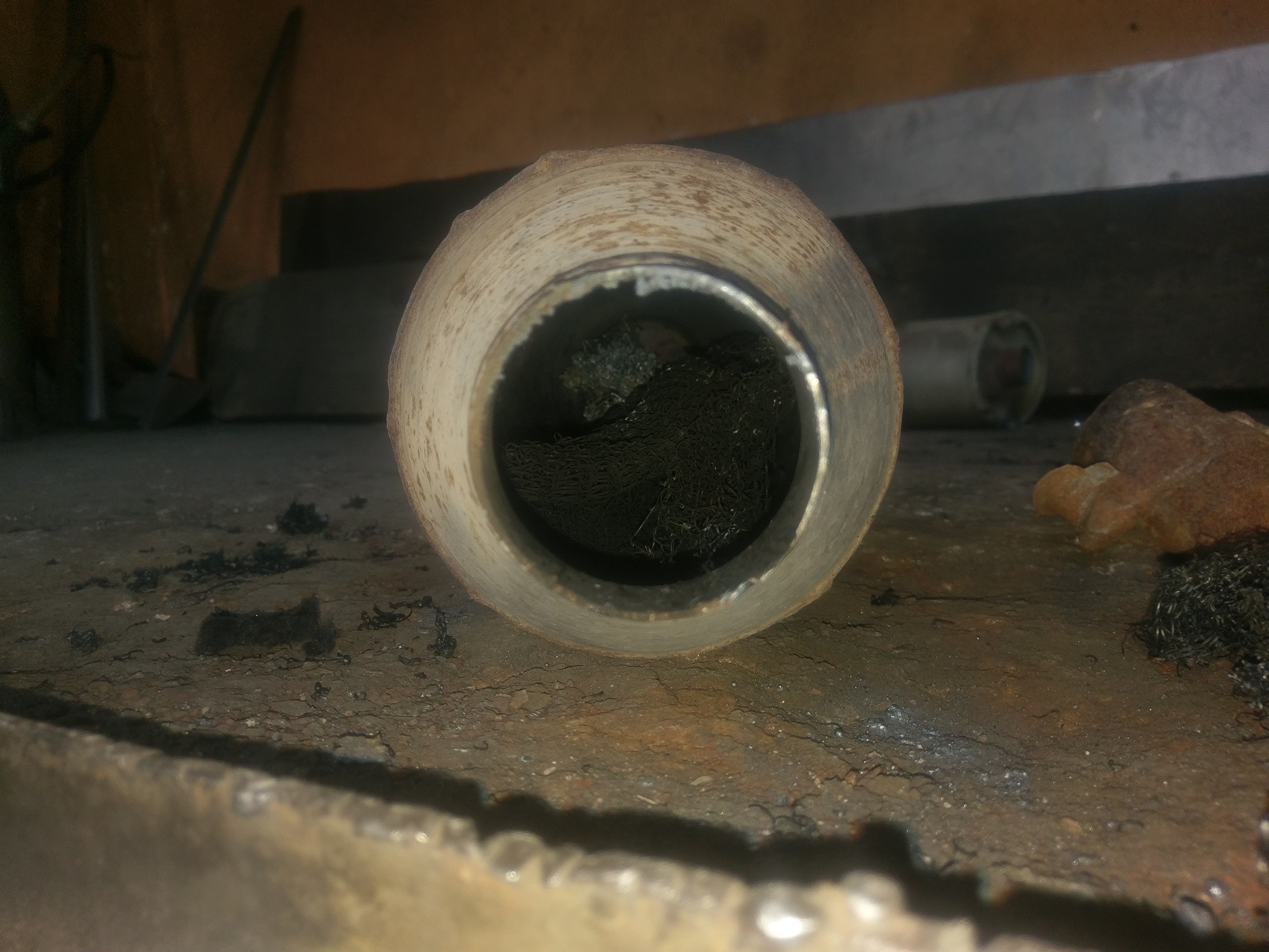

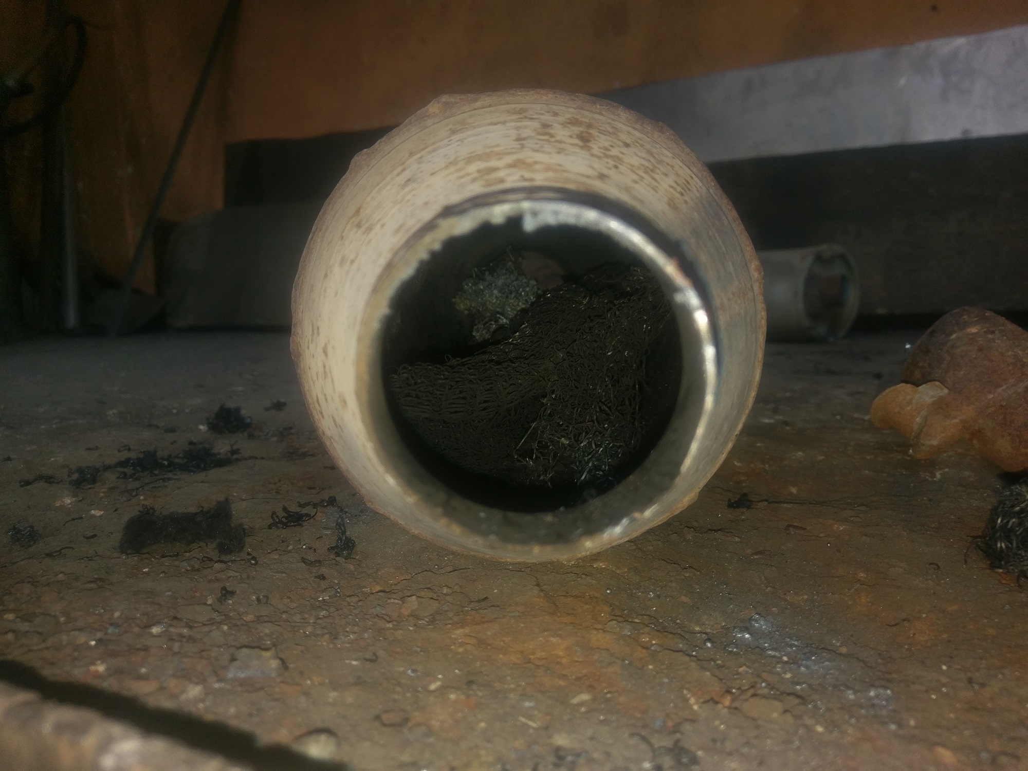

При първоначалния оглед , майстора ми каза че има следи от манипулация, демек заварки, при което стана ясно , че катализатора е "литнал" ...wacko.gif Дотук добре...Казах му да го свали , че дрънченето много ме дразни, при което взе резака и го сряза....последва въпрос дали колата е купувана от Дупница или Кюстендил (отговорих: Кюстендил) тъй като съм номер 4 вече с такъв почерк на работа и взе да вади едно "злато" , а именно стоманени телчета за миене на чинии bash.gif punk.gif
Както ще видите по-долу на снимките, малкия катализатор е пълен с такива съкровища, а камарата до него е от големия катализатор , който се намира зад двигателя, имаше и парче вата, което може би служи за преграда или шумоизолатор , за да не се чува свирене от турбината...а бе измислили са го :thumbsup:

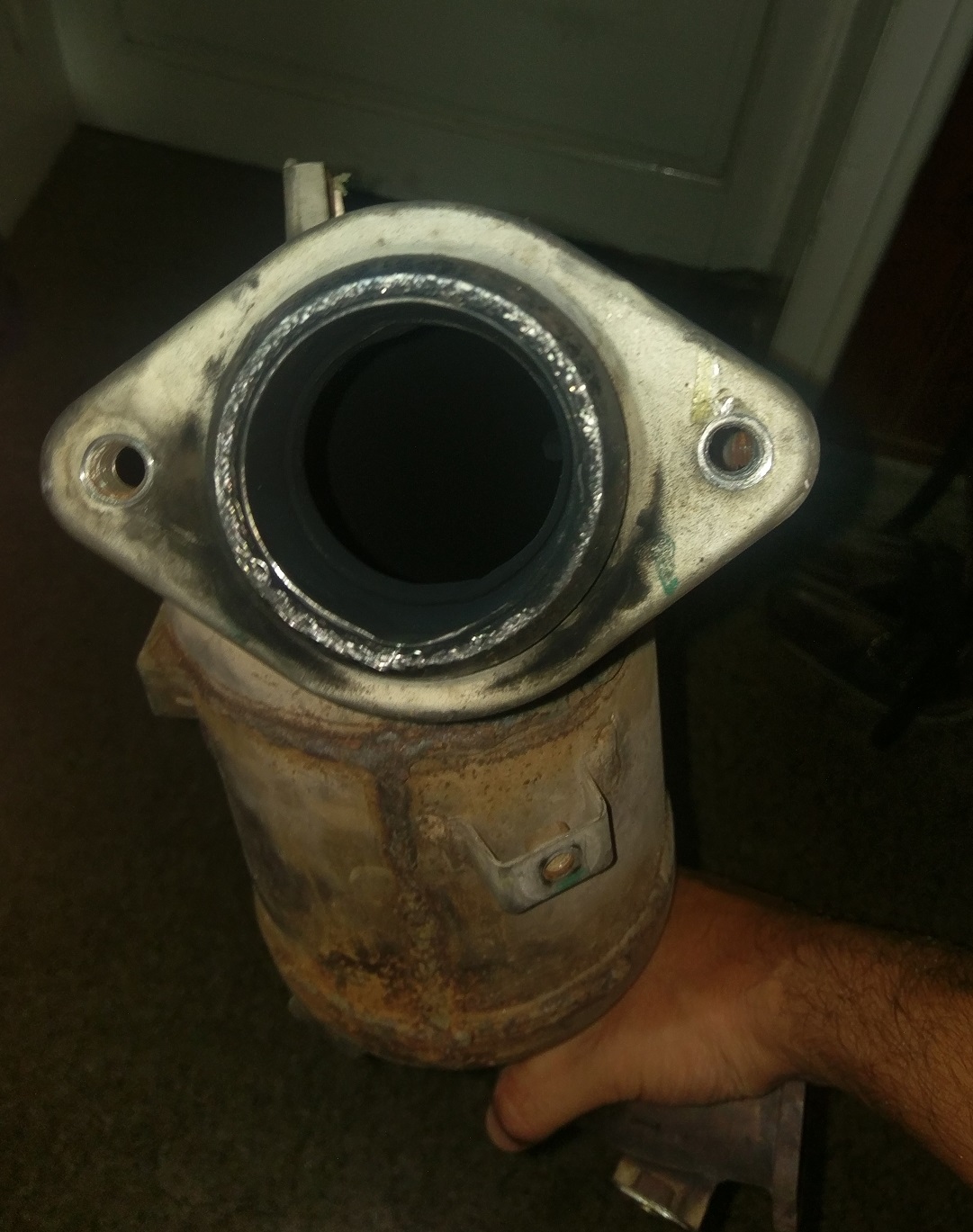

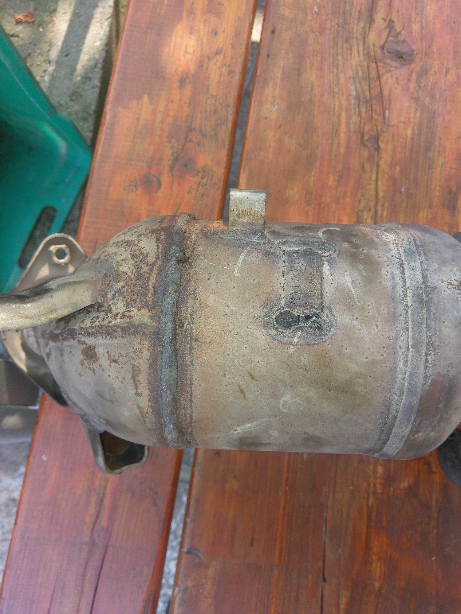

Да приключа сагата с изтърбушените катализатори, закупих цялата изпускателна система, от колектора до крайното гърне(включително(благодаря на колегата Нико от Пловдив), двигателя доста утихна, вече не се чува турбината сякаш всеки момент ще издъхне и те така, вече съм еКо! :whistle: :) А и имам усещането като цяло, че колата по добре се държи.
П.С.прикачам снимки от сваления катализатор, както е видно-изтърбушен и внимателно зашит, по заводските шевове, за да не си личи много.
