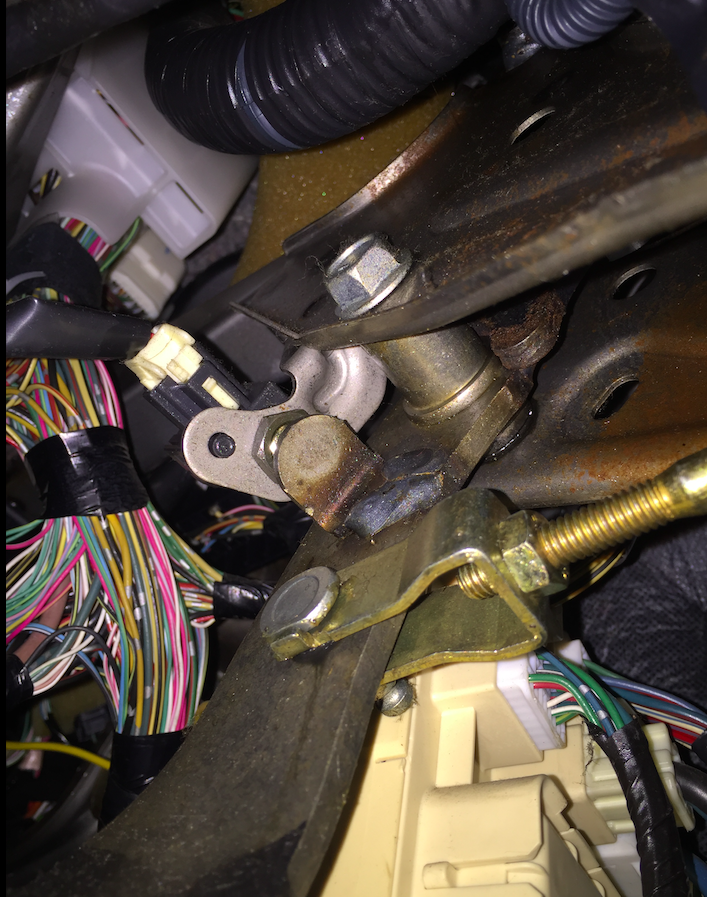

Мнение от dobo_d1 » 01 Апр 2017 23:22
Здравейте колеги!
И аз се реших да пробвам да се оборудвам с КК. Моля за менение дали е въмзможно това. Ще бъда максимално изчерпателен с необходимата информация.
Колата е Toyota Avensis T25 2.2 D-4D 2AD-FTV 150 к.с. Почти нищо няма писано по темата за тази модификация.
Скрито съдържание
Не знам какво ниво на оборудване е. Мисля, че е някакво средно ниво. Ако това е от някакво значение, екстрите са климатроник, 4 ел. стъкла, ел. огледала.
Днес се опитах да сваля air bag-a да видя какво се крие зад него. Когато развих двата болта острани, air bag-a се отхлаби, но така и не можах да го сваля. Беше ме страх да го напъна, че да не счупя нещо.

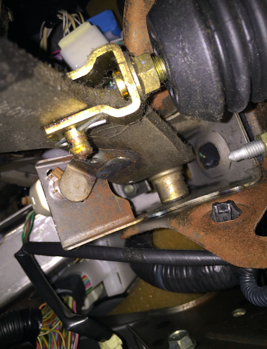

Залегнах под таблото да видя дали ги има машинките на спирачката и съединителя и до колкото видях ги има.

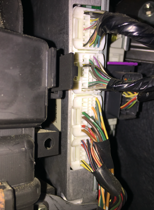

Това са буксите на ECU-то.

Предния собственик на колата е ходил до сервиза на Тойота във Варна и от там са му казали, че няма възможност за монтаж на КК. Нямало кабел до волана или нещо такова.
От това което прочетох в темата за моя модел трябва лостче: 84632-34010.
Евентуално ако трябва наистина да се прекарва кабел от ECU-то до волана, това ли е той: 84633-34010?
Та има ли някакъв чалъм за свалянето на air bag-a и може ли да се слкожи КК на колата?
