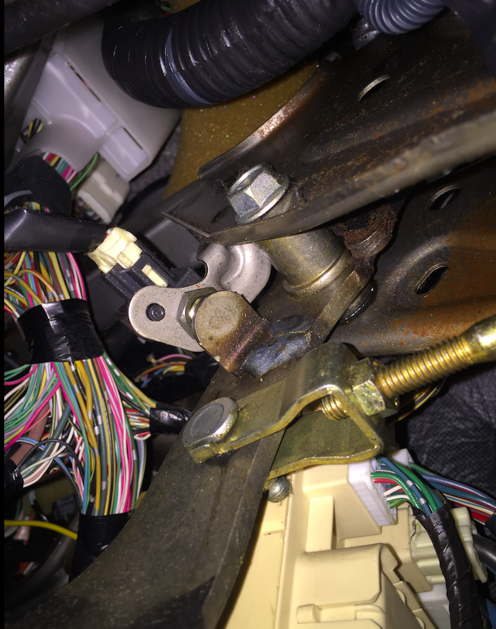

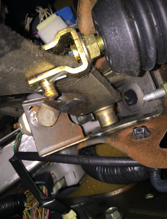

Днес се опитах да сваля air bag-a да видя какво се крие зад него. Когато развих двата болта острани, air bag-a се отхлаби, но така и не можах да го сваля. Беше ме страх да го напъна, че да не счупя нещо.
Залегнах под таблото да видя дали ги има машинките на спирачката и съединителя и до колкото видях ги има.

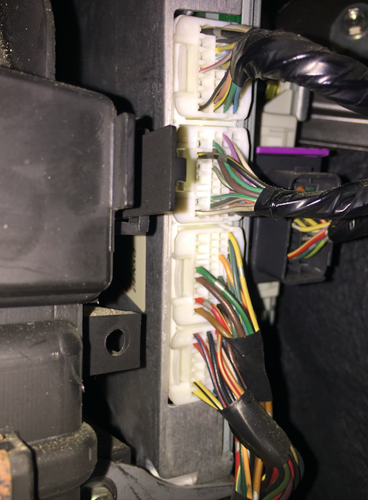

Това са буксите на ECU-то.

Предния собственик на колата е ходил до сервиза на Тойота във Варна и от там са му казали, че няма възможност за монтаж на КК. Нямало кабел до волана или нещо такова.
От това което прочетох в темата за моя модел трябва лостче: 84632-34010.
Евентуално ако трябва наистина да се прекарва кабел от ECU-то до волана, това ли е той: 84633-34010?
Та има ли някакъв чалъм за свалянето на air bag-a и може ли да се слкожи КК на колата?
