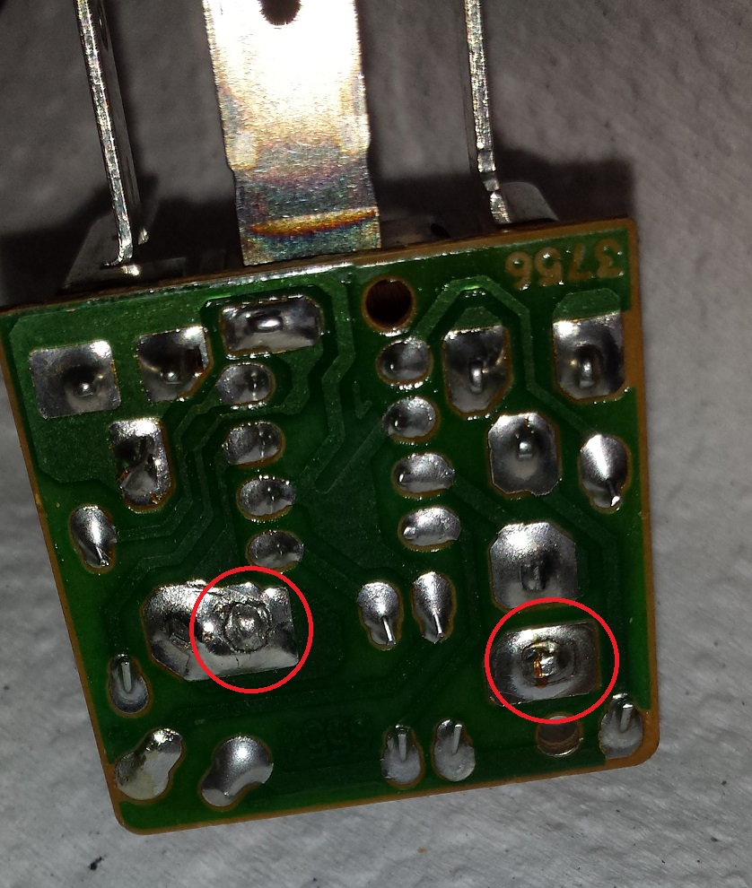

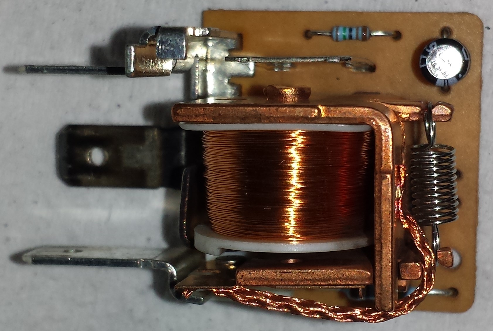

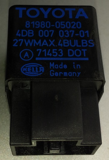

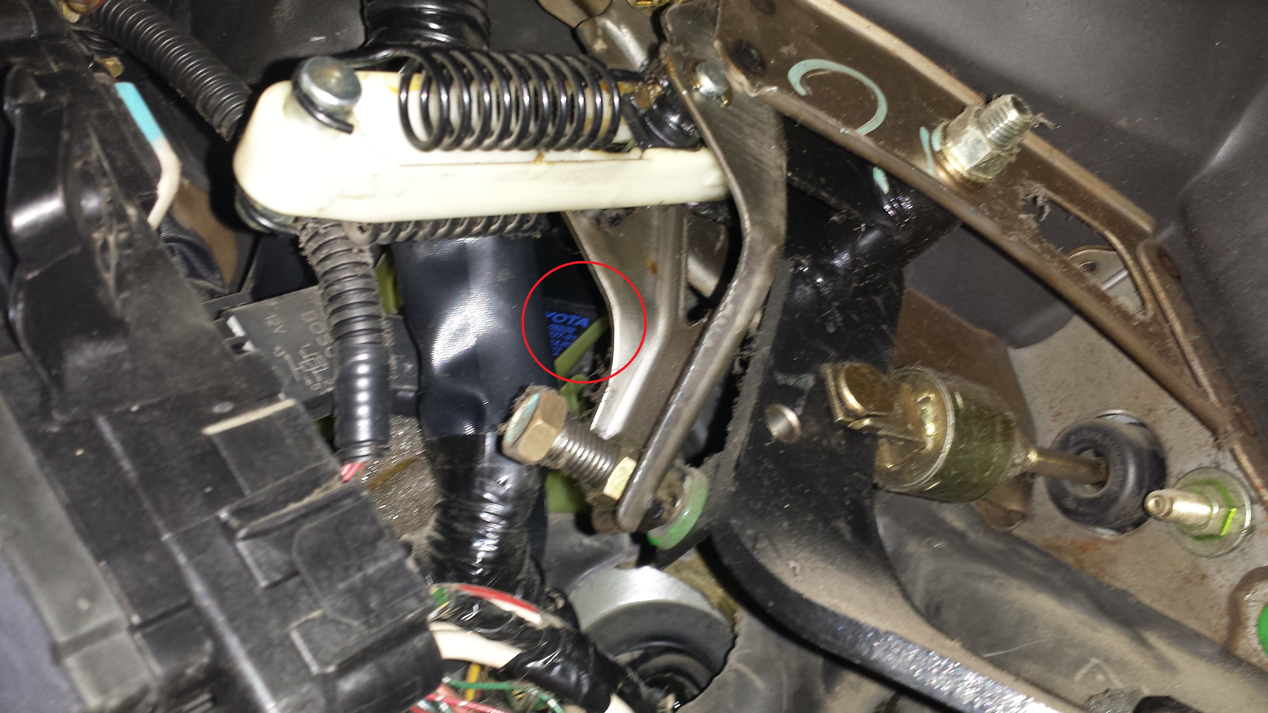

Тия дни и аз се борих с проблема- включвам мигач и по някое време сам се спира, без да се е върнало лостчето. Случва се без значение ляв или десен, а също и аварийните не се включват.
Оказаха се спукани спойки в релето на мигачите. Запояват се за 3 мин., но да изчоплите релето си е играчка. Намира се от лявата страна на педала на съединителя между кабелите - сините буквички на първата снимка. Свалена е кората под кормилото. Релето е Toyota 81980-05020.
положение
положение
Toyota 81980-05020
Toyota 81980-05020
Toyota 81980-05020.jpg (81.71 KiB) Преглеждано 4310 пъти
изглед 1
изглед 1
Спукани спойки
Спукани спойки
