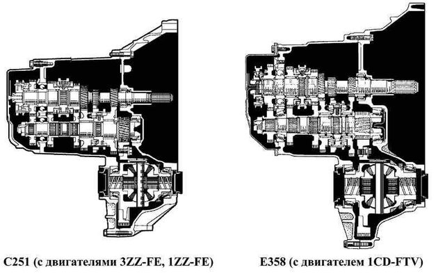

Колата предполагам е:
2007 TOYOTA COROLLA VERSO (ZNR11L-GWMEKW)
SOL EUR LHD 1ZZFE HTWC 5F 05S
Кутията трябва да е C251:
04331A GASKET KIT, TRANSAXLE OVERHAUL(MTM)
04331-05090 (08/2005 - 04/2007) 1 € 39.86
04331-05100 (05/2007 - ) 1 € 52.26
30300 TRANSAXLE ASSY, MANUAL
30300-0F010 C251 1 € 3,511.92
Предавателни числа:
1st 3.545
2nd 1.904
3rd 1.392
4th 1.031
5th 0.815
Reverse 3.250
Отговори на въпросите:
1.Не - но щом имате пари за проби може да сте първи.
2.Да си попълните локацията и да ви пратим при правилния човек.Да давате VIN при такива въпроси.
3.Не стават от тях.Може да сравните с C60-серията - от Celica TS и Corolla TS.
4.Виж 1.
Полезно четиво - http://toyota-verso.ru/viewtopic.php?f= ... 251#p60079.
Накратко спазвайте правилата и си ремонтирайте вашата кутия. :thumbsup:
