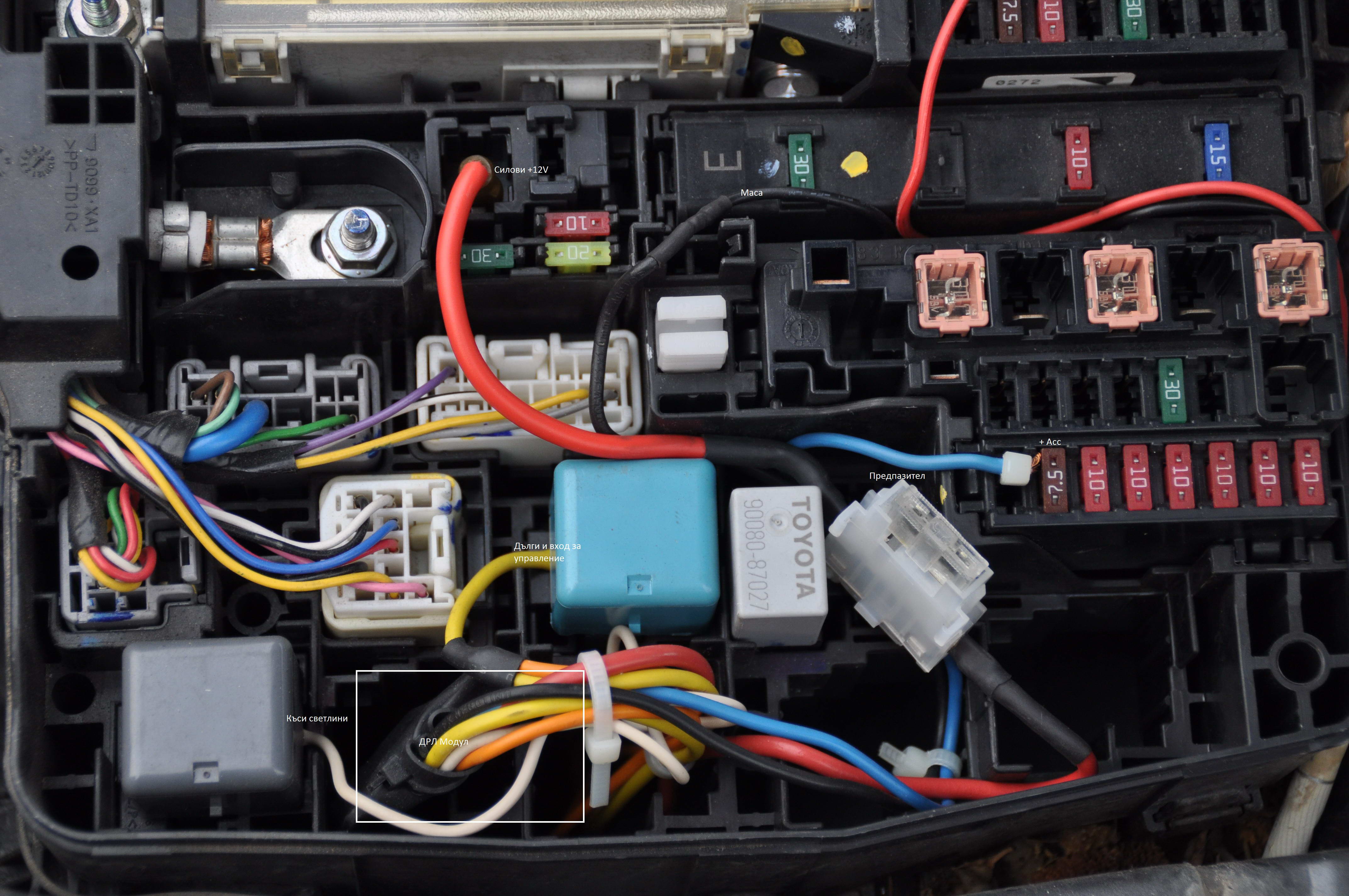

За да бъда полезен на колегите с Корола след 2007 година, и ако има някой от тях все още чудещ се какво може да се направи в тази посока с колата, ето моя опит с ДРЛ на дългите и 30 %.
Поради схемното решение за късите и дългите на Королата (и Аурис) и разположението на релетата и кабелите всичко се събира перфектно в кутията с предпазителите и релета при двигателя. Нито един оригинален кабел не е прекъснат или дори заголен. Връзките стават когато извадиш релето, поставяш оголения и разплетен кабел в съответното гнездо и слагам отново релето. Контактната площ в случая е напълно достатъчна за големите токове, инспектирах доста нещата в началото и мога да го твърдя със сигурност. За силови 12 волта има свободни букси, за управляващ сигнал има предпазител който е във верига след контактния ключ. Място за модула колкото искаш, той не отделя толина и дори в най-големия пек си беше ОК. Единствено от кутията излиза кабел за маса до най-близкото място за такава - стойката на ECU-то, но тя е само за модула и е тънка жица с подходяща обувка. Системата инсталирах преди повече от 2 години, Бях в гаранция и преди обслужване махах всичко за 2 минути и слагах отново за около 5 след това. Винаги развалянето е било по-бързия процес за всичко biggrin.gif Звуци от зумера в купето не се чуват, но лампата за дългите на таблото запалва полека заедно с модула и тя на 30%, така, че винаги си в час дали светлините работят, а и светенето и на истински дълги е съвсем различно. Друг плюс за мене е и това, че поради особеностите на таблото Оптитрон, ако е сумрак и с врътката за габаритите мога освен да пускам и спирам тях, да затъмнявам или не таблото в зависимост от околната осветеност и винаги съм с фарове съгласно закона, докато преди това винаги се налагаше да ми бледнее таблото в ярко време, защото не може всеки път като не ме устройва да влизам в менюто да му сменям яркостта.
Ако има заинтересовани мога да дам и още инфо на лично съобщение, както и да няправя снимки на монтажа, но за тях след 22 декември...

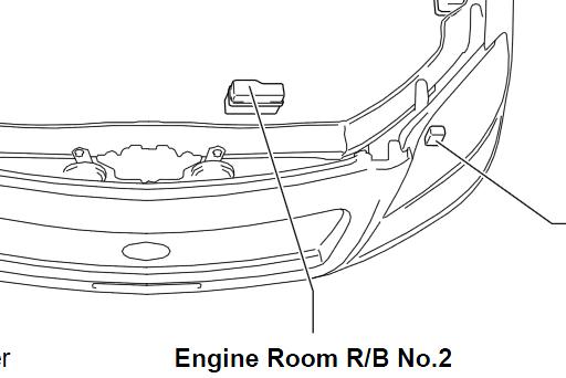

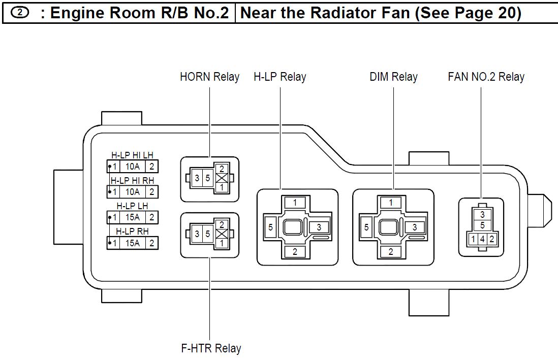

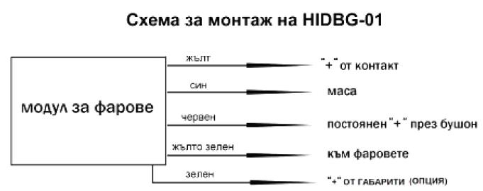

Re: Дневни светлини
Не мисля, че ти е нужен сервиз за да го направиш. Изваждаш релето за светлините H-LP Relay (намира се в кутия зад радиатора), подпъхваш в гнездата съответните заголени кабели от модула за DRL - червеният кабел към 1-ви или 3-ти пин, жълто-зеления кабел - към 5-ти пин и набождаш релето. С подобна процедура подпъхваш жълтия кабел към 1-ви пин на релето за вентилатор №2 (през едно гнездо от релето за светлините) и затваряш кутията на релетата. Зеления кабел го изолираш, а синия връзваш към маса където си харесаш. Това е всичко. 10-15 минути и имаш DRL. Успех!

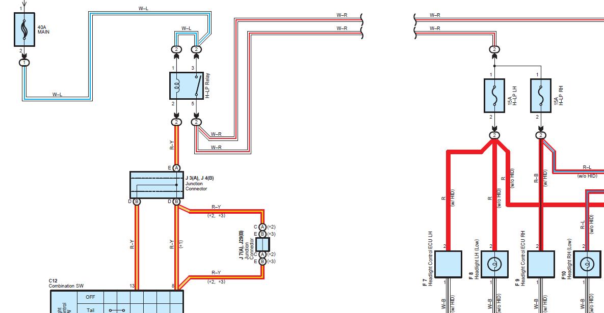

Re: Дневни светлини
гледам схемата и се чудя
Причината да мисля в тази посока е, че искам да запазя автоматичната функция на светлините, за да се сменя осветеността на таблото и приборите в колата.
а ако вържем Зеления кабел (+ от габарити )на 2-ри крак на H-LP Relay, ще изключваме модула при включване на заводските светлини, тоест, когато завъртим ключа за светлините (или се задейства сензора за автоматични светлини), модула ще се изключва и ще работи през оригиналното реле ( H-LP Relay). Как смятате, правилна ли е логиката?Зеления кабел го изолираш

Re: Дневни светлини
Зеленият кабел за + от габарит се използва при фарове с крушки H4 за да не светят едновременно късите с дългите и да се получи прегряване. Може наистина да се свърже към 2-ри крак на релето и ефектът ще е, че ще може да караш на габарити с фарове за мъгла. Не бях се сетил, че ще ми дотрябва такъв вариант, но при гъста мъгла късите наистина ще пречат. Ще го доработя. А иначе и без да е вързан зеленият кабел си работи автоматичното пускане на светлините и съответно затъмняване на таблото.
