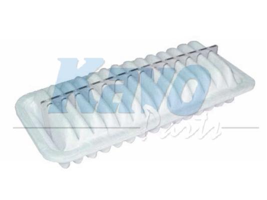

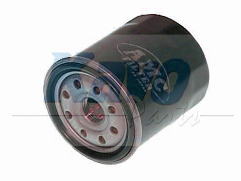

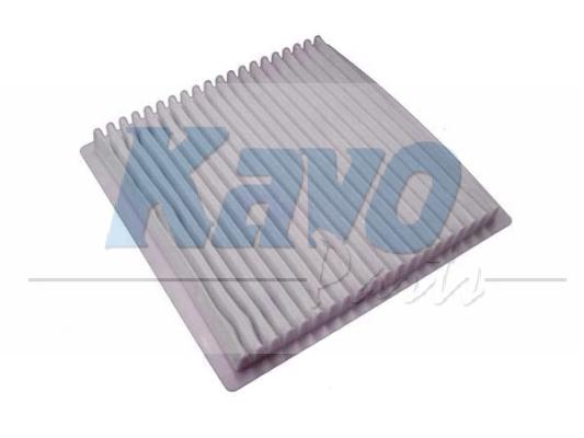

Аз подозирам, че цените посочени по-горе са дадени от нашия сервиз. Филтрите са AMC (KavoParts) и са японски. http://www.kavoparts.com/zi_zi_top написа:За твоя ДВГ маслото трябва да бъде пълна синтетика 5W40 или 5W30. Всичко останало е съсипия за двигателя и икономията ще ти излезе твърде скъпо. Препоръчвам ти Fucs Titan Supersyn Plus 5W40 от Ауто плюс /те са му директни вносители/. Маслото за твоя двигател трябва да бъде с такива характеристики! Маслен филтър за 8 лв. е доста съмнителен, а въздушен за 18 - просто не знам кой го е произвел!!!

Предлагаме и FIAMM
Маслен - 10,30
Купе - 20,10

- TO-138.jpg (16.05 KiB) Преглеждано 3940 пъти
- TC-1003.jpg (16.43 KiB) Преглеждано 3940 пъти
- TA-1277.jpg (13.44 KiB) Преглеждано 3940 пъти
