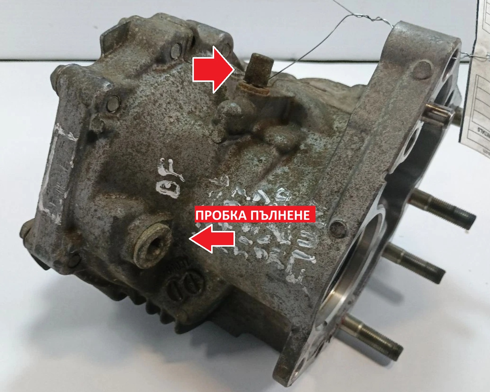

Колеги, не издържах и трябваше да проверя клапана за вентилация. Първо развих динамичния демпфер (черният елемент) – държи се на два болта 14. Това даде известен достъп, но недостатъчен. След това развих планката, която държи диференциала от шофьорската страна(3 болта 17мм) и я завъртях напред и надолу, за да се освободи място.
Вентилационният клапан е пресован и е несменяем, за разлика от предходния модел XA20. Ако го счупите – купувате нов диференциал. Капачката трябва да се върти свободно, нищо повече.

toyota777 написа: ↑28 Юли 2026 14:17 Вентилационният клапан е пресован и е несменяем, за разлика от предходния модел XA20. Ако го счупите – купувате нов диференциал.
Не е толкова фатално счупването на отдушника, че чак да сменяш диференциал. Да, набит е, но е предвидено да се сменя при необходимост и се предлага като резрвна част от ТОYOTA. Неприятното е, че в такава ситуация ще трябва да свалиш корпуса на диференциала за да може да го смениш.

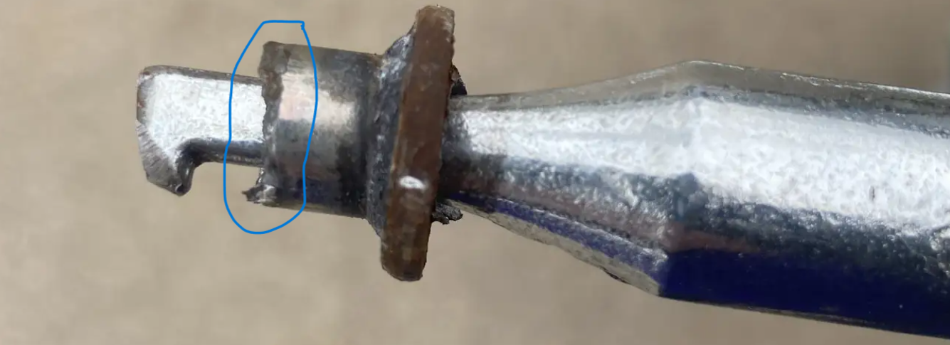

от toyota777
Смяна на клапана и да е предвидена, едва ли някой ще я направи. Съмнявам се и да проверяват "отдушника" при обслужване. При предишния модел е много по-лесно всичко. Пак е по‑добре от новите коли — например Mercedes нямат дори пробка за пълнене, наливат през полуоската и продължават смело.
корекция, има го като част и един фен от Рав4Уорлд го е сменил, само че части от стария са останали вътре
счупите ли го влизате във филми

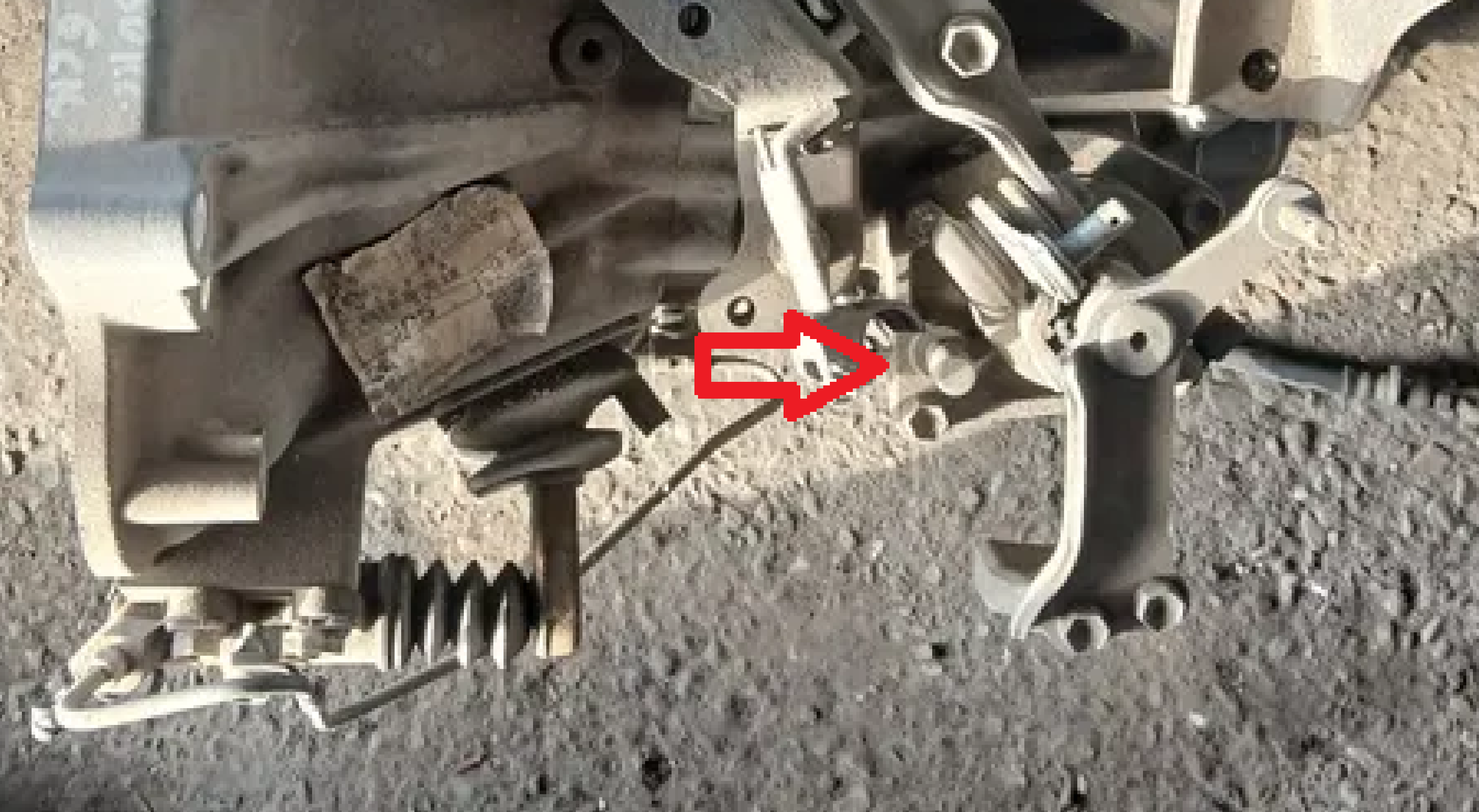

ето ви го и за раздатката
тясно е може да си направите инструмент , г-образен
Screenshot 2026-07-29 202246.jpg (442.42 KiB) Преглеждано 1103 пъти
за Скоростите... е по-лесно отдолу
и докато сте под предницата може да бръкнете до избирача е и се напипва лесно./2.2 Дизел 6 ск./
успех :cheers:

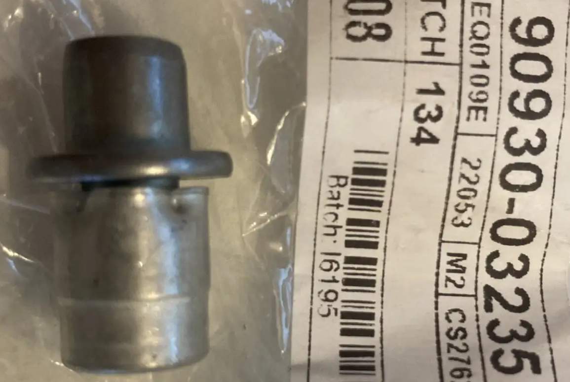

от Akima
Налични са малки скоби, който могат да се използват за изваждане на - 90930-03133 - посоченият "отдушник" / тапа е един и същ за всички Тойоти и Лексуси през последните 20-25 години...
