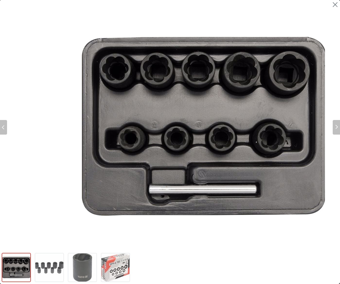

dracunculus написа: ↑10 Окт 2025 10:30 които трябва да се махнат по някакъв начин
Това не работи ли?
https://itt-shop.bg/vlojki-za-izvajdane ... asti-35524
Screenshot 2025-10-10 104835.jpg (201.52 KiB) Преглеждано 8436 пъти
Това лято ми се наложи да сваля изходящия колектор на Королата и ударих на камък с 3 винта М8 които не мръднаха. Та си имам и такива животоспасяващи инструменти в гаража. Евентуално мисля да имаше и дълбок вариант на тези. Марката не знам дали има значение. По-скоро не. Уловката им обаче е поне в началото, да не кажа изцяло да не се въртят с гайковерта че изяждат материала.

от mapamop
Екстрактора се набива внимателно като се стараеш да си запази съосието със детайла който ще вадиш. Ползваш лостове, но не и гайковерт или нещо което има голяма скорост и сила на въртене, защото ще превърти и екстрактора преди да се вкопае. Другия вариант по нашите ширини е да заварят болт, гайка или нещо за секретната гайка, но заминава покритието на джантата. Ако е алуминиева не е оферта, че изгаря и част от алуминиевата сплав в канала. Обратния винт с екстрактора ме съмнява че няма контактна площ и ще превърти. Със тези извадих гайка 12 която преди това се мъчих да я режа с дремела на място че беше заварена. Излезе "за добър ден".

С две думи...точно тези инструменти ми направиха впечатление и на мен и тези, които mapamop предложи. Разликата е в това, че едните са с "обратни" ръбове, които се врязват в гладката глава, а другите са буквално един гладък конус, който се набива върху нея, като за повишаване на сцеплението може да се сложи листче шкурка. Единственото кофти е, че оригиналните тойотски секрети имат един въртящ се ринг, обвиващ главата, та се надявам да има къде челно да хванат тези екстрактори достатъчно силно въпреки този ринг. В ютюб видях и двата варианта, ще ги пробвам. Силно се надявам да си спомням вярно, но съм почти сигурен, че секретите бях слагал АЗ с динамометричен ключ с разтеглена пружина, което ще рече, че реално са (надявам се) на само 100нМ навити и ще тръгнат лесно.
