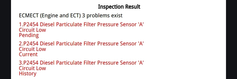

Автомобила е Toyota Rav4 XA40 2.0 d4d 143 к.с. При рязко ускорение понякога ми излиза тази грешка. Някой дали е запознат на какво може да се дължи?

Дължи се на градско шофиране, основно кратки разстояния, на изгасване на колата преди да си довърши регенерацията на филтъра, на проблем в работата на мотора, свързана с лошо горене и т.н.
Като за начало, можеш да започнеш с извънградско шофиране на постоянни обороти около 2000-2500... Последващо се прави визуална проверка около датчика и живи данни от измерваното налягане.
