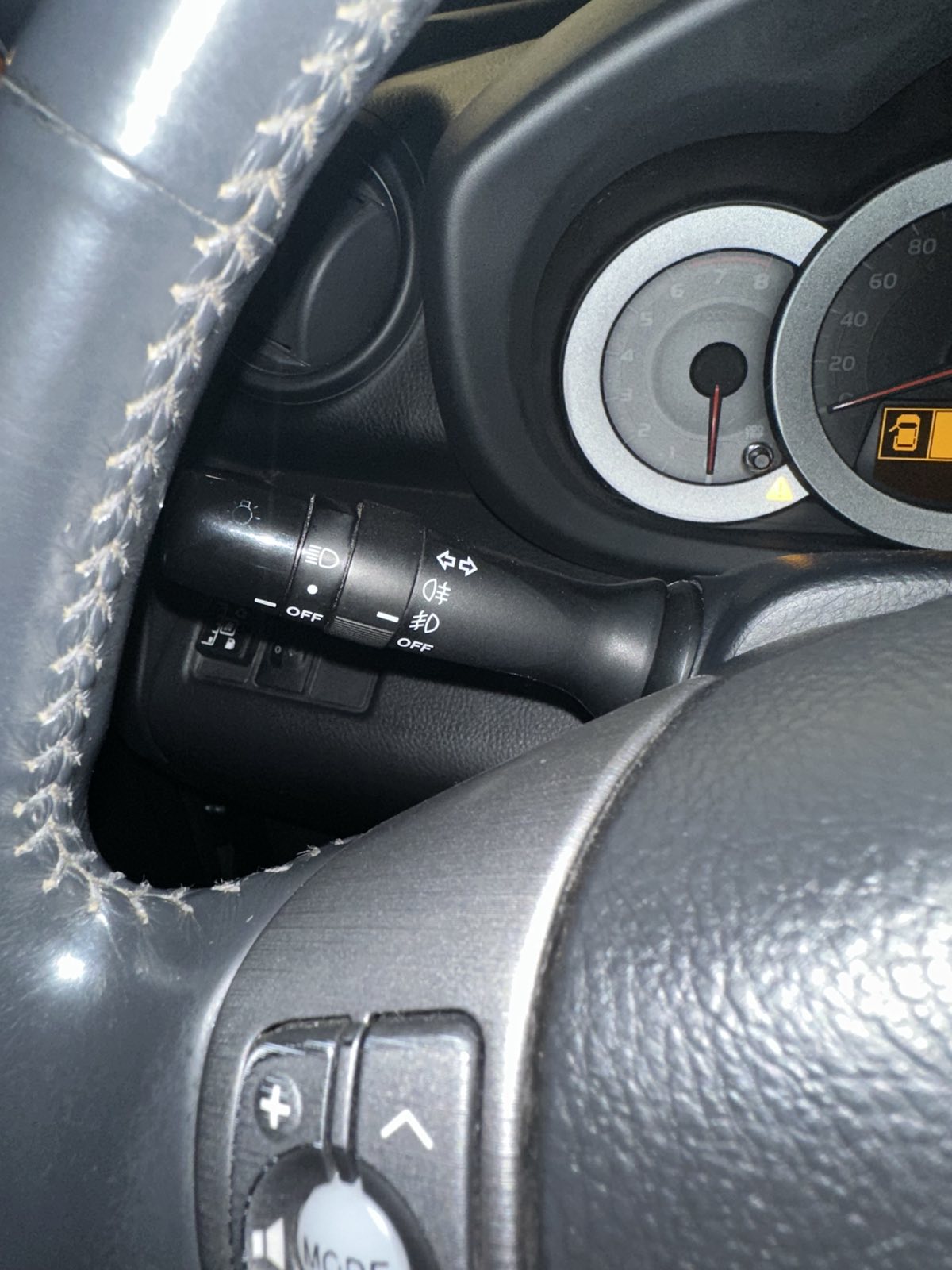

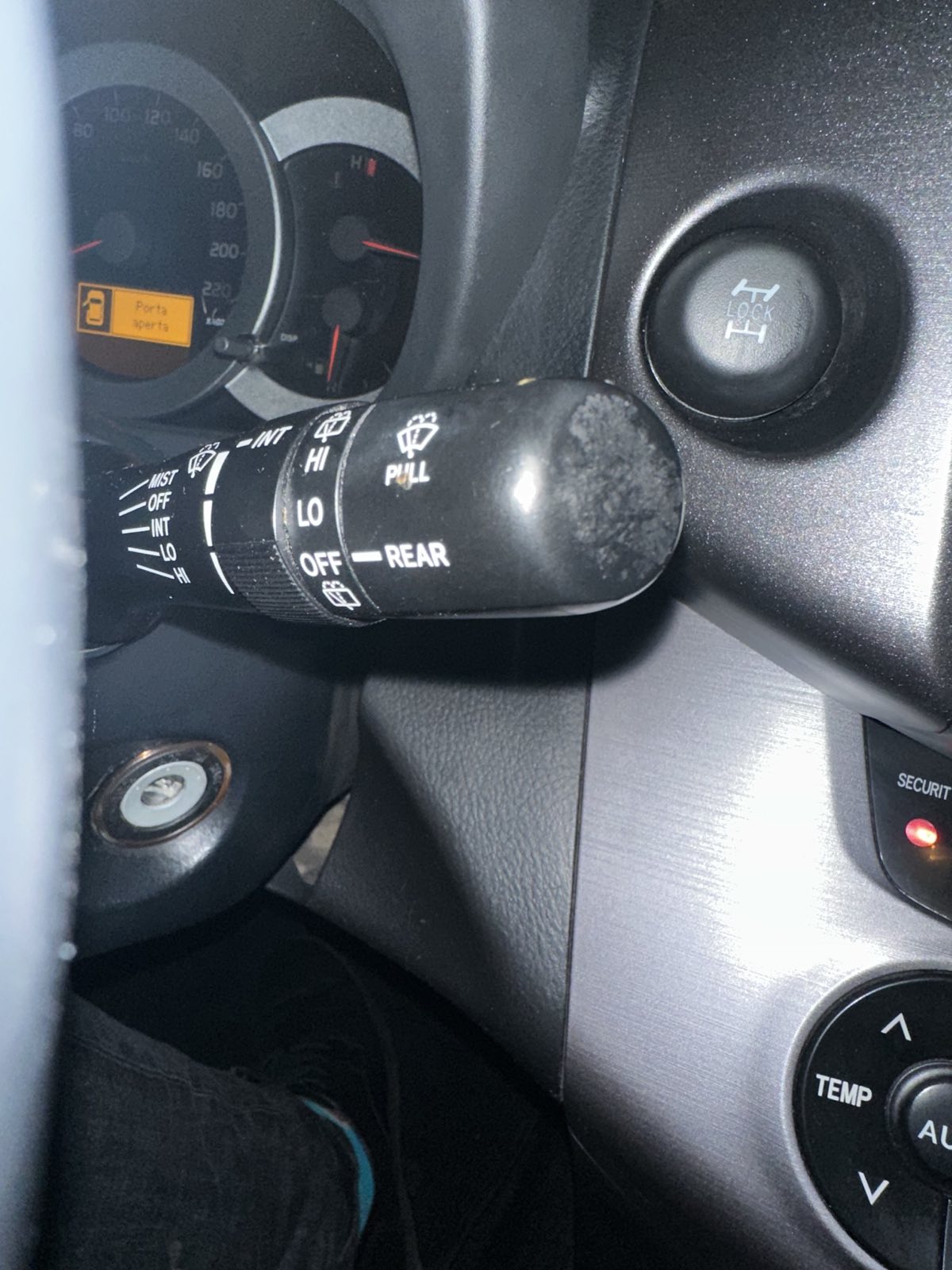

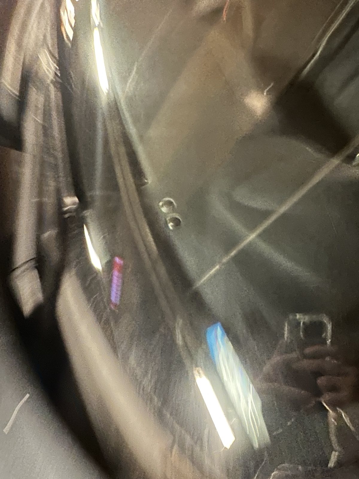

от скоро имам RAV 4 2007 г. бензин 2i и на таблото имам сензор, предполагам е за автоматични светлини или нещо такова.
Обаче, на лостчето нямам " Auto " или трябва ли да имам за да се активира сензора.
Може ли някой ако е запознат да ми разясни по-подробно за какво е този сензор и как се ползва?
Благодаря предварително!

Щом нямаш АУТО - нямаш автоматични светлини... Сензорът (ако въобще има нещо под капачката) може да се ползва от климатика...

И аз съм за инфрачервен сензор (или там каквото мери на слънчевата радиация)...

Соларен датчик
Казва на климатика на къде да духа
Да си беше прочел инструкцията!

Обсъждали сме го многократно... Коригира температурата в зависимост дали 'те грее' Слънцето за да създава същият комфорт независимо дали те пече или не...

Най-вероятно нямаш автоматично включване на късите светлини, защото то обикновено върви с безключово палене, а твоята е с обикновен ключ. Не е задължително да е така, но такова е нивото на оборудване в общия случай. Напиши VIN номер и ще се разбере със сигурност.
Малко вероятно ми се струва да е сменян само комбинирания ключ за светлините с такъв без положение AUTO, а реално да имаш функцията. Сензорите, които си снимал се виждат много лошо и не мога да преценя точно как изглеждат нещата, но трябва да знаеш, че това не може да ти е ориентир, просто защото Тойота използват една и съща облицовка на таблото с два отвора за сензори там където си снимал, но в зависимост от оборудването там може да има един, или два сензора, но може и да има просто тапи. Иначе правилно си се ориентирал там са сензорите, като единият е за климатика, ако е автоматичен (климатроник), както е писал TATI, а другият е за осветеност, ако има автоматично включване на късите светлини.

Лоста за светлините да не е сменян?
Иначе двете пъпки са за кола с авто светлини.

"Пъпките" не значат нищо! Може да са просто декоративни тапи на таблото и да няма никакви сензори.
