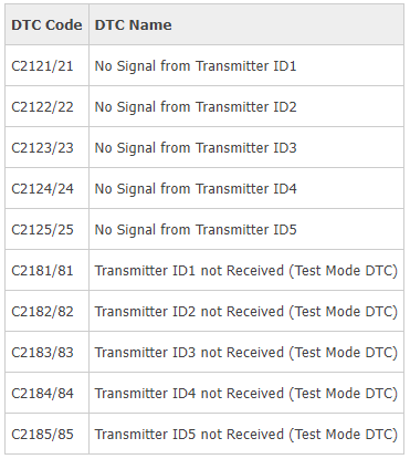

Публикувано на: 25 Апр 2024 12:37
от Akima
Това е стандартната процедура по гадаене.
За четене:
DTC - TPMS.png (24.71 KiB) Преглеждано 12056 пъти
