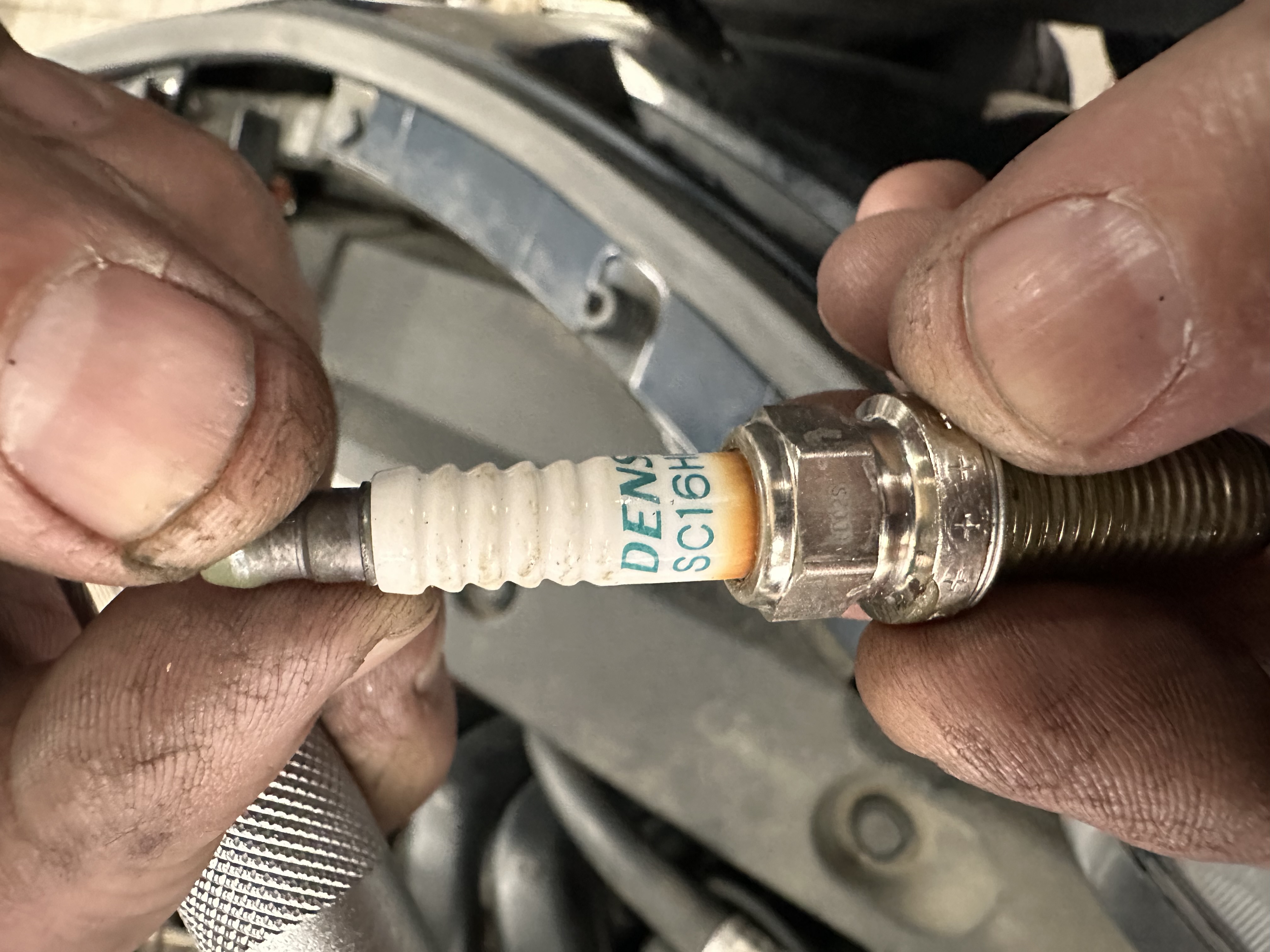

Вчера свалих една за да видя каква е -Denso SC16HR11 Iridium
.Днес поръчах същите и ще ги смена

Тези вощеници приличат Форд-ови, с дълга резба.
Аз препоръчвам NGK, че на другите има много ментаци!
