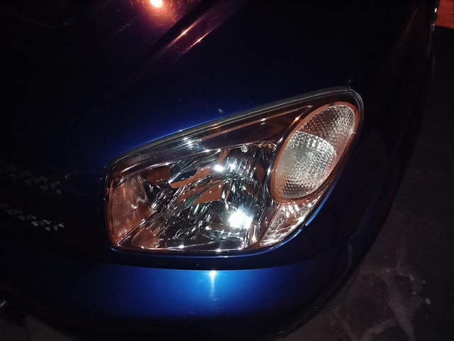

Полиране на фарове с керамично покритие 100 лв

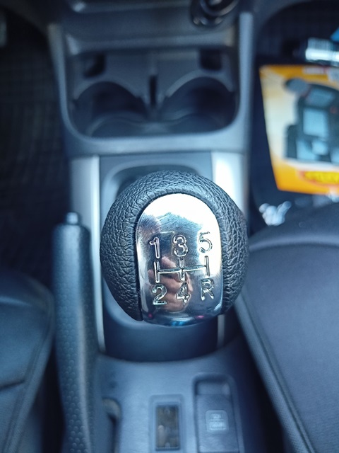

Топка за скоростен лост завита е на винт просто се развива 21 лв

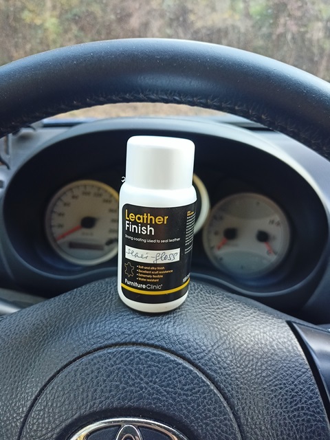

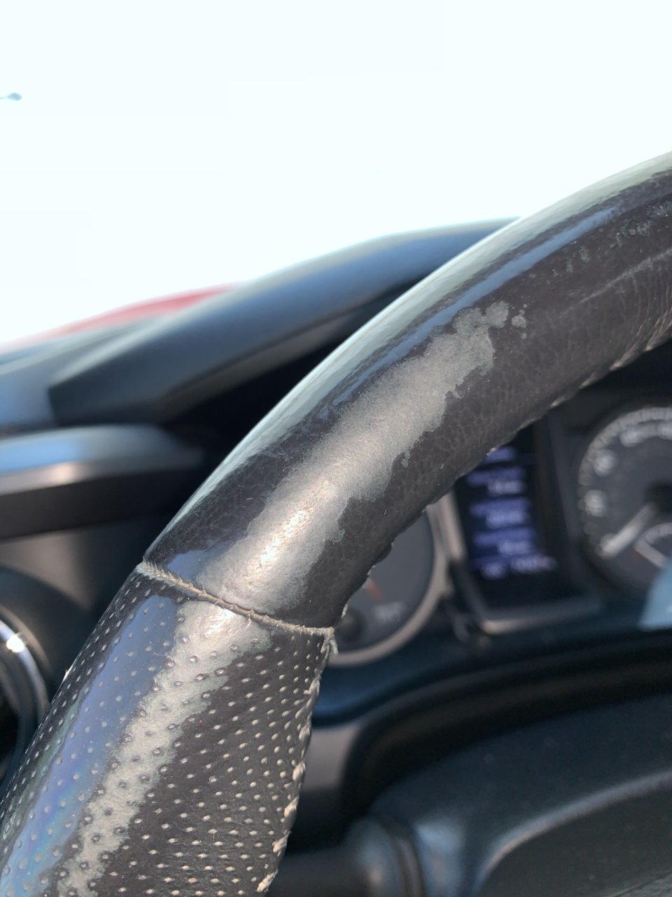

Лак за кожа полугланц 18 лв покритието на волана започва да се износва

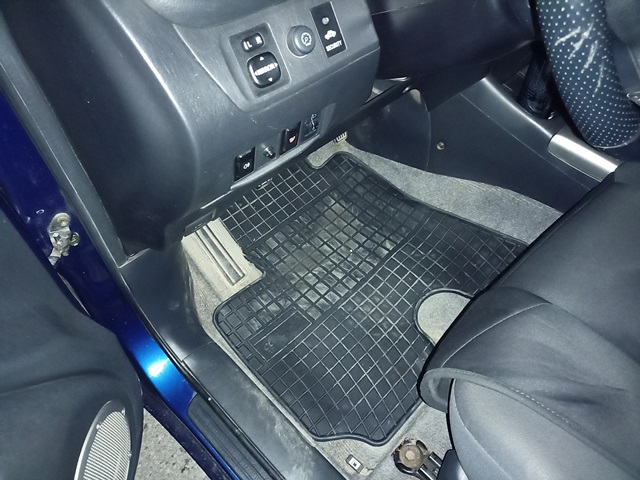

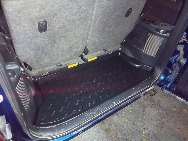

Стелки съответстващи на модела плюс стелка багажник 99 лв

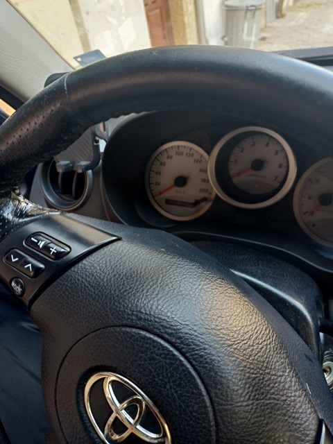

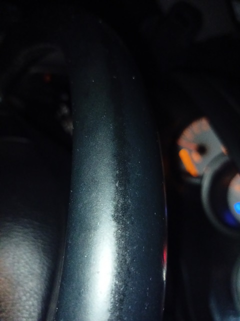

ето от тази вечер ... чакам волана да изсъхне ще го снимам

Като цяло съм доволен, 18 лв е нищо спрямо 160 лв боядисване + сваляне
тези рав4 бангии са на 20г вече щипки букси нямат слагане обратно айрбаг лампа може да свети след тая намеса
след първият слой осъзнах, че може би е трябвало да взема пълен-гланц
на водна основа е лакът и не мирише
след втория слой изглежда по-добре :thumbsup:
като изсъхне след няколко дни ще му сложа и восък или силикон и ще стане още по-добре

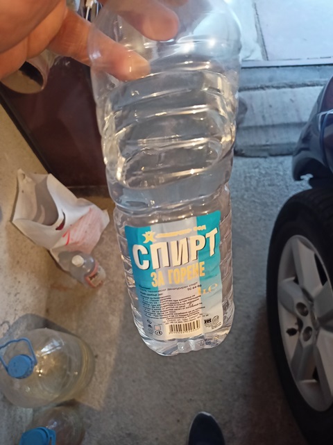

чисти се със спирт
използва черен парцал остават власинки
не се втрива !!!, а се топи ... движения горе долу като тампон, който докосва кожата
чудех се дали да не лакирам и новата топка скор лост, но е прекалено матов тоя лак
След 2рия слой изглежда по-добре
бях се навил да го боядисвам професионално ама 200лв ще излезе и ще счупят нещо dry.gif
иначе има много професионалисти /ки по кожа може и до Амстердам да го изпратите :)

без боя , без шкурка , само чистене и лак ... по-добре е от преди

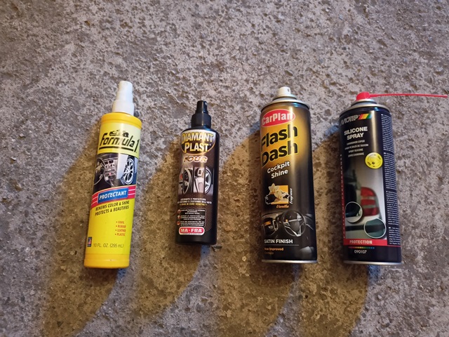

Кожата си важи cool.gif , но се изисква поддръжка, кой купил си нова кола е мазал волана с восък или силикон, или кондиционер ?

така започва да се износва лакът на кожата, при мен беше много по-зле, но за 5 мин работа и 12 часа съхнене се оправи ... само с лак
лак купих от:
https://leatherclinic.bg/
бул. Президент Линкълн 82
1000 Sofia,София
+359884554757
info@leatherclinic.bg

Аз знам от тъжен опит че волана не се маже с мазнотия. Преди години на служебен автомобил, момчетата в автомивката се бяха престарали и бяха лъснали волана със обилно количество силиконов спрей за табло. Волана нямаше хващане и по кръстовищата мърдаше като жив, и със собствено мнение....
Преди време си прешкурих волана и го запълних с гел/боя/реноватор за кожени изделия на Casablanca - още не е мръднал и стой матово-сатенен на пипане. Попадал ми е и лакиран волан, до огледало - не е удобен захвата и се пързаля.
Може и да съм дърт, капризен и т.н. но съм против идеалния гланц на волана.

може би трябваше да го мина с шкурка .. виждат се преходи в лака и гланца не улучих,
