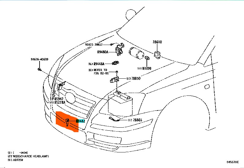

Този сензор се намира отпред зад бронята. Еднакъв е на бензинови, дизелови Авенсиси и Корола-Версо (2 поколение).
Погледнете дали не му е разкачена буксата или да не са наранени кабелите. Имам 1 или 2 в гаража някъде да се търкалят.
Screenshot 2022-10-28 155506.jpg (78.13 KiB) Преглеждано 3812 пъти

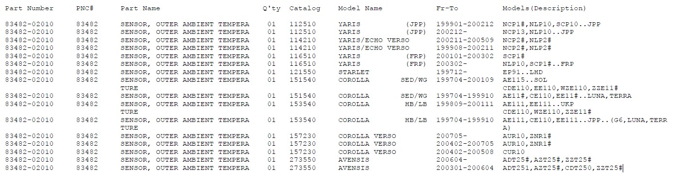

За моята рама излиза номер: 83482-02010, за вашата трябва да се свери.
Има го наличен в следните модели и години:
Screenshot 2022-10-28 160012.jpg (180.61 KiB) Преглеждано 3812 пъти
