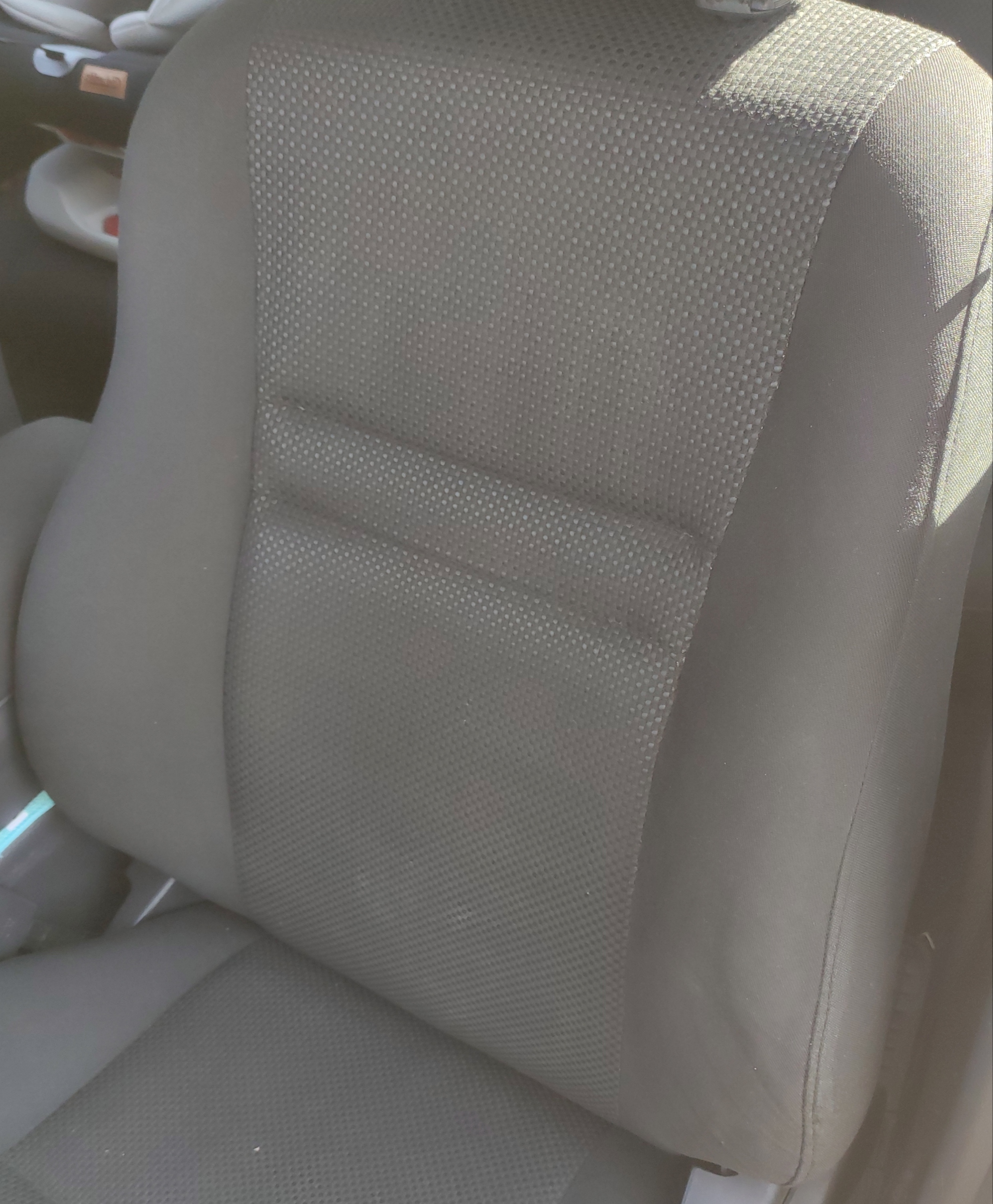

Последното предизвикателство след присъствето на писюра който ми боядиса некадърно бронята и тавана:
