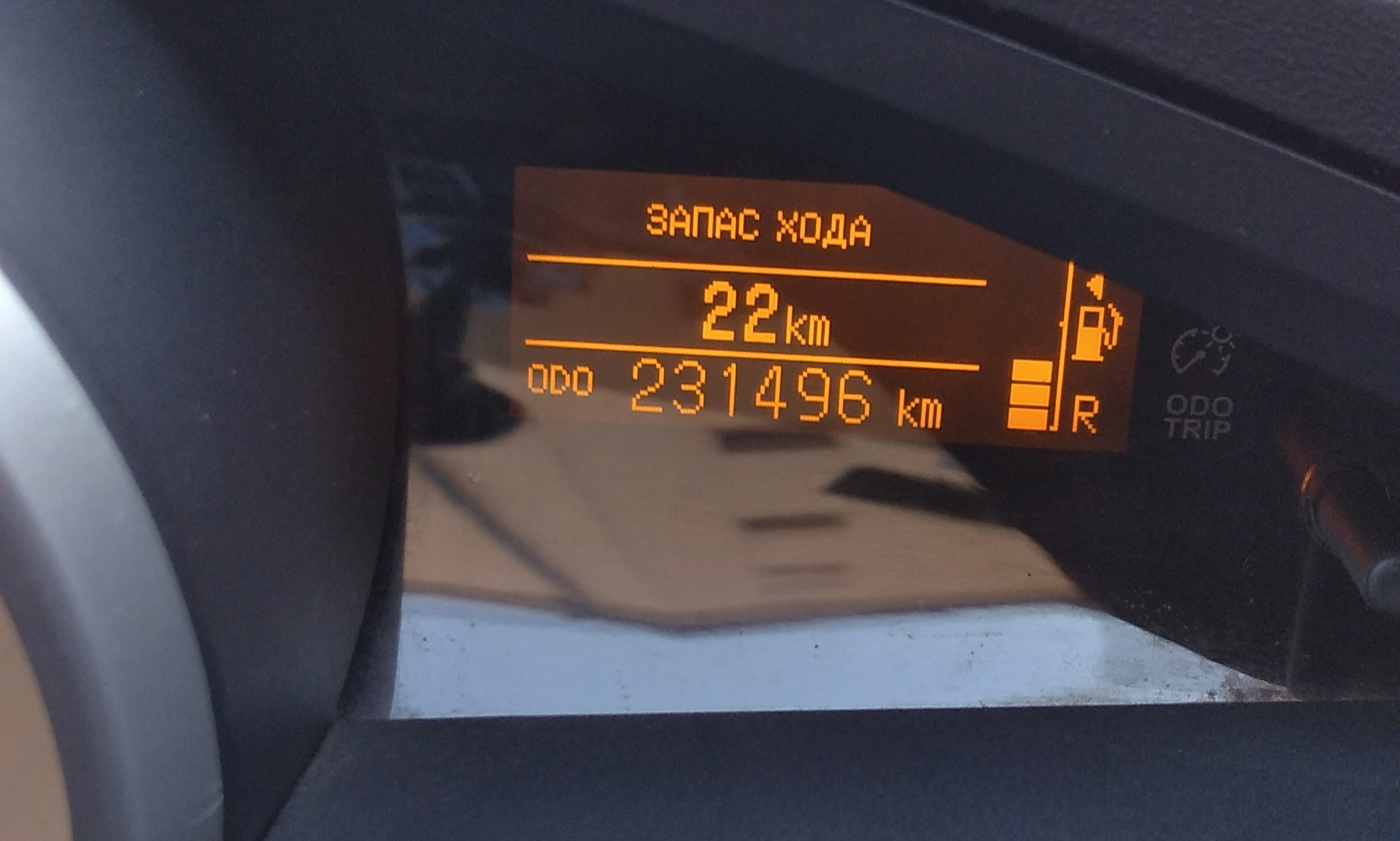

Здравейте колеги,
От скоро съм собственик на Toyota Verso d4d 2011г.
Вчера забелязъх , че след зареждане оставащите километри за пробег не се покачиха и притеснително станаха 30 км.
Днес сутрихта отново заредих почти до половината и оставащите км. отново не помръднаха нагоре дори след шофиране .
Трябва ли да се притеснявам ,че като стане 0 км. колата ще загасне.
Неточния остатъчен пробег
Публикувано на: 14 Апр 2022 10:47
Ако има гориво - няма да изгасне. Вероятно d4d, и 'пробеГ'?
Нулирането на остатъчният пробег не бе ли автоматично при зареждане с достатъчно гориво - т.е. зареди догоре и тогава виж резултата...

Горивото според мен е достатъчно - малко под половината резервоар.
Ще пробвам със зареждане , но се опaсявам като стане 0 км. да не спре.

До сега не ми е светвала лампата на горивото ( нищо,че имам колата от 6-ест дена ) .
Просто се притенявам от неправилното отчитане и оставащите км. нищо,че има гориво .

mapamop - това и ще направя след работа и ще напиша резултата .
WoLF средният разход в момента е 8,2 градско-вчера беше 8.3 . Нормално каране преди 3-ри дена 500 км. и отчиташе що годе добре .

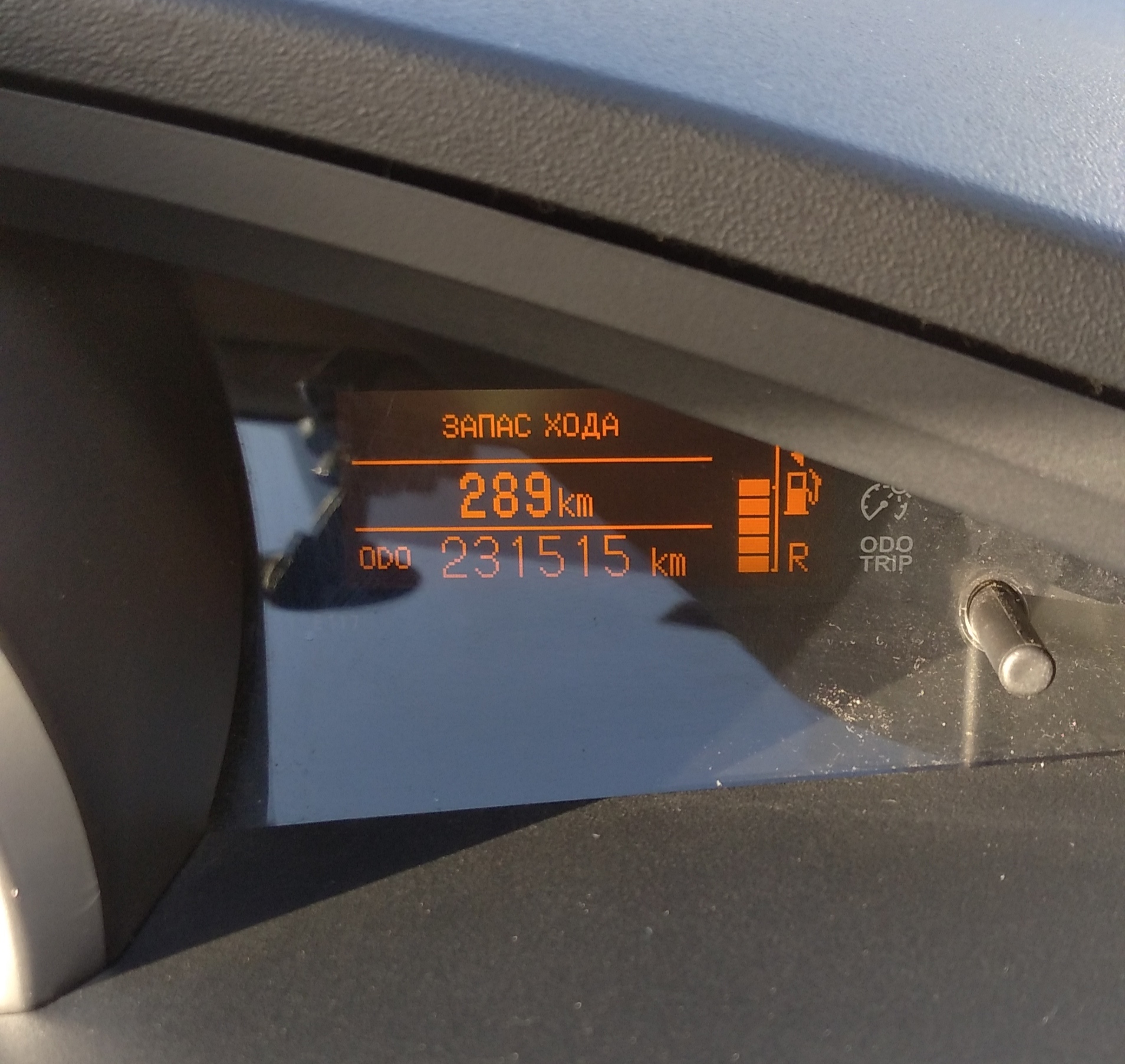

Публикувано на: 15 Апр 2022 08:45
от velimir1986
Колегата slowtraveler беше прав за достатъчното гориво. Явно започва да отчита когато се зареди над половината резервоар (което е глупаво според мен).
