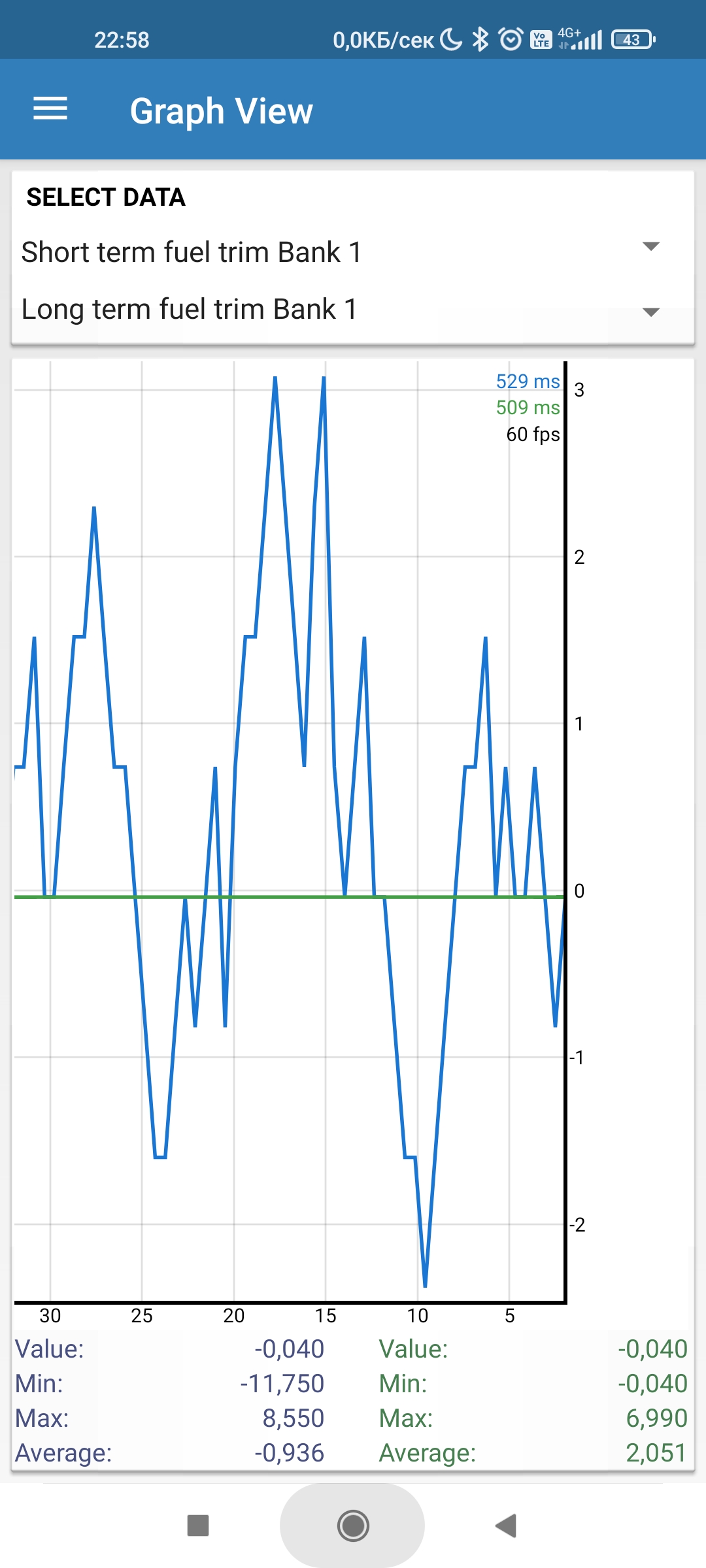

Закачете я на диагностика, дори и простия ELM327 ще ви свърши работа. Покарайте колата и засечете как вървят Long Therm Fuel Trim и Short Therm Fuel Trim. Вижте на загрят до работна температура двигател късия трим къде стои в повечето време. Теоретично перфектната стойност е нула, или в рамките на 1% със минус отпред. Ако е на плюс, е симтом за излишен въздух в горивната смес. Ако е на минус - има повече гориво. Гоните целта да излезете минус със малко. Над +/- 10% сте извън допуските по сервизно ръководство (обикновено това е нормата). При мен на Авенсиса трима излезе на минус след смяна на всички маркучи които свършват в дросела, входящият колектор и въздуховода. Смених гарнитурата на дросела и на входящия колектор. Черешката на тортата, бяха уплътнението на капачката за маслото и о-пръстените на щеката за маслото и на тръбичката за щеката на маслото - от +2% слезе на -0.4%. Осезаемите ефекти, са че свали над литър разход на градския пробег и закова 800 оборота на място, без да хълца.
Примерна картинка, след 30на километра градско и около 1-2 минути на място пред блока:

Когато започне да си пуска екологиите - дросела да "играе", да изпуска парите от резервоара във входящият колектор, да обръща внимание на ламбда сондите и да коригира количеството гориво в сместа спрямо въздуха и т.н.
На студен двигател тези неща ги игнорира и управлява двигателя на предефинирани карти на горивото.
Вижте стойностите на които в името има "trim", "FT", "FUEL TRIM". В идеалната ситуация на място, със спрян климатик, фарове, вентилатор в купето и радио би трябвало да се въртят възможно най-близо до нулата, но с отрицателен знак.
