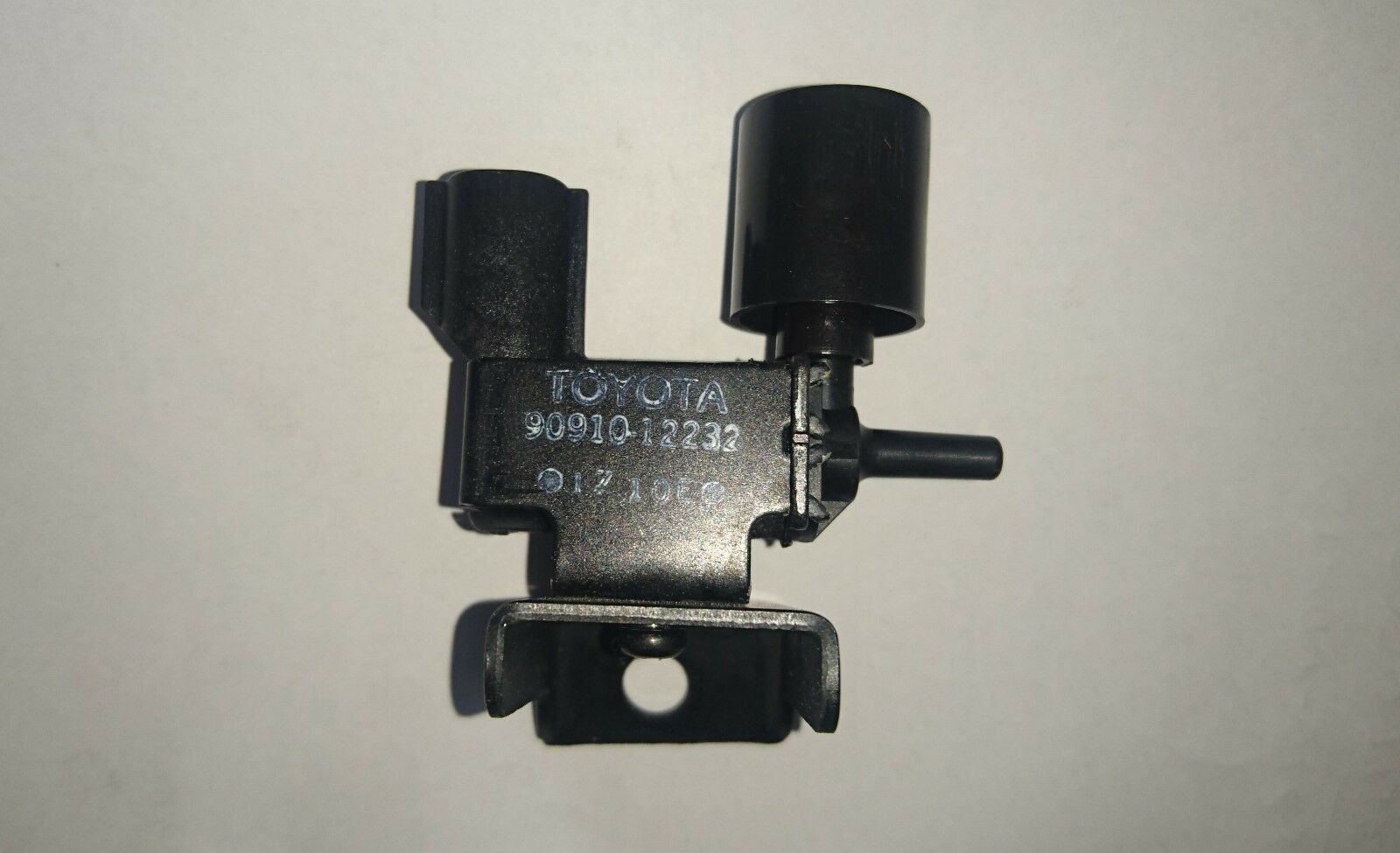

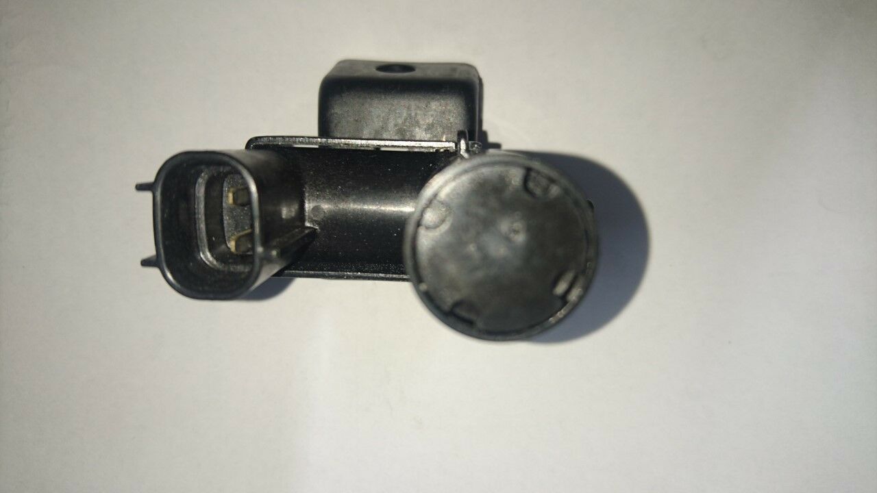

Може ли да каже някой какъв е отбелязаният на снимката детайл и каква роля изпълнява?
Колата е Корола 2.0 D4D 90 hp 2004 г.
Какъв е този компонент отбелязан на снимката?
Публикувано на: 09 Фев 2022 16:26
от memorex
MAP сензор?!?
Публикувано на: 09 Фев 2022 17:08
от Akima
25860-27020 - VALVE ASSY, VACUUM SWITCHING, NO.2
Corolla E12 2.0 D4D 1CD-FTV 90HP 2004 - Какъв е компонентът на снимката?
Публикувано на: 10 Фев 2022 09:20
от Diesel 2 D 4D
Благодаря!
Конкретната му функция свързана ли е с управлението на дюзите?
