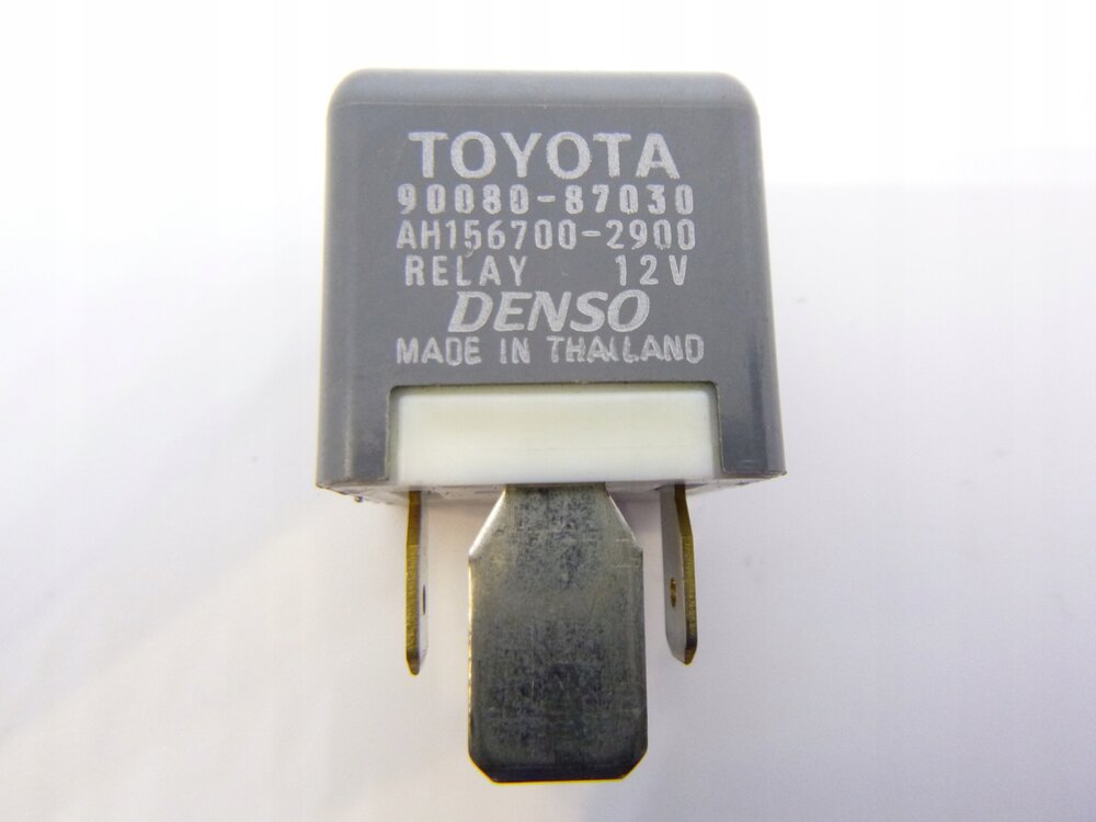

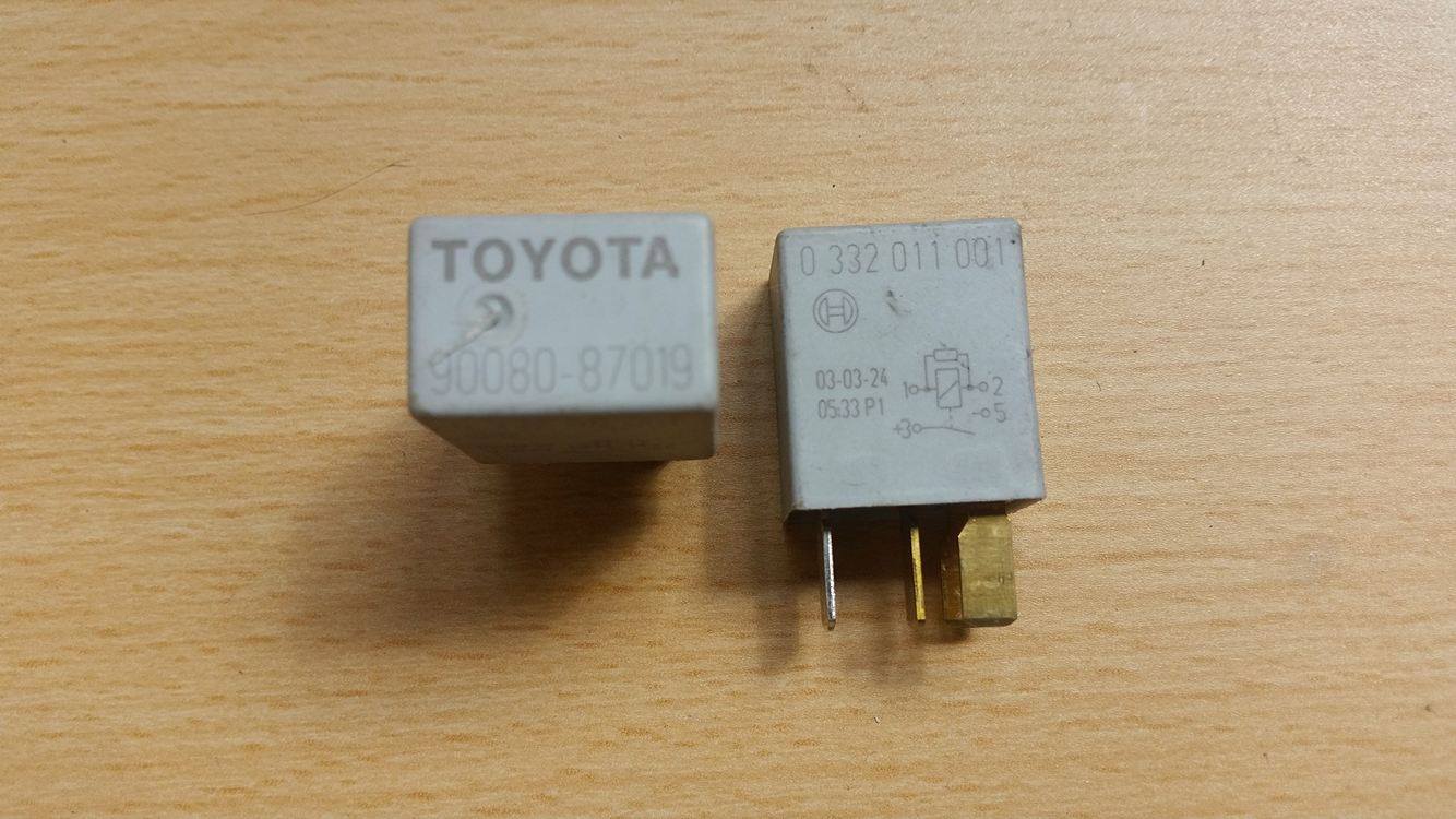

Не изглежда така както е на снимката от статията!
Вариант 1 или вариант 2 на външния му вид. Нещо или аз бъркам релето което смених или капачката на бушониерата ми има разлики с japan-parts.eu. Принципно досега винаги ми е била водеща капачката, но за автомобил втора употреба не е невъзможно да е сменена с дизелова капачка.... Още повече че по моят има следи от лек челен удар през 2016 година (3 години преди покупката).
КАТАЛОЖНИТЕ НОМЕРА СИ ГИ ПРОВЕТЕ ПО ВАШИЯТ VIN/РАМА! ТЕЗИ СА ЗА МОЯТ АВТОМОБИЛ (СНИМКИТЕ СА ЗА ПРИМЕР, НЕ РАЗЧИТАЙТЕ ЧЕ ВАШИТЕ НОМЕРА СА СЪЩИТЕ!)
- 643169_18986322_976292389179067_1293075812_o.jpg (124.19 KiB) Преглеждано 9721 пъти
- 119025996_rele-modul-blok-upravleniya-toyota-90080-87030.jpg (51.6 KiB) Преглеждано 9721 пъти
