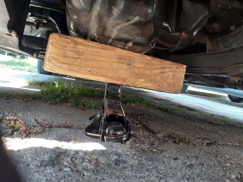

Искам да благодаря на всички, които се вкючиха и помогнаха! Както и предполагах, се оказа, че гумения маншон е скъсани и по-голямата част от хидравличното масло беше изтекло. Резултата е ясен - пружината не може да се справи с усилието, в следствие на което ремъка не е добре опънат... Оттук нататък за всички е ясно....
Последвах инструкциите и съветите на колегите и проблема при мен вече е успешно решен! :thumbsup:
Сега накратко ще опиша как го направих, може да съм полезен на друг ентусиаст като мен:)
1. Дървена талпа - при мен беше с размери 100х70мм дълга 300-350мм
2. Гидоре или звездогаечни ключове 10, 12, 14, 17,19
Добре е 17 да е с тресчотка по възможност, по-лесно се работи, това е болта заради който се повдига двигателя
3. Крик - тип ножица свърши идеална работа
И последно - при монтажа след смяната на оптягащото рамо, трите болта, които се намират на тампона на двигателя - добре е да се прекарат на ръка и трите, за да се избегне измърдването на отворите спрямо шасито! При самото стягане ми направи впечатление, че е добре да се започне от болта намиращ се откъм купето!
Ами това е от мен! Ще приложа и една снимка :)
