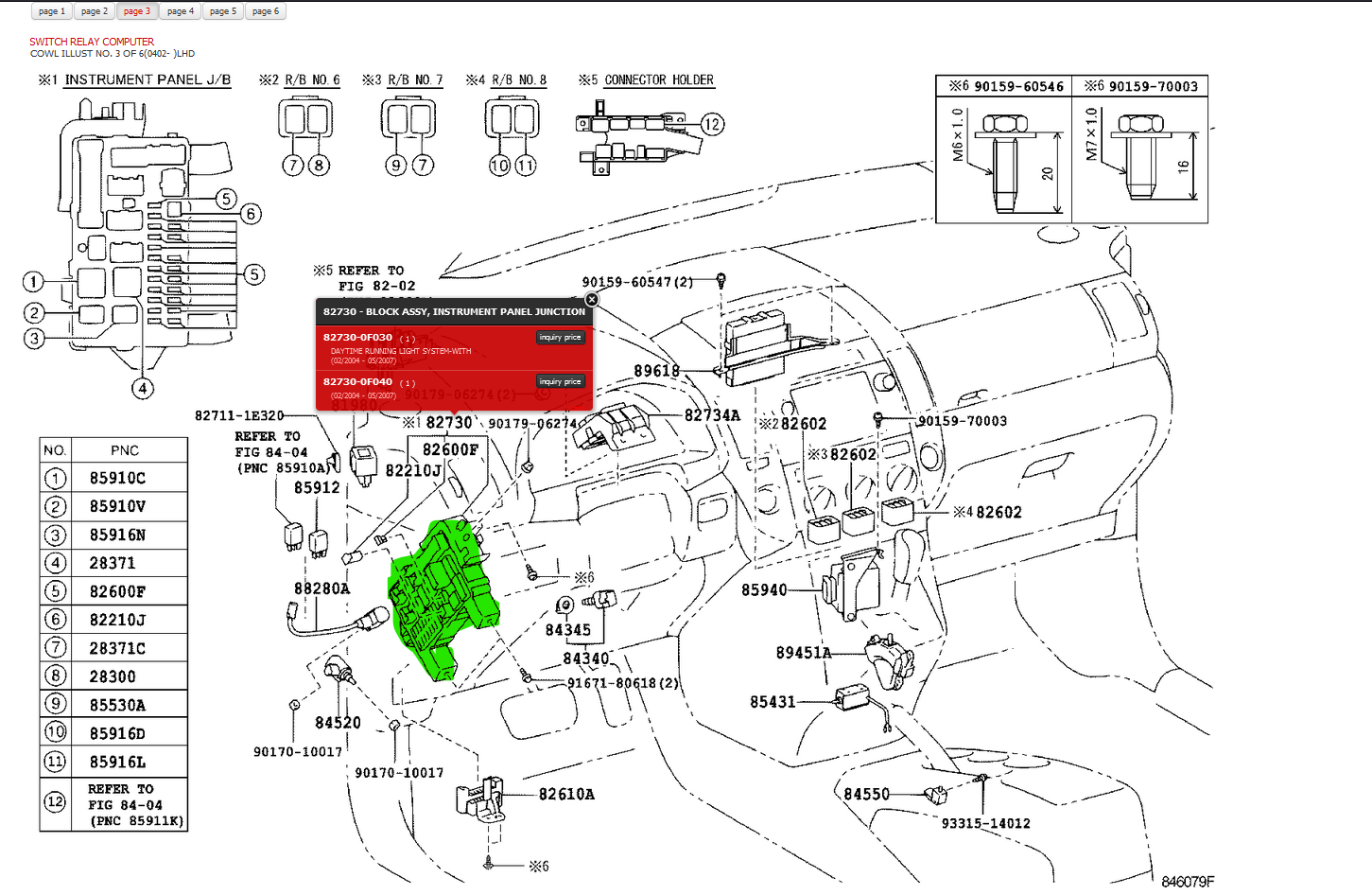

Публикувано на: 01 Авг 2021 09:08
от mapamop
Corolla Verso 2.0 написа: 01 Авг 2021 08:40 това интеграционно реле къде точно се намира?
Платка на гърба на таблото с предпазителите. Зеленото на картинката. Номерата са за 2.2 D-CAT двигател, не е изключено твоето да е същото.
Успех със смяната! При нужда може да ми метнеш едно частно и да съдействам с каквото мога, че си ми градски.
Четива по темата:
viewtopic.php?f=29&t=24921&p=269347&hil ... B5#p269347
viewtopic.php?f=22&t=35700&p=362758&hil ... B5#p362658
viewtopic.php?f=22&t=36053&p=377832&hil ... B5#p377832
Някои от темите са за Авенсис, но приципната идея е същата.
