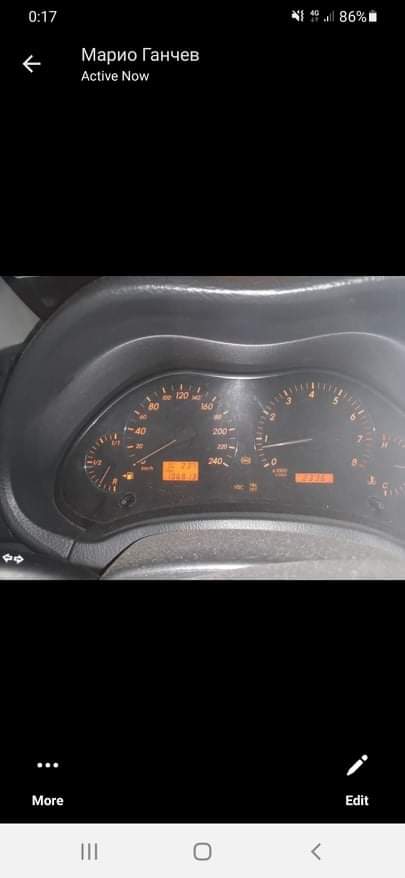

Тази вечер ми светнаха лампите на таблото. ABS VSC TRC
Имате ли идея колеги, каква може да бъде причината? Някой, ако се е сблъсквал с подобен проблем . Преди да търся майстор искам да, чуя и мнение, какво да очаквам, къде.. и т.н.
Лошото е, че след седмица ще трябва да пътувам за морето.. та се чудя как да процедирам.
Колата е Тойота Авенсис 1,8 VVTI 2005г Прилагам снимка с проблема.

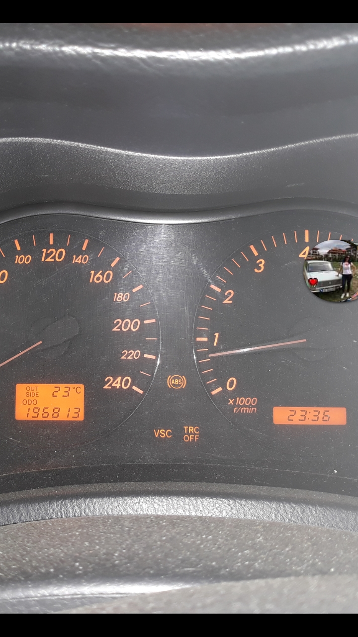

Още една снимка..

Закачи я и кажи кодовете на грешките...

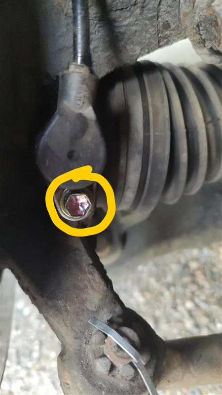

Примерно ей тоя болт е важен. Ако му е скъсана главата и дава "отворена верига в преден ляв датчик" при мен преди месец някъде. Не е кой знае какво - един ден туткане е, да ми дойде идеята защо не работи здравият датчик, при условие че кабелите са цели. Закачи я че тия трите лампи светят и за неизправен двигател. Светвали са ми и заради разкачени стопове миналото лято, докато я местих пред гаража разглобена.

Този болт на карето ли е долу?
След проверка и компютърна диагностика се оказа стоп машинката. Не бачкат действително стоповете. Поръчана е.. тези дни трябва да се подмени.

Butaloto написа: 26 Юни 2021 14:33карето
Крепежният винт на датчика на ABS, който се навира през монтажният отвор в основата на датчика, към главината на колелото. Беше изгнил, и главата му беше скъсана. Въпреки че датчика си беше на мястото, доволно плътно стегнат в ръждата на главината, грешката беше налице. При измерване с мултиметър, датчика се оказа здрав, кбабелите и те. Последва разпробиване, почистване на резбата, нов винт и половин ден време.

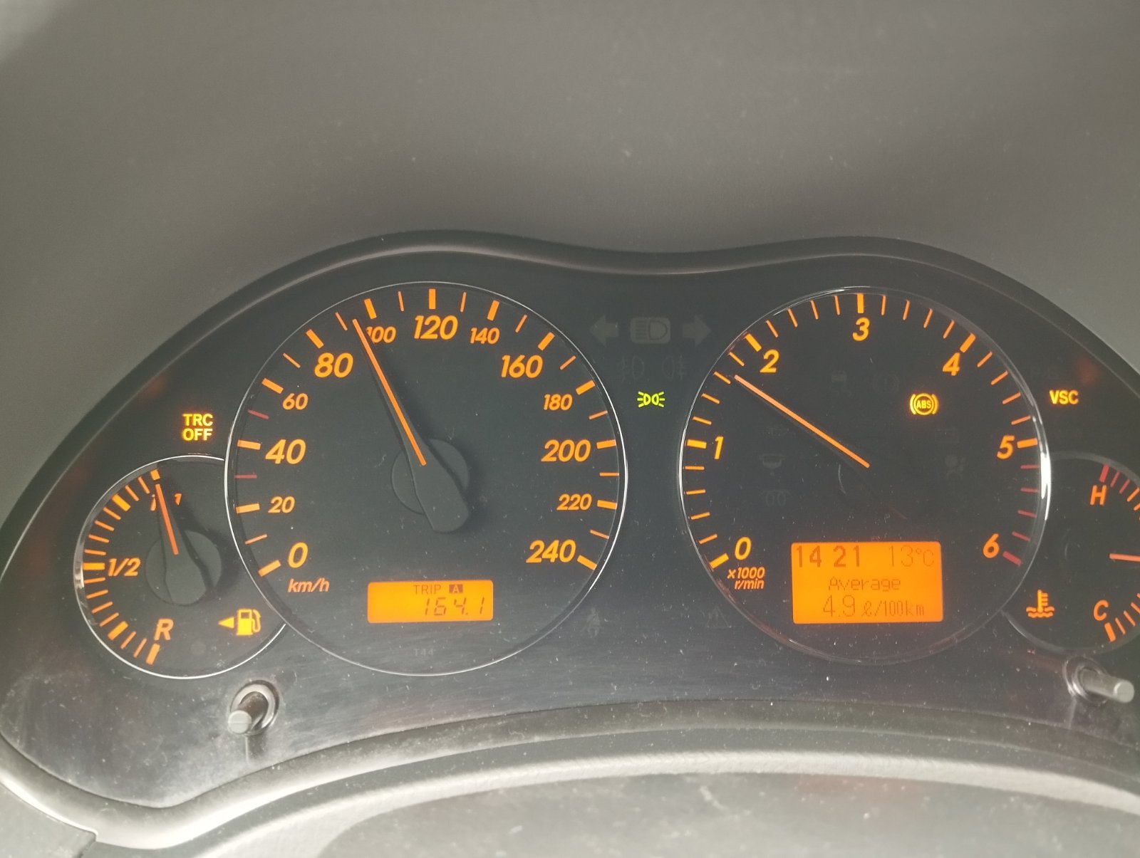

Използвам темата на колегата, понеже и при мен светна същата комбинация - ABS, VSC и TRC. Закачихме колата на диагностика и отчете проблем с датчика за налягане на спирачната помпа. Освен това посочи, че грешката е възникнала при натискане на спирачката със скорост 103 км/ч. Грешката бе изчистена и лампите загаснаха, но когато се наложи, отново да намаля при скорост над 100 км/ч, светнаха отново. Според човека, който направи диагностиката, проблемът е в системата VSC.
Дайте съвет, какво трябва да направя в случая и дали да очаквам по-сериозни проблеми.

Напишете точния код на грешката.

Там е работата, че не ми каза нищо за кода на грешката, а просто ми описа, какво показва компютъра и някакви параметри, които не запомних.
Грешката е моя, че не попитах за това. Имам колата от три седмици и тепърва навлизам в тези води.

Не им давайте да трият грешки без да са извършени други действия по колата в посока на диагностика и разрешаване на проблема...

Ще имам предвид съвета ви, колега. :thumbsup:
Но, тя грешката си е факт, защото комбинацията свети отново.
