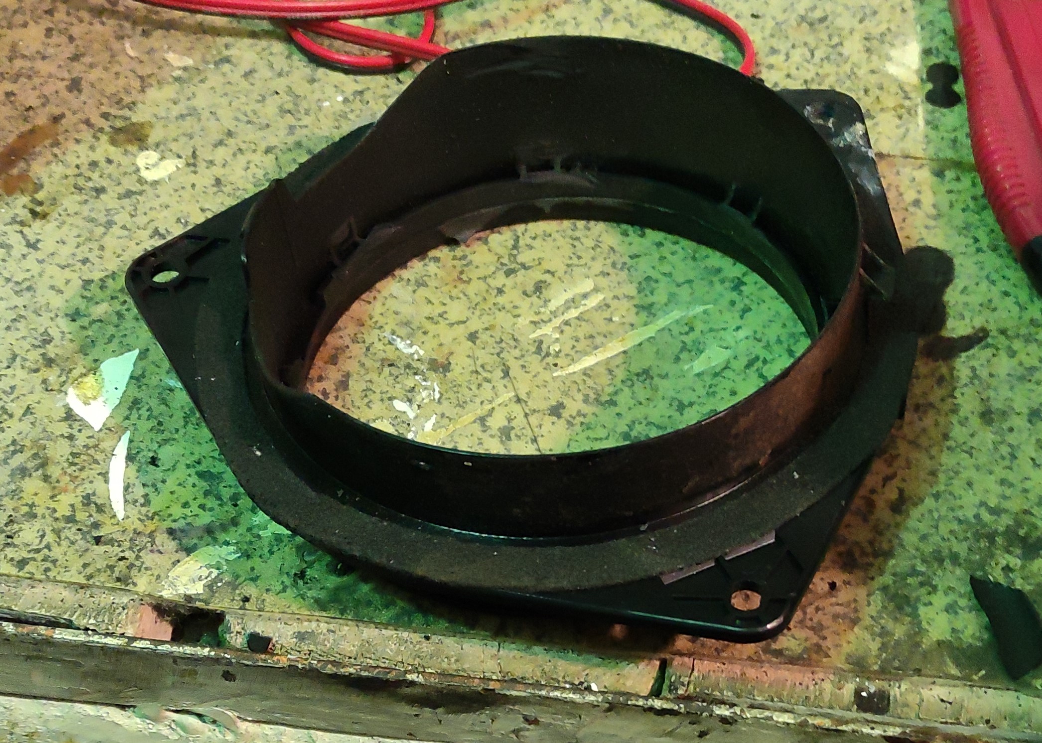

Според мен може и без преходници и рязане на кабели, букси и т.н. На Т22 монтажа на колоните е същият, само че трябва да се внимава с размера на конуса на шасито на говорителя. Първо мерете, после купувайте. Вътрешният диаметър на 4-те говорителя на Т22 е по спомен или 13.5 или 13 сантиметра.
Ето как се сдобих с фланци "Домашен майстор":
Темата: viewtopic.php?t=36612
И още някоя друга снимка:
