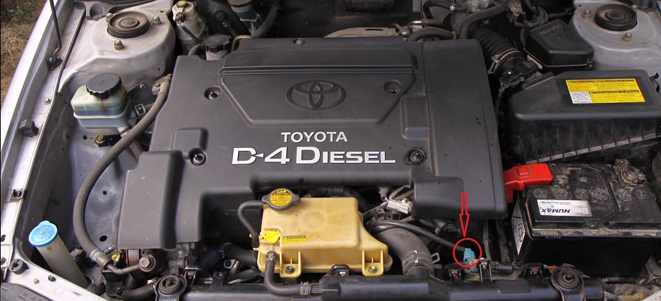

как се казва тази букса или конектор. Къде мога да намеря данни , детайли за нея за да я сменя защото е счупена и се крепи на "магия". Подозирам че ще ме изненада в неподходящ момент.

Прилича ми на датчик за температурата на Антифриза, ако е повредена буксата от неговата страна виж дали не можеш да го смениш. Не си писал кое е счупено.

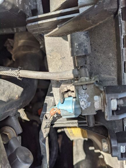

Счупена е буксата с кабела , който влиза в контакта на радиатора.

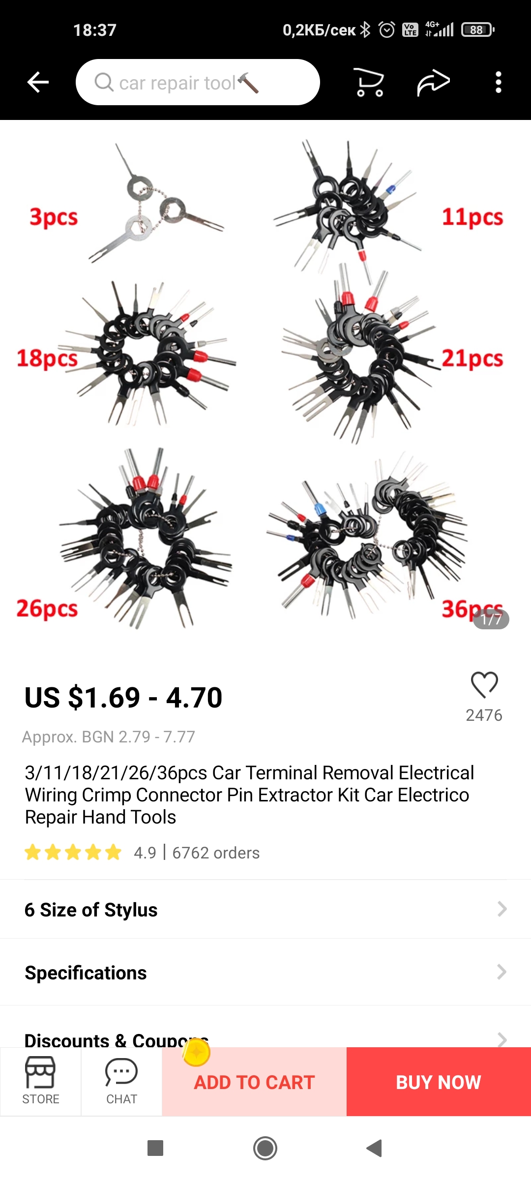

Можеш ли да ми кажеш какво представлява този "инструмент за ракомплектоване ", снимка , име, линк.

За една букса може и със затъпена игла (игли), тънка отвертка и др. По-бързо и лесно, отколкото поръчки, доставки и т. н.

max-2 написа: 26 Мар 2021 09:26 затъпена игла (игли), тънка отвертка
По този начин си сговних миналата седмица буксата на лявата "бибитка". Предвид на цената на тези неща, и че може да се наложи да се ползват пак, според мен не е драма доставката. А и доколкото разбрах в случая буксата не е "взривена".

След цял ден ровене из нета най-накрая го намерих какво е точно, еб.....................ти :)
https://rrrshop.co.uk/collections/toyot ... r-left-tab
Toyota Vacuum Switching Valve Connector Left Tab
Ето го в aliexpres - https://www.aliexpress.com/item/1000033 ... 1YknX&mp=1 - 5 лева с доставката.
Ето го в alibaba - https://www.alibaba.com/product-detail/ ... 92351.html само че тук трябва да се поръчат поне 100 бройки май - не става

И така:
Ето положението в момента
В крайна сметка ще купя това:
https://www.aliexpress.com/item/4000576 ... 4c4dJ5QOpr
Мисля че 1 $ с доставка ще е достатъчно, пък и ако ще цял месец да чакам. :)
