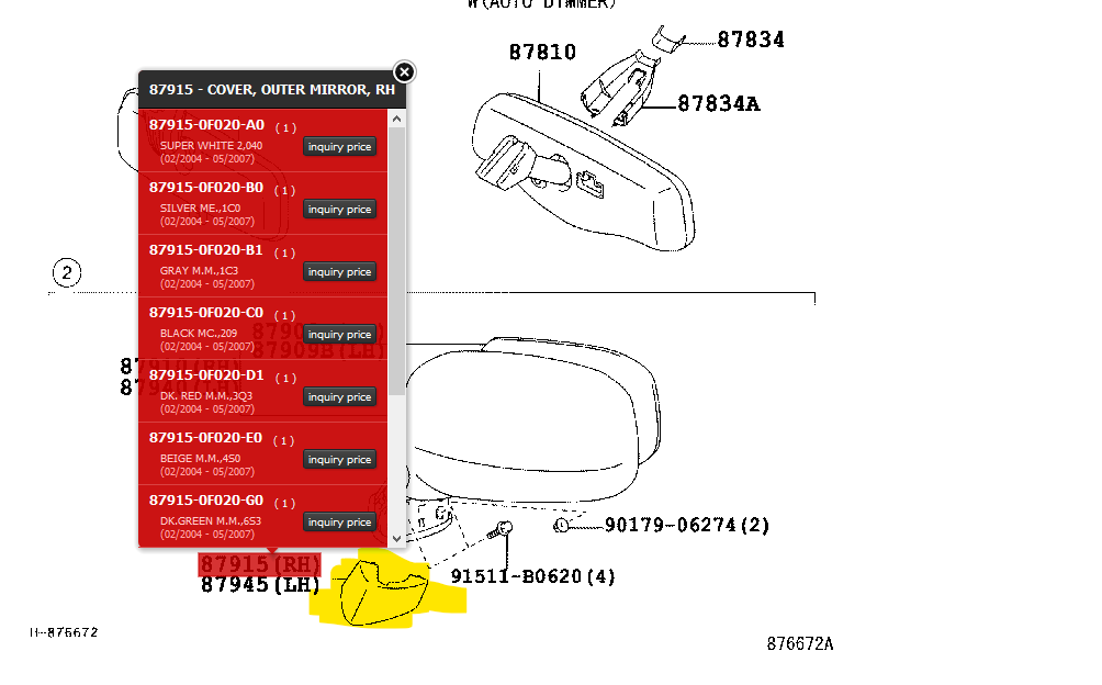

Отделно капаче е това което ти липсва. Поръчва се или като оригинална резервна част от колегите в темата за частите тук, от моргаджийски екземпляр или от китайците по търговските платформи.
Темата по спомен е чоплена още няколко пъти тук.
Примерна схема с номера за подобна Корола-Версо:
Screenshot 2021-03-18 143803.png (54.53 KiB) Преглеждано 4114 пъти

Извадете си конкретният номер за вашият автомобил ПО РАМА през japan-parts.eu!
- Попитайте тук за цени (примерно ...):
viewtopic.php?f=5&t=11597
viewtopic.php?f=5&t=23643
viewtopic.php?f=5&t=8393
- В "близкият магазин за авточасти до вас".
- Прегледайте обявите на автоморгите по съответните сайтове.
- В популярен сайт за обяви тъсенето за "капаче за огледало корола версо" върна една обява за неоригинално на сносна цена. Оригиналното, ново в ebay е към 100лева с доставката.
